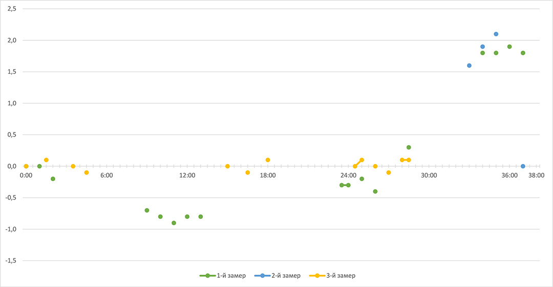

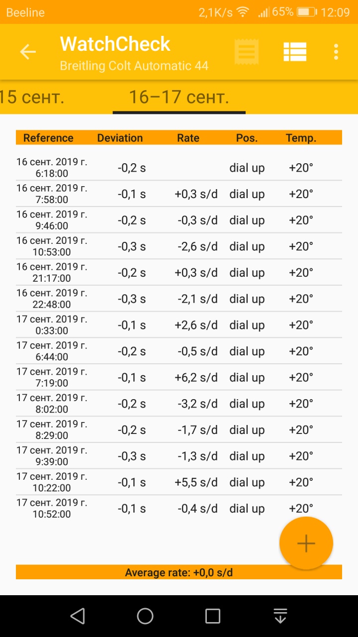

Третий замер. Удалось пронаблюдать до 28:30 часов. Там, где думал поймать ускорение в конце этого отрезка, его не оказалось. Часы прошли всё это время практически в "0".
Сложил все измерения в один график.
В общем видно, что в статике ровный ход держится в район "0" более 2/3 завода пружины, затем, ближе к концу завода часы уходят до +2,0 сек, после нормативных 38 часов резко падают в минус (но до такого при практическом использовании ни разу не доходило).
Предполагаю, что на руке, часы идут пару-тройку дней в "0", затем, на последней трети пружины, начинают ускоряться, дают в + 2-3 сек, затем уже дохаживают, пока не ложатся на полку, в режиме до +2 сек/сут.

Вот это интересно - часы то ускоряются, то замедляются, а отклонение примерно одинаковое. Хорошая иллюстрация, на тему COSC.
Вы, однако, провели большую работу. Теперь сюда однозначно просится таймграфер :-)
Если Вы про колебания -0,1...-0,2...-0,3, то я бы не придавал этому абсолютного значения. Всё-таки у WatchCheck существует погрешность при фиксации "нулевой секунды". Вроде бы, стрелка на "0", жму кнопку замера, показывает -0,4 сек. Делаю новый замер через минуту- -0,1. Т.е., с поправкой на реакцию, скорость срабатывания и т.д., мне кажется пару десятых туда сюда можно воспринимать, как погрешность.
К тому же, на Кольте наименьшая цена деления 0,6 сек (шкала с 1/100-ми минуты), так что всем, что меньше можно пренебречь))

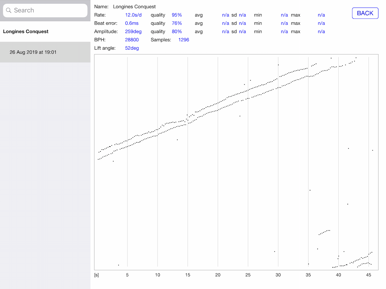

Вопрос к знающим людям! Хочу дистанционно купить часы Longines Conquest — Ref. L3.676.4.58.6, стоит калибр L.633, который я так понял представляет собой ETA 2824-2, часам без малого 2 года. Продавец прислал распечатку диагностики, но в ней кроме точности +12сек я больше ничего понять не могу, не смотря на то, что прочитал уже несколько тем и эту тему осилил более 50 страниц за один вечер. Может кто нибудь помочь с расшифровкой этой кардиограммы? И достаточно ли тут данных, чтобы понять состояние часов?
