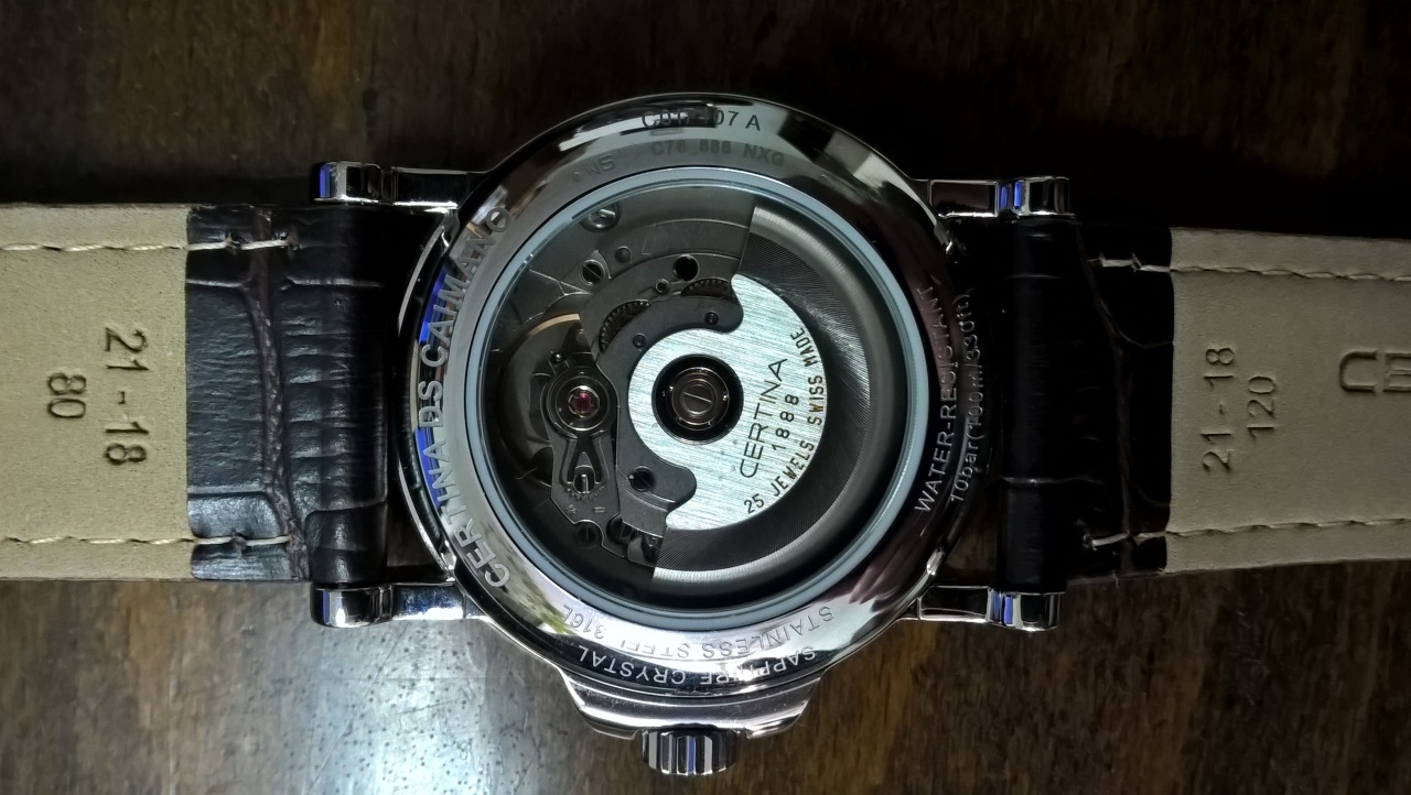

Всех приветствую! Приобрел Certina C017.407.16.037.01 на механизме ЕТА 2824/2 (25 камней). Хотел уточнить пару моментов.
Спрашивал у мастеров по поводу завода в ручную(на выходных, когда мало движения). Говорят, что их можно заводить вручную и механизму это не вредит...так ли это?
И как насчет этих приборов, как они там называются, которые вертят часы и не дают им остановится. Они вредны для часов?
И как лучше поступать с часами, когда день другой вынужден их не носить?
И как часто они требуют сервисной профилактики(смазки и т.д.)?
Заранее благодарю!
