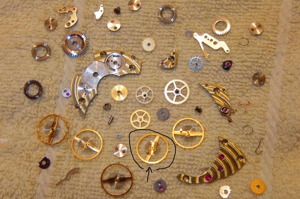

Добрый день. Приобрёл HAMILTONы на этом мехе (2834-2 как уже понял это одно и тоже) неделю назад, сразу после покупки дали +16 сек\сут, что малость расстроило, спустя неделю уже +11 , надеюсь раскачаются ) Тему прокурил всю и вывел для себя пару вопросов: 1. На 38стр. этой темы пост №380 человек говорит про какие то азиатские клоны этого меха, вопрос как его можно опознать, озадачился этим вопросом т.к. купил часы на CreationWatches и как я понял это именно азиатский магазин. 2. Как опознать Elabor не Elabor из темы понял про какие то плечики на балансе , ткните плиз в тему с фото или киньте фотку конкретную чтобы понять. Прошу сильно не пинать я только учусь) Заранее благодарен.
Раз пока ни кто не ответил начну гадать, на фото стрелкой это так называемые "плечики"? спасибо
Со 2-ым вопросом разобрался, а вот с первым пока ни как(
