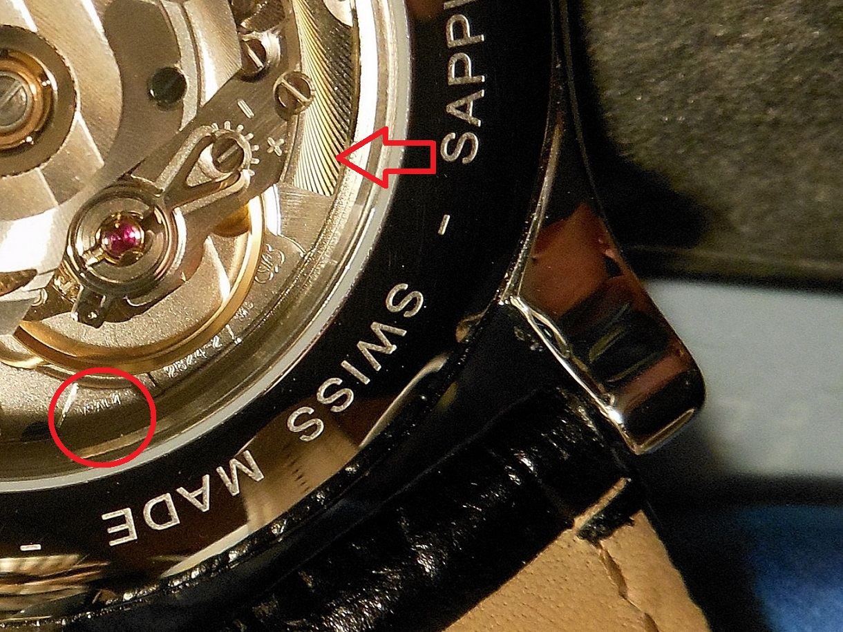

Доброго времени суток, уважаемые форумчане.
Механизм ETA 2824-2.
На фото кружком отметил непонятную мне маркировку "V8AL4". Прошерстил интернет в поисках ответа - ничего нет. Вопрос: что это за маркировка или о чем она говорит?
На фото стрелкой отметил гильоширование (надеюсь правильно использую данное определение). Глазом его фактически не видно, но на свету дает красивую игру света. Вопрос: это стандартное гильоширование данных механизмов или просто изготовитель решил так украсить?
Заранее благодарю.

Разобрался.
1. Это что-то наподобие внутренней кодировки производителя, нашел подобный вопрос с ответом на форуме.
2. Декор механизма 2824-2 Elabore.
