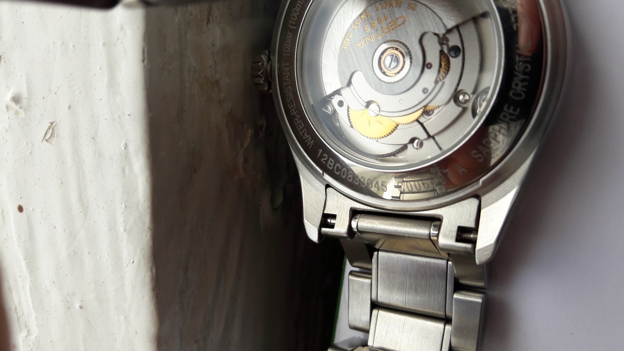

Доброго времени всем! Напишу пока сюда-модераторы поправят если не прав. Недавно(21.06) стал счастливым обладателем Certina DS-1. Радости не было границ, кстати брал здесь на форуме...Сегодня заметил неприятную вещь-на одном колесе (как оно называется не знаю) появились риски! Их не было 100% так как я (ну сами понимаете мои первые часы) из рук их не выпускаю. Подскажите-это серьезно или можно не обращать внимание(эта прозрачная задняя крышка!) Официалов у нас нет, нужно везти. Скажу сразу-часы не ронялись, не ударялись-просто ношу на руке. Порылся на форуме и в инете-пока даже не вижу ничего подобного...Фото не очень-но суть понятна. Подскажите что делать?

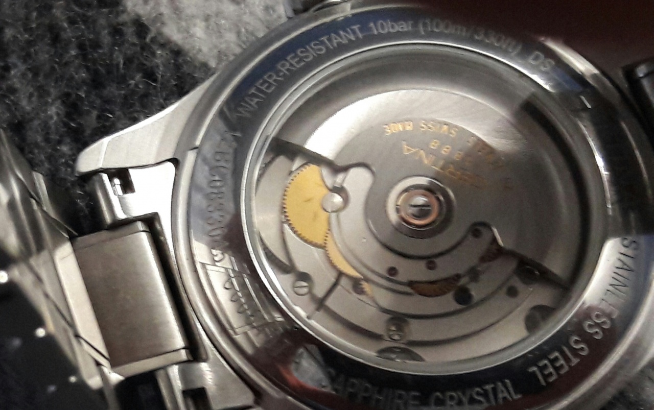

Сам спросил-сам отвечаю. Проехал по часовым мастерам сказали одно-это смазка. Можно очистить но раз весчь гарантийная-то лучьше не лезть. Вот фото получьше- уважаемые ваше мнение?

Сообщение от Alexy13 Посмотреть сообщение
К сожалению нет возможности сфотографировать это явление на своих часах, но у меня аналогичная ситуация... только вот вглядываясь в эти пятна под лупой, мне показалось что они состоят из крупиц.... получается это продукт износа? Часы кстати, точно такие же, как и у вас. Но наверное мастерам виднее, сказали смазка - значит смазка. Кстати, мне показалось, что эти пятна со временем меняют очертания и форму.
PS: ваши часы 2012 года выпуска, судя по первым двум цифрам серийного номера (как мне тоже здесь подсказали), у меня серийный номер очень близок к вашему.

Сообщение от Vipertkm Посмотреть сообщение
Вот и я подумал- может от времени что там подзасохло и пора их нести в мастерскую на обслуживание? Пока забил-до конца гарантии ни чего с часами делать кроме как наблюдать за временем, ни буду.
