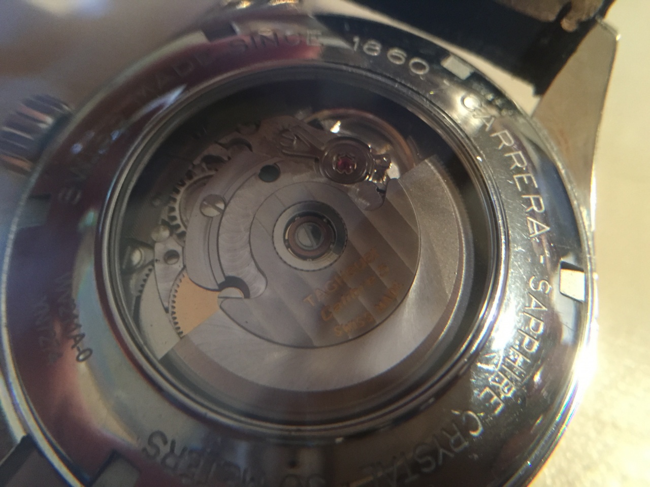

Всем доброй ночи всю тему не осилил
Но вопрос не дает покоя купил Б/У Tag Heuer Carrera calibre 5
И заметил что дата переводится не в 12 а в 1 ночи это норма или стоит бить тревогу ?
и сколько может стоить такого рода ремонт ?
как их эксплуатировали до меня даже не представляю моделька 2006 года я так понял ....
Заранее благодарен за ваши ответы!

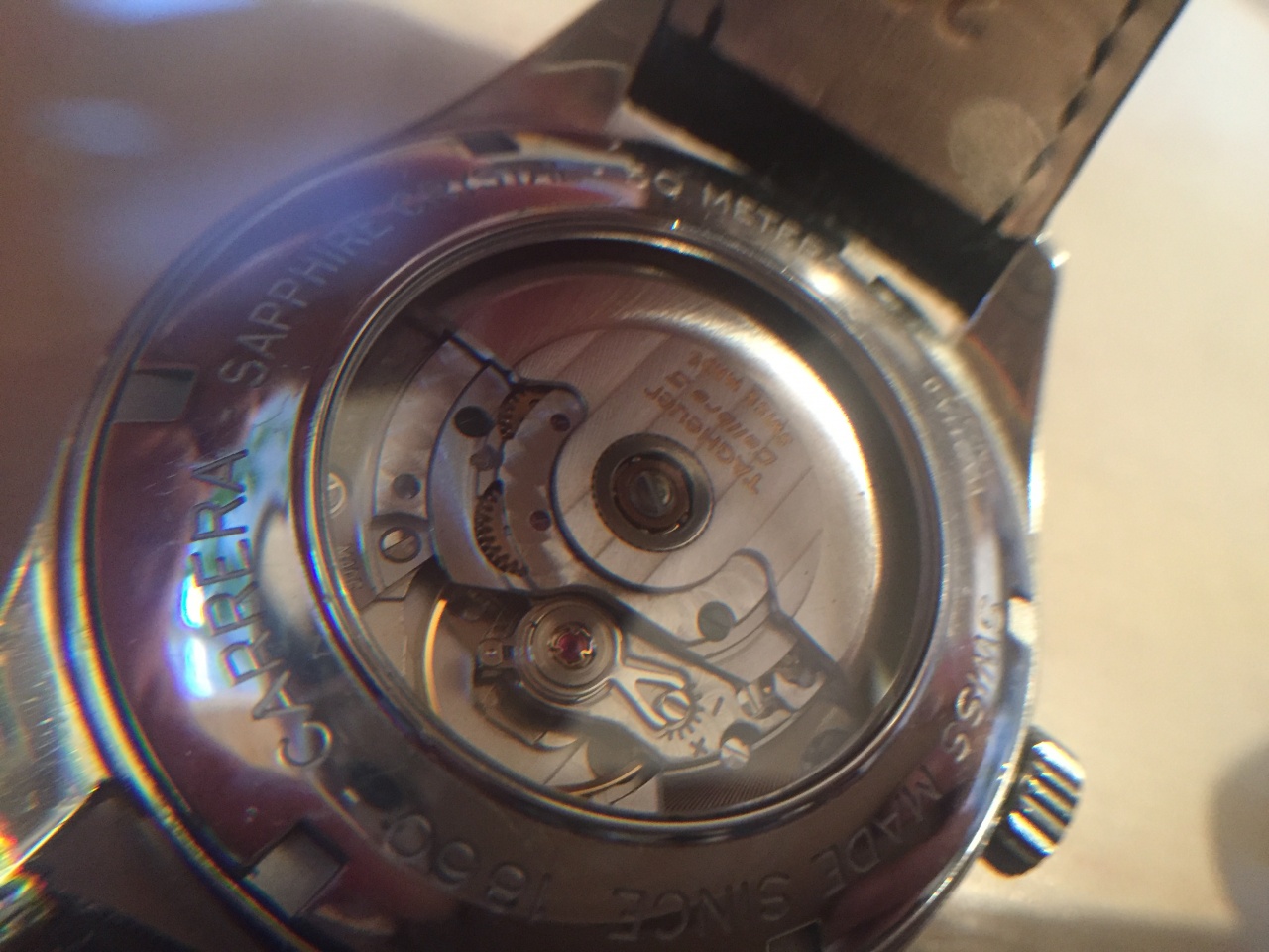

Начал наблюдать за вторыми часами на таком же механизме и вот же не пруха замы переводят дату вообще до 12 часов в чем прикол я так и не понял ....
может кто подскажет ?

Сообщение от incognitoMSK Посмотреть сообщение
в Tag Heuer Carrera calibre 5 скорее всего Селита SW200.скорее всего пора делать профилактику механизма.сносите в Тайм-сервис

Не знаю как точно определить вот фото
ID:	1256563   Нажмите на изображение для увеличения
Пофигу когда дату переводят, если к запасу хода и точности претензий нет - не надо туда лазать

в 2006 вроде не ставили еще Селлиту - они калибры только-только запускали...
Календарь должен срабатывать +_10 минут от 12.00
