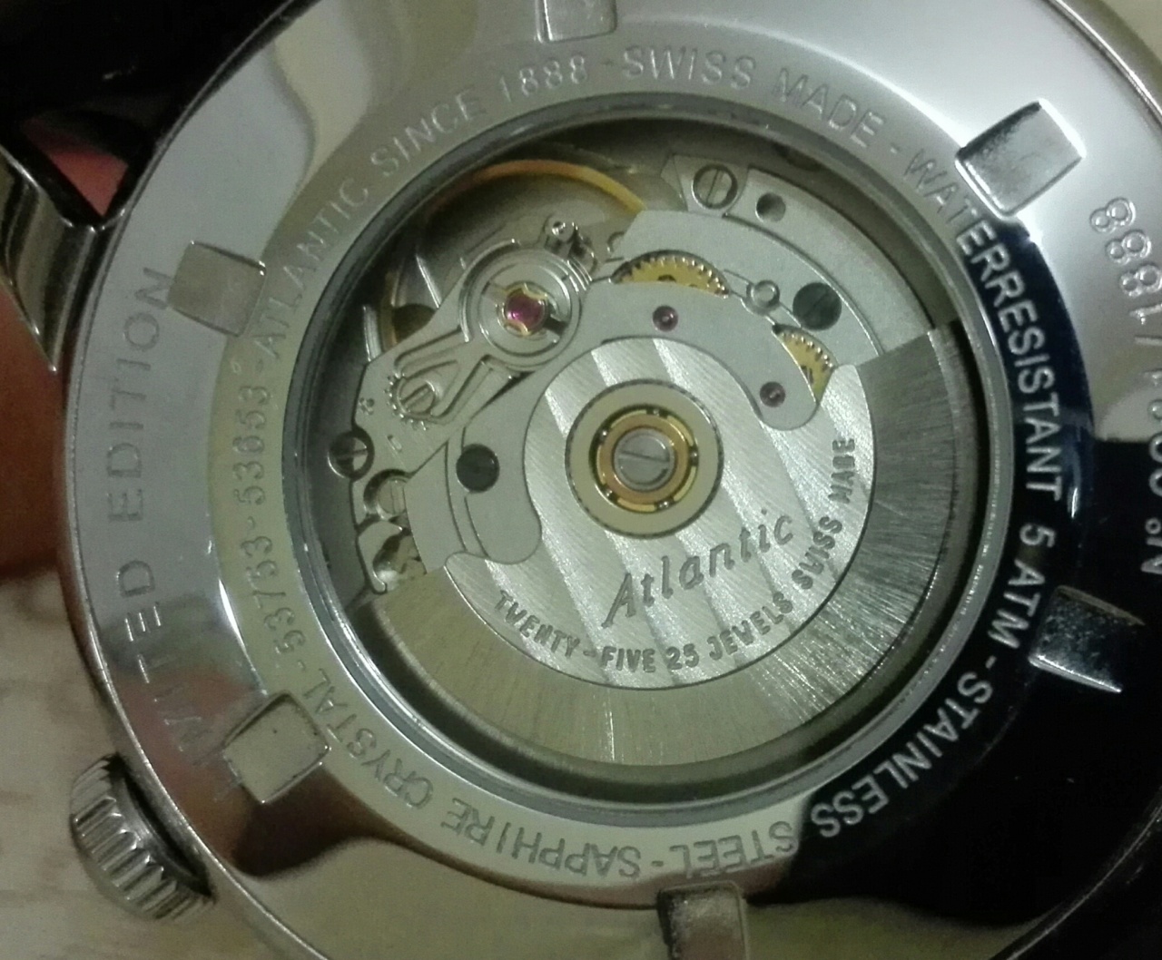

Несколько дней с интересом изучаю данную ветку, но честно говоря не все понимаю ))) Возник вопрос какой механизм стоит в моих недавно приобретенных часах - Элабор? Стандарт? Люкс, Топ? Знающие люди, подскажите!!! И в Глюсидур ткните пальцем пожалуйста, если он там есть )))

Для этого вам следует сфотографировать механизм с остсновленным балансом. С плечиками баланс - значит Топ версия. Но скорее всего там стоит Элабор градация, она ниже, чем Топ, но выше, чем Стардарт.
