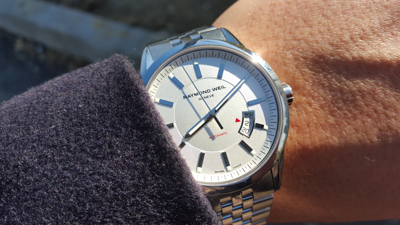

Был в точном ходе. На оборудовании показали +86. Точно, были намагничены)
После сброса, результат оч. положительный +14 сек в сутки.
Т.к. часы новые, еще разношу!
Спасибо ТХ!
