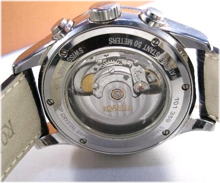

Андрей,
Вы же сами ремонтировали в 2009г мой Роамер - вот фото механизма - и глюсидур там есть и инкаблок... производитель, правда, обзывает этот механизм люкс... - а по заявленным характеристикам он скорее Элаборе - COSC сертификации то у Роамера нет.
Сообщение от marko Посмотреть сообщение
Т.е я вас правильно наконец то понял, что внешних отличий Элабор и Топ не существует, отличие только в регулировке?
да.

Этот Ромер действительно, судя по балансу, градация Топ. В этом я с вами соглашусь, в остальном остаюсь на своем.
