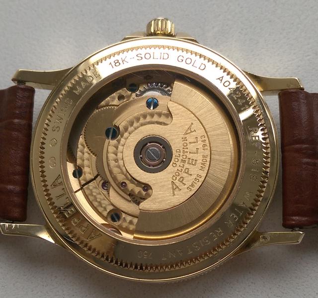

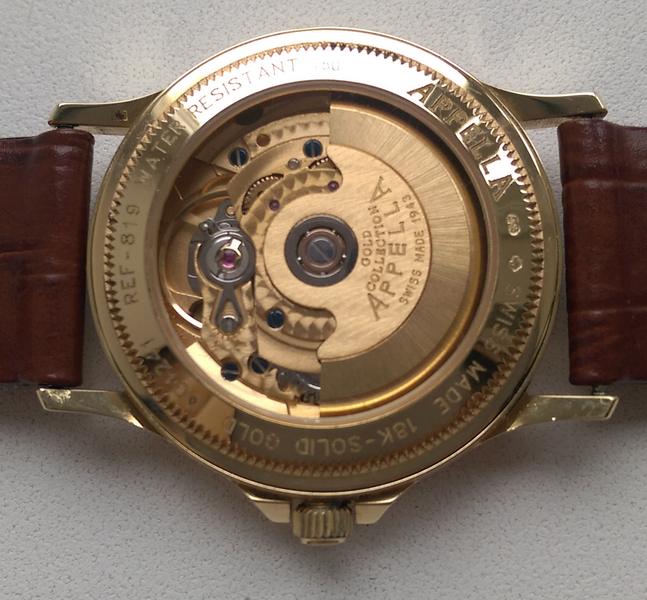

Уже много лет владею золотой Аппеллой с ETA 2824-2, купленной почти по цене лома у предыдущего владельца.
Никогда особенно эти часы меня не интересовали (размерчик сильно мелкий), но месяц назад сдал их на репассаж и ремонт (в "Точный Ход" ). И вот недавно измерил различные значения точности и стабильности хода, как текущие, так и интегрированные (после полного завода часов и замеров в каждом из 6-и положений после 24 часов хода). Замеры, честно говоря, удивили своими высокими показателями.
Поэтому и возник вопрос про градацию механизма. Правда, так и не смог определить. (я всегда думал, что в Аппеллах ставят ETA 2824-2 Standard).
И ещё один вопрос: А то что практически весь механизм жёлтого цвета - это такая поставка от ETA или сама Appella нанесла покрытие?

То что не градация не "Топ" - это точно. Это видно по плечам баланса. Склоняюсь также, что не Элабор, но могу ошибаться, на фото не очень хорошо виден противоударный узел. У Элабор он тоже другой. Стандарт можно увидеть только в старых часах. Насколько я знаю, его больше не выпускают, лет так 10.
Насчет покрытия, перлажа и синих винтов - это тоже не показатель Топ градации. У азиан 2824, т.е клонов ЕТА - всё это вполне может присутствовать.
