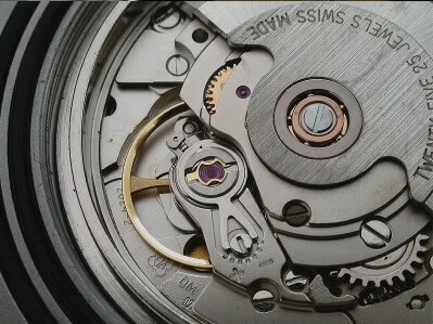

Народ ,а в чем секрет регулировки?Как например самому аккуратно пусть и в несколько заходов откалибровать 2824,неужели только часовых дел мастер знает величайшую тайну настройки?Я так понимаю не нужно заканчивать университет что бы произвести калибровку.Если кому не жалко поделитесь секретным знанием настройки,проще говоря что нужно сместить?Фото прилагаю ,объясните на пальцах что к чему,не хочу переплачивать за несложные манипуляции .Если я неправ и нужно станцевать шаманский танец с бубном и заклинаниями ,чтобы 2824 настроить на точность ,то поправьте меня.Все дело в том что отнес на калибровку и начали теперь отставать с такой динамикой что за сутки будет -25 сек при том что было +25))))))Капец.По логике я так по дилетански думаю что в настойке принимает участие либо паз там где камень баланса ,либо паз там где указатель +-,либо рычаг позади,я понимаю что дилетант и прошу подсказать как и что сделать.

Тихо сам с собой почитав про устройство регулировки ,как я понял регулируется рычажком)Все молчат ,буду пробовать крутить чуть чуть)

Там регулировачный винт, который крутится в плюс или в минус. Одно деление примерно 5сек, но не всегда. То что вам отрегулировали теперь в -25сек, говорит о полной некомпетентной работе, произведенной "мастером". И здесь дело не в регулировке, а в некачественной чистке-смазке механизма.

У меня получилось,только не винтом ,а рычажком ,нашел в ютуб ролик на примере востока регулировка ,если все правильно понял то рычажком)По крайней мере две секунды сейчас держат ,я чесно говоря удивлен то ли новичкам везет ....Но не буду обольщаться,посмотрю пару суток что выйдет.А и про -25 ,все таки думаю что чистка впорядке просто регулировку делал у другого мастера к тому что чистил не дозвонился ,этот повертел, промямлил про то что должны точность держать в разных положениях,проверил прибором ,потом видать на глаз крутнул,опять промямлил что то вроде получилось,наверно для виду сунул обратно в прибор и отдал запросив копеечную сумму.

Часики тиссо лорд ,по моим наблюдениям прошло 12 часов погрешность составляет +5 сек. Тоесть за сутки будет +10.Результатом очень доволен ,поплотнее закрыл крышку и большей точности от механизма добиваться не буду, хотя почитал что этахроном еще можно покрутить, но мне 10 сек с головой хватит

Все таки не выдержал )Пробую настроить еще точнее винтом этахрон)сместил на одно деление ,буду ждать результата
