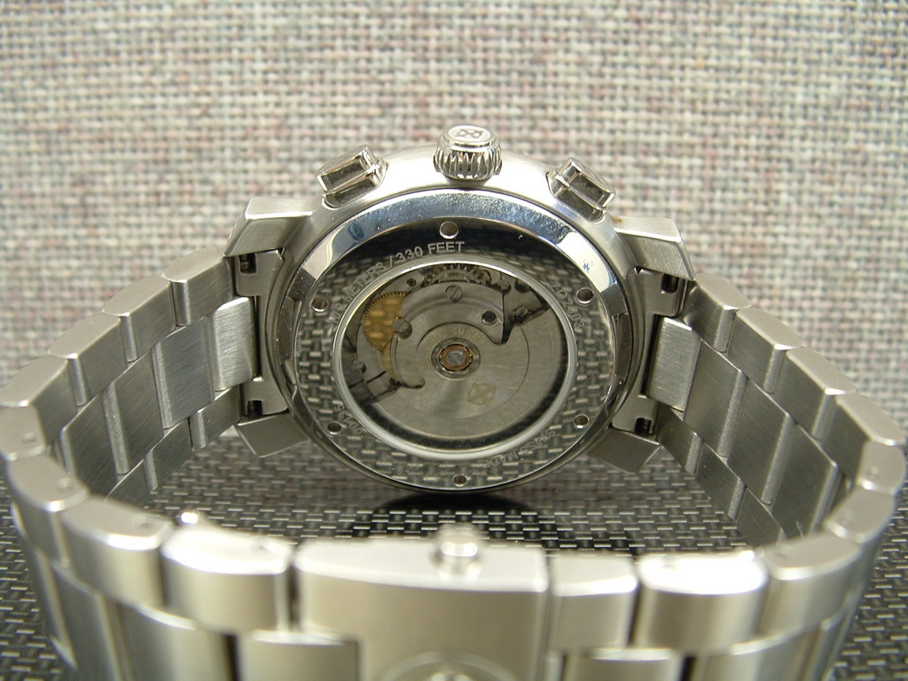

Здравствуйте!
Подскажите, какой же всё-таки стоит калибр. Продавцом был заявлен сабж, но в часовой мастерской, мастер затруднился. Впрочем, затруднился даже гугл. По запросу Zodiac Calame Chronograph, выдаётся более 10 ссылок и никакого единства мнений! Варианты плавают от ETA 2824 и до ETA 2892 movement with Dubois Depraz Caliber 2025 stacked chrono module.

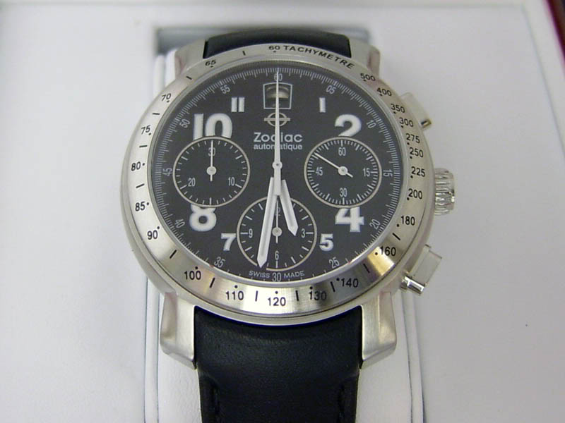

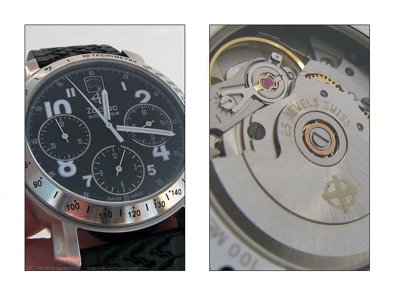

как видно из фото, там стоит 2824 с модулем хронографа Dubois-Depraz

Сказал(а) спасибо: 4
Очень вам признателен!
Ну вот, теперь всё ясно. Странно, но продавец указывал 2824-2, магазин очень серьёзный, такими бюджетными моделями занимался мало, врать не стали бы.
Отдал часы на репассаж. Каков данный механиз с этой точки зрения, насколько он "проблемный"? Спасибо.
  #248
Старый 31.05.2013, 20:40
Аватар для Dima343
Dima343 Dima343 вне форума
Регистрация: 29.03.2012
Адрес: Украина, Киев
Сообщений: 11,449
Сказал(а) спасибо: 2,490
Поблагодарили 16,061 раз(а) в 5,852 сообщениях
сам базовый механизм ЕТА2824 не проблемный
модуль Депра тоже качественный, но очень сложный (чёрт ногу сломит) - если в модуле все работает нормально, то нечего в него и лезть, перебрать только базовый мех
