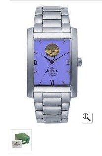

Подскажите сейчас перед выбором новых часов в описании встретил
ETA 2824 HB. Честно прочитал всю тему и так же поиск не дал ответа.
Что значит "НB" Конкретно стоит в часах Appella A-385-3006.

heart beat - с отверстием в плате - для визуализации баланса на циферблате.

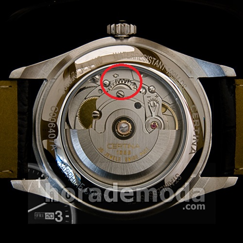

Добрый вечер.
Сегодня стал выставлять время на Certina DS-1, которым и полугода нет... и... сломал их?
Насколько я понял механизм там стоит именно этот, может быть подскажете в чем дело и какова вероятность того, что их починят по гарантии в Москве?
Стал устанавливать время на остановившихся часах, после чего услышал нестандратное "вжжжжк", что похоже на распрямляющуюся пружину или что-то в этом роде (я не специалист). Немного испугался, но стрелки выставились нормально. Когда же стал заводить, оказалось что заводная головка "проскальзывает", при этом ощущается как будто её трут о песок. Надо заметить что заводная головка и до этого слегка проскальзывала, но случалось это относительно редко и без такого напряжения. При этом вот эта шестеренка (указана на картинке) не вращается (точнее доходит до упора {пружины}), хотя должна вроде. Часы вроде бы заводятся с автоподзавода и на первый взгляд не потеряли точности.
