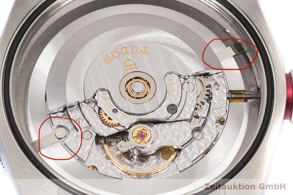

Подскажите пожалуйста, насколько надёжен вариант крепления механизма ЕТА 2824-2 в корпусе часов, с помощью (так называемых) прижимных лапок? Существуют какие либо еще способы крепления?

Для наглядности...

надежен
