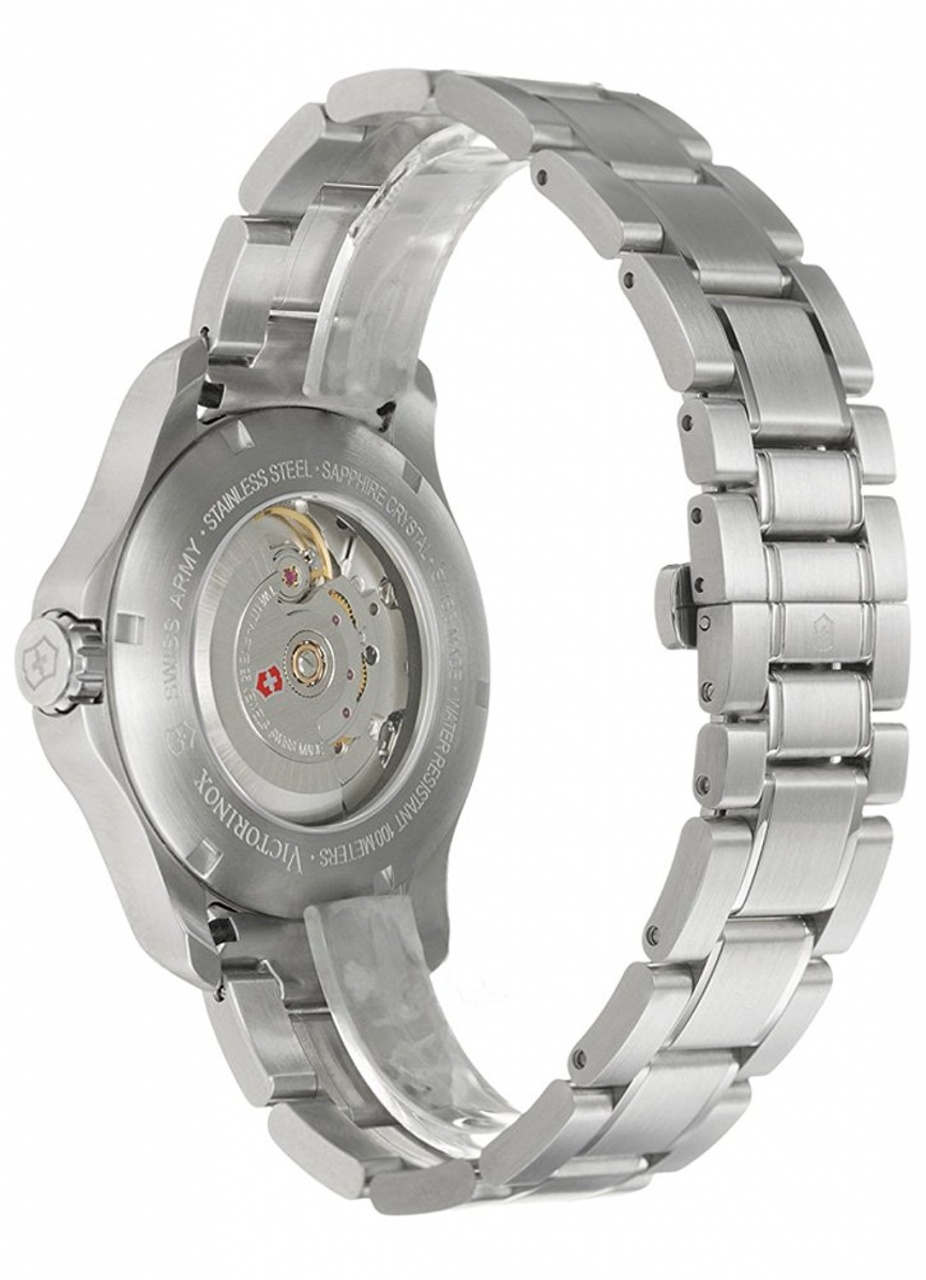

Подскажите! В этих часах,что на картинке стоит ЕТА 2824-2???
Заранее, спасибо!

Сообщение от KALJAN Посмотреть сообщение
Заранее, спасибо!
Вложение 2014188
вроде она, только китайского производства.
