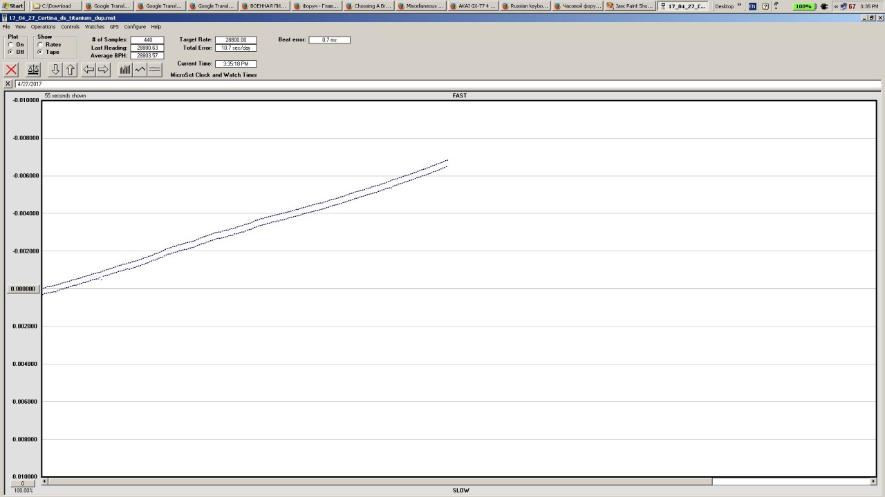

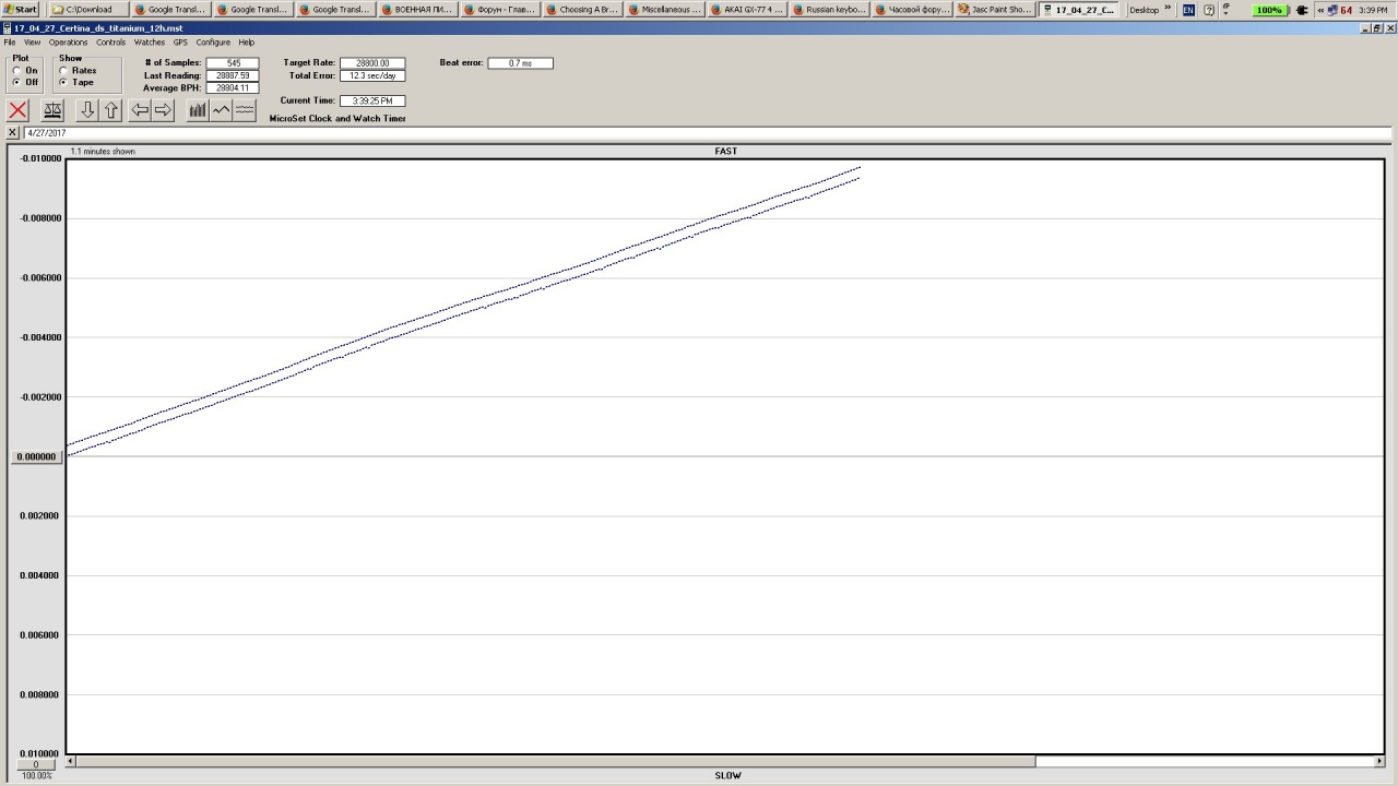

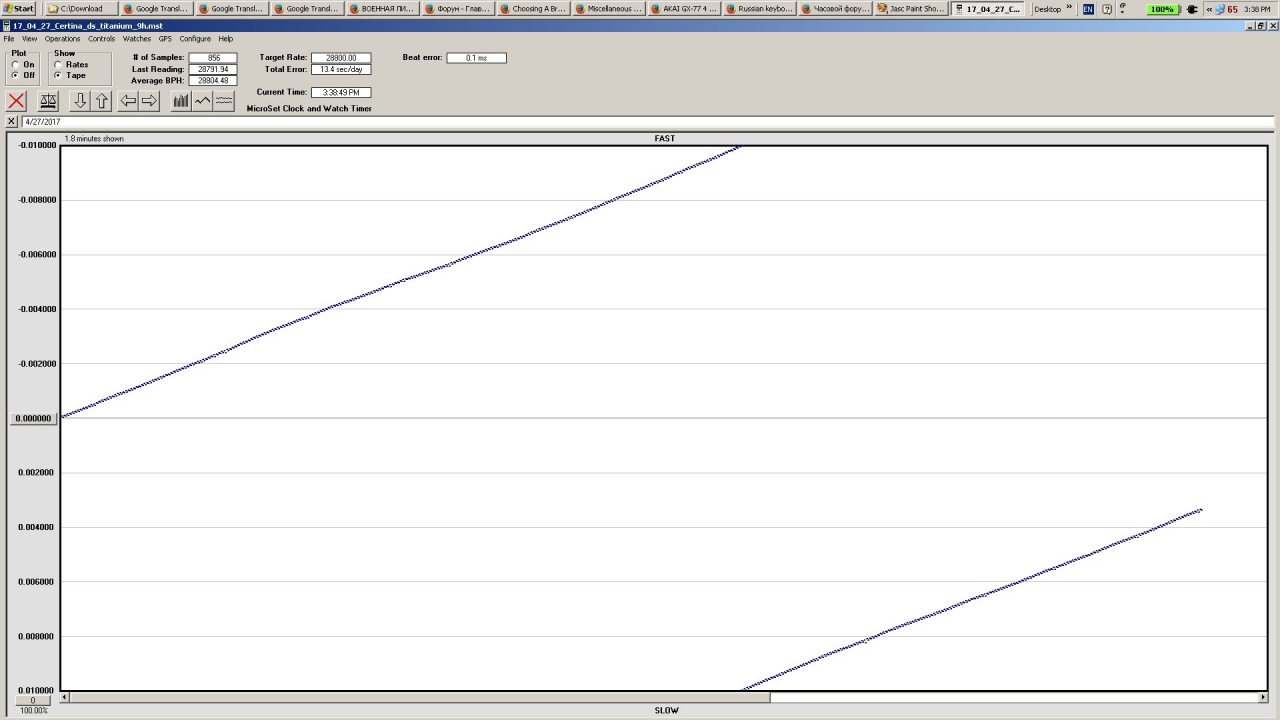

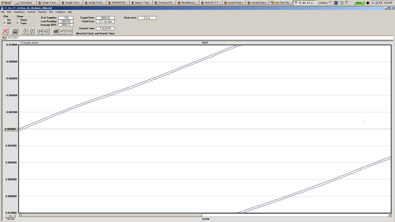

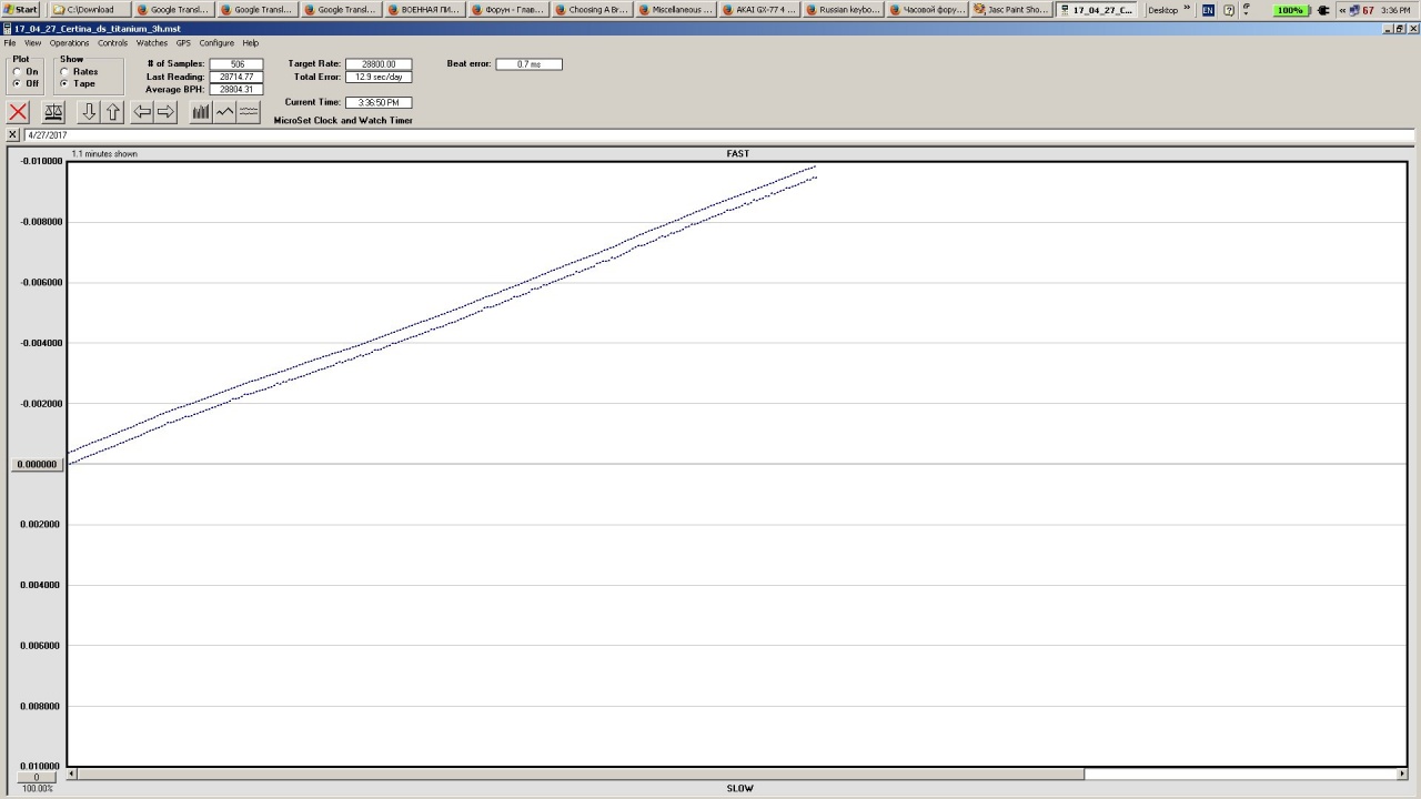

довольно таки заметно поднялось качество 2824 последние несколько лет, посмотрите на позиционную ошибку свежего 2824 при 100% заводе:
10.7,12.7,12.9,11.4,13.4,12.3 sec/day
(dup,ddw,3h,6h,9h,12h)
https://www.rolexforums.com/showthread.php?t=214262
