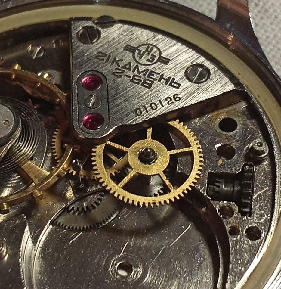

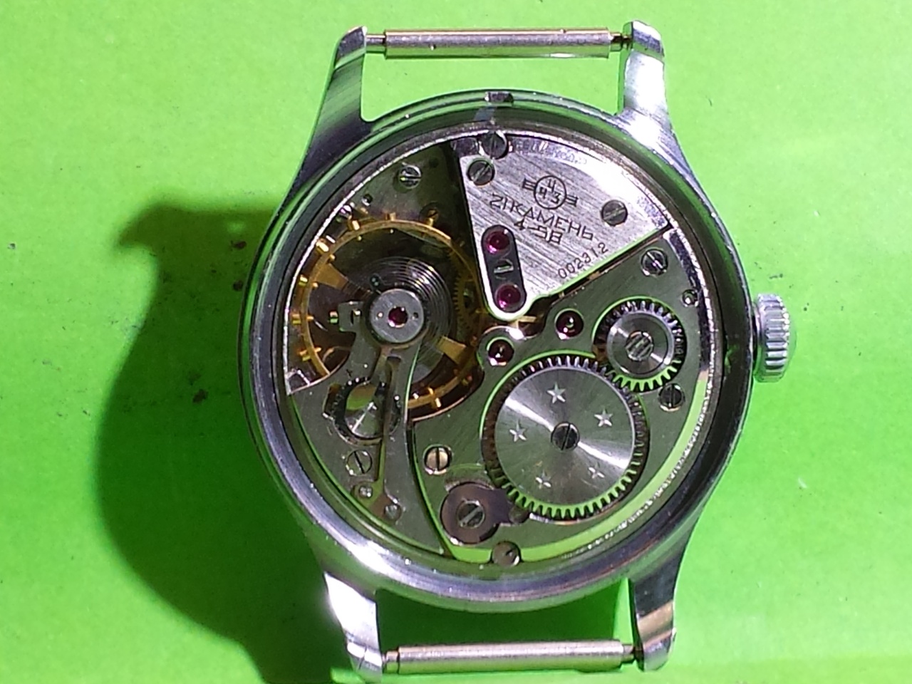

Наконец-то и у меня появился первый Восток 2802
Большая благодарность Дмитрию (СПБ) и Михаилу (МСК)
Эти 7 пользователей сказали Спасибо! bochonok за это сообщение:
Caretaker (19.12.2022), f639 (19.12.2022), Granton (19.12.2022), Indr (19.12.2022), Sobesednik (19.12.2022), Vilos (19.12.2022), Давид (25.05.2024)
