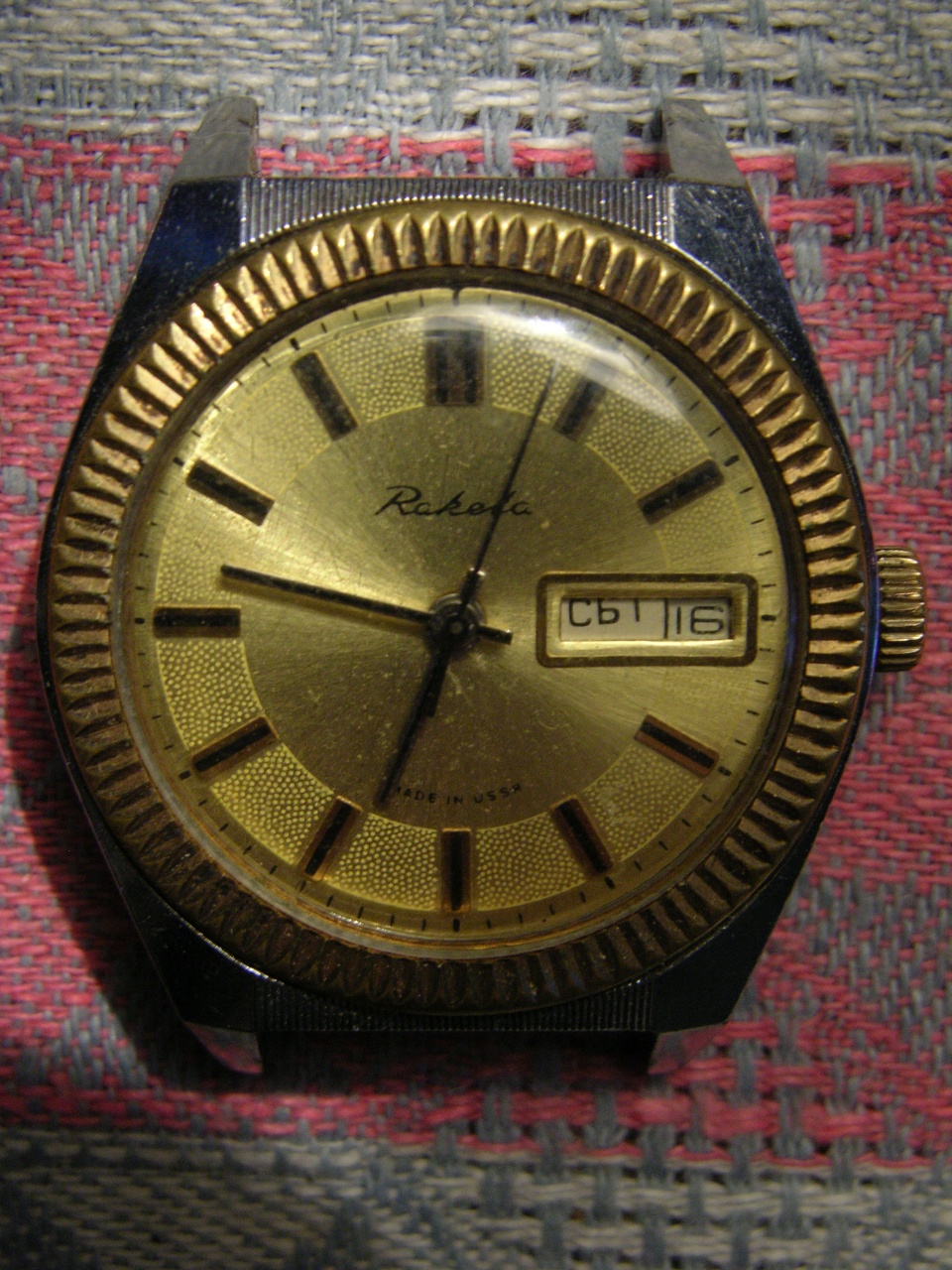

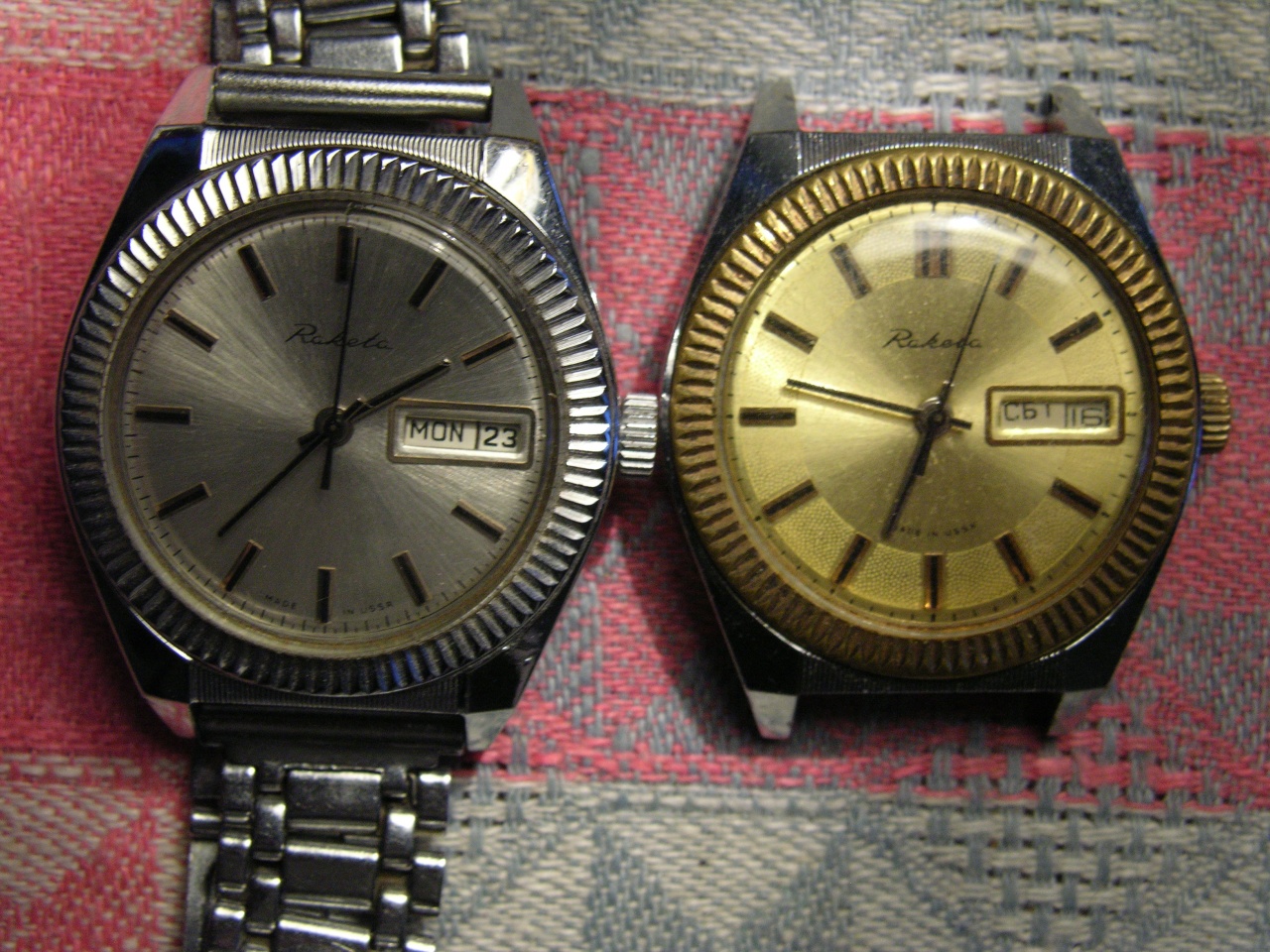

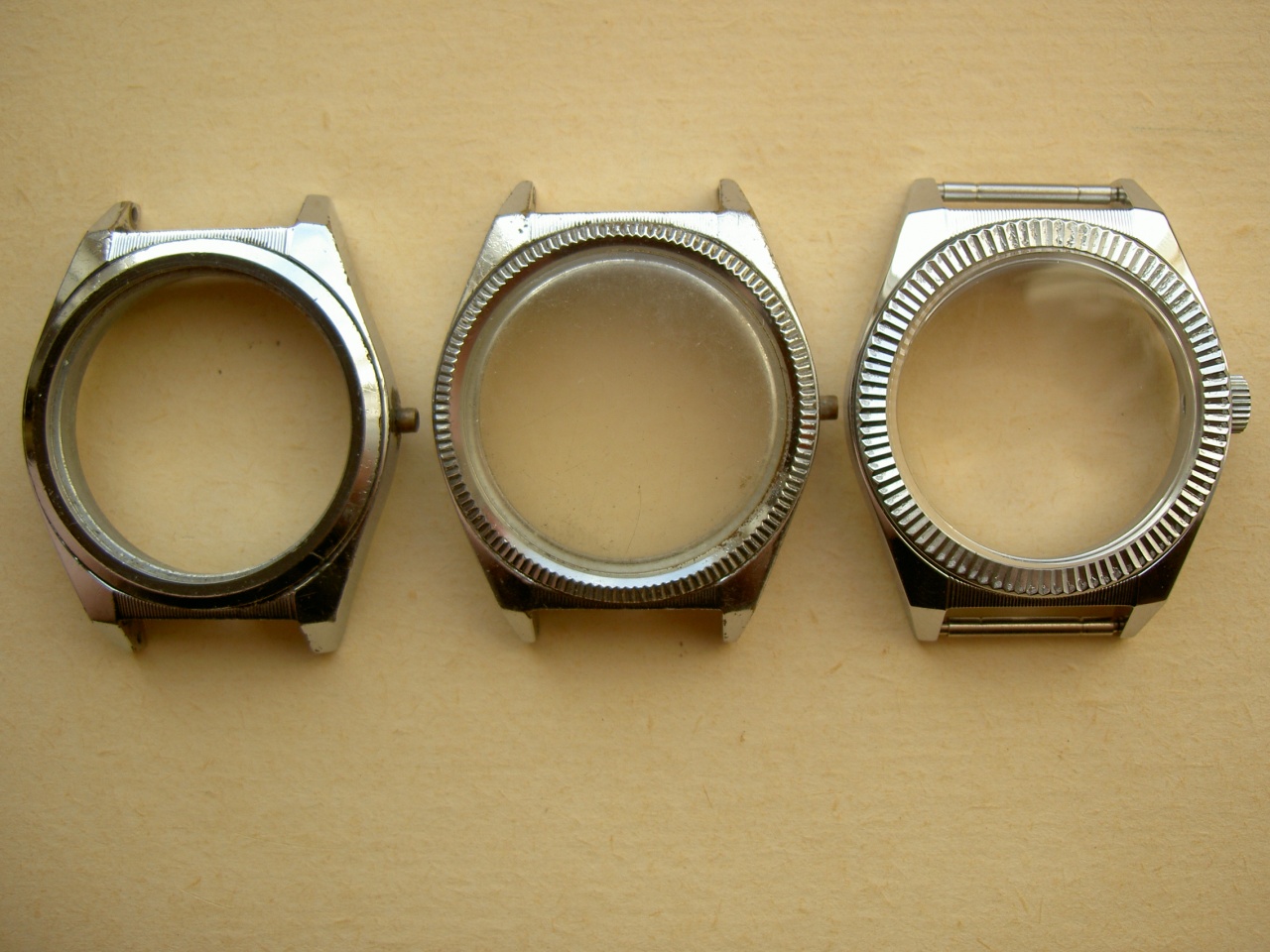

Вопросы по комплектации
Попались 3 разных однотипных корпуса 2628Н с разными ободками (с лысым, с маленьким лучистым, с большим лучистым). Имеются 2 циферблата под эти корпуса (с позолоченными индексами и стрелками, с никелированными индексами).
Понятно, что для циферблата с никелированными индексами нужны аналогичные никелированные стрелки (они у меня есть, равно как механизмы, крышки, головки).
Хочу сделать себе из трех корпусов и двух циферблатов двое часов Ракета 2628Н.
В связи с этим у меня возникло пять вопросов:
1) подходят ли такие тонкие стрелки (без окошек с краской) для такого циферблата?
2) в какие корпуса более всего подходит такой тип циферблата?
3) подходит ли циферблат с позолоченными индексами и позолоченными стрелками в такой тип хромированного корпуса вообще (или такому циферблату нужен только позолоченный корпус)?
4) для такого типа корпуса нужно обычное стекло или какое-то особенное?
5) снимается ли ободок с корпуса для замены стекла или стекло меняется без снятия этого ободка?

CHASPROM
1) такие часы с тонкими стрелками есть в каталоге link link
2) 3) Для себя решил что с никелированными цифрами часа только в хромированный корпус, с позолоченными в позолоченный корпус, ну и корпуса с гладким ободком как в каталоге (может и было с разными ободками но раз есть в каталоге сделаю как в каталоге один Вариант каждого уж точно)
4) как я знаю обычное стекло (естественно ракета) кастрюля
5) я и мои знакомые мастера не снимают для замены стекла (я снимал этот ободок для мытья)

Сообщение от CHASPROM Посмотреть сообщение
1) подходят, так и должно быть.
2) из трех хромированных вариантов в корпус с "лысым" ободком.
3) да, вполне, см. пункт 2
4) стекло обычное.
5) без снятия ободка.
Моя Коллекция https://vk.com/albums49441208
Канал по часам на YouTube https://www.youtube.com/channel/UCYQ..._as=subscriber
Этот пользователь сказал Спасибо! АЛЕКСАНДР2 за это сообщение:
CHASPROM (29.10.2013)
  #125
Старый 29.10.2013, 20:01
Аватар для CHASPROM
CHASPROM CHASPROM вне форума
Регистрация: 04.10.2011
Адрес: СССР, Москва
Сообщений: 5,030
Сказал(а) спасибо: 8,415
Поблагодарили 7,416 раз(а) в 2,570 сообщениях
Спасибо. Значит, цифер с никелем посажу в лысый корпус, как у Абакара и как в каталоге 1975 года. Осталось понять- можно ли без опасений за котлету циферблат с золотом посадить в новый лучистый белый корпус, который справа? Соответствуют ли по времени друг другу ранний циферблат из каталога 1975 года и поздний корпус с большим лучистым ободком? Какие еще циферблаты могли быть в таких лучистых корпусах, которые посередине и справа?
Страницы из каталога 1983 г. Не уверен, что в этот хромированный корпус с большим ободком можно поставить этот гильошированный циферблат (если собирать в оригинале).

Сообщение от АЛЕКСАНДР2 Посмотреть сообщение
Саша, что самое интересное, что моих лучистых корпусов в каталоге 1983 г. нет. Есть с золоченым ободком только, а полностью в хроме нет.
Если бы у моих лучистых корпусов были бы золоченые ободки, то можно было бы поставить и золоченый циферблат. Нужно будет поискать серебрянные циферы с простыми индексами-палочками.
Думаю, раз этот клетчатый циферблат такой долгожитель (с 1975 г.), то он мог ставиться и в лучистые корпуса (после 1983 г., например). Но с одним условием- серебро к серебру или золото к золоту или хотя бы к позолоченному ободку.

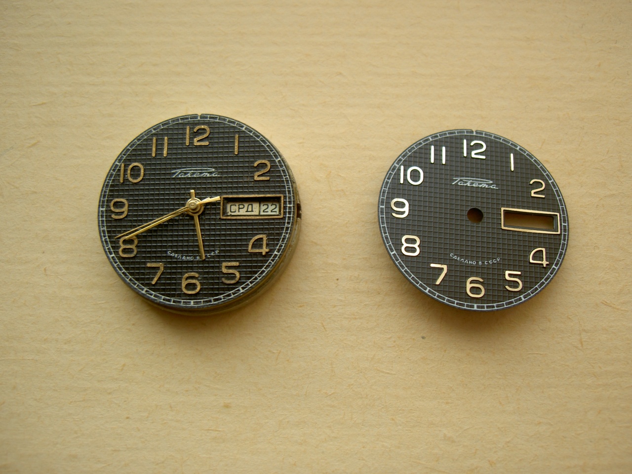

Вот образчики,что у меня имеются,пардон ещё не довёл до ума.
У моего часовщика ещё имеется пара экземпляров,один из которых как раз
с чёрным клетчатым цифером(зайду гляну какой там ободок),
второй с очень красивым рифлёным шоколадным,но там со стрелками
несвязуха какая-то,подскажите какие там д.б.
