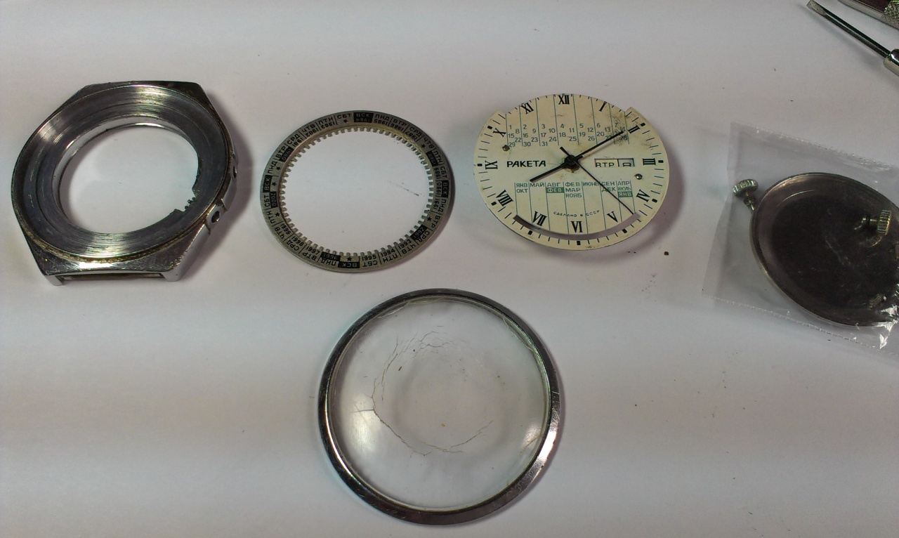

Уважаемые коллеги, вот есть в таком состоянии часики. Корпус на 4-, стекло под замету, цифер на 3, но мне кажется можно оживить (как получится), он правильный по стрелкам и надписям (все по-русски). Мех работает и ладно.
Вопрос: что делать со стеклом оптимальнее всего, просто отнести в мастерскую и впрессовать в ободок новый? Или например поискать корпус новый? Где вообще ищут ЗЧ для таких часов... по разным мастерам и т.д.? Я так на форуме не нашел тему где написаны такие нюансы. Извините за дурацкие вопросы.

Сообщение от Nihilist Посмотреть сообщение
В ваших часах, к сожалению, оживлять нечего. Таких стёкл в мастерских, найти очень трудно, а самое главное, что никто не хочет с ними возиться, оно вставляется довольно сложно, поэтому часовщики не мудрствуя лукаво обтачивают его и ставят на клей. Циферблат не оживите, тем более что он просверлен, ножки вставляли. Корпус тоже не ахти. Самое простое, найти такие часы в более приличном состоянии, дешевле обойдётся.
