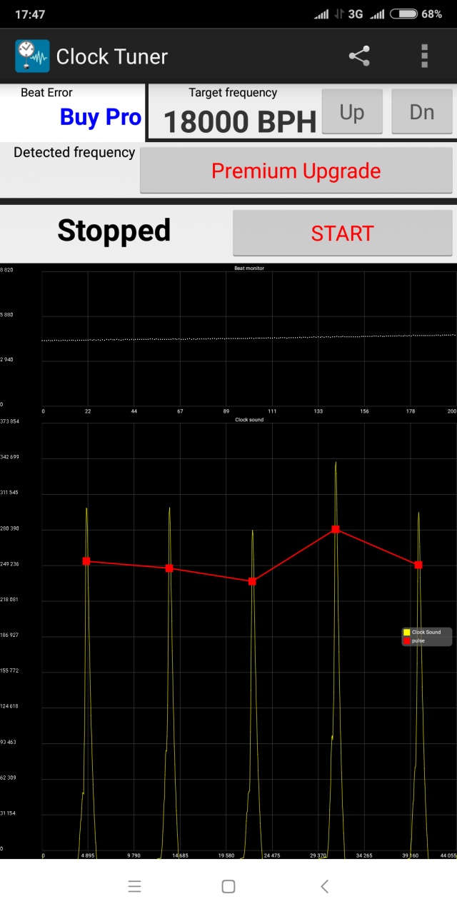

Единственное, что могу сказать, точнее, показать на данный момент, вот так идёт сорокалетний 2601.Н Только что поднял его На 702 для камней и 701 для металла. И позиционной ошибки нет. Собственно, это характерно для всей 26хх.Н
Вложение 2394484
Простите, а какой это телефон? У меня независимо от часов какая то мутная картинка в этой программе. Я подозреваю, что в некоторых моделях аудиотракт получше.
7750
Redmi 5 Plus. Но я не испытывал проблем ни на одном из моих Андроид-устройств. Единственное, что желательно, так это система подавления шума на двух микрофонах. Тогда не фиксируются всплески от постороннего шума. Что до Redmi 5 Plus, то приходится уносить другие часы метров на пять от него даже при установке минимальной чувствительности - слышит всё вокруг, в такт тикающее.
