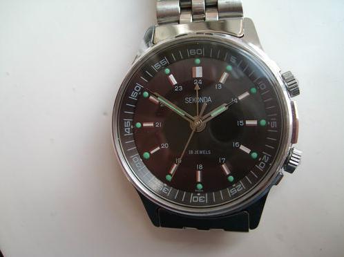

Вот Полет в желтом корпусе, аналогичный моей Sekonda, может это неудачный ракурс, но мне кажется, что у меня более плоское стекло стоит.
ID:	303138   Нажмите на изображение для увеличения
В этих, по-моему, обычное органическое стоит, слегка выпуклое, как и в других подобных корпусах.
И трещины-царапины, по-моему, специфические для органического стекла.

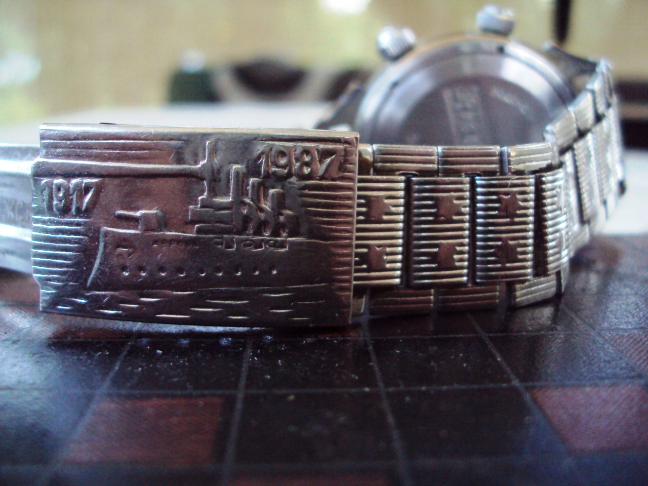

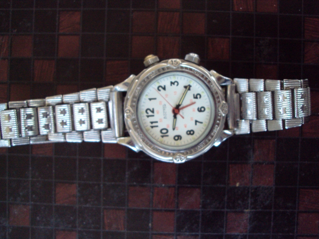

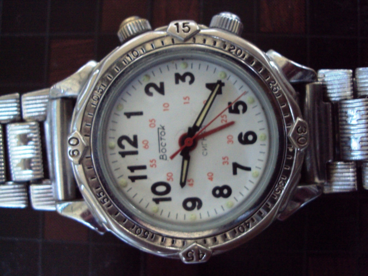

Восток в стиле "гламурный милитари" (для военных с погоном на пузе)). Механизм Полет. ЗГ завинчиваются.
ID:	304226   Нажмите на изображение для увеличения
ID:	304227   Нажмите на изображение для увеличения

Восток 2612
Мой Восток на механизме Полет 2612 - родственник часов Inquisitive
