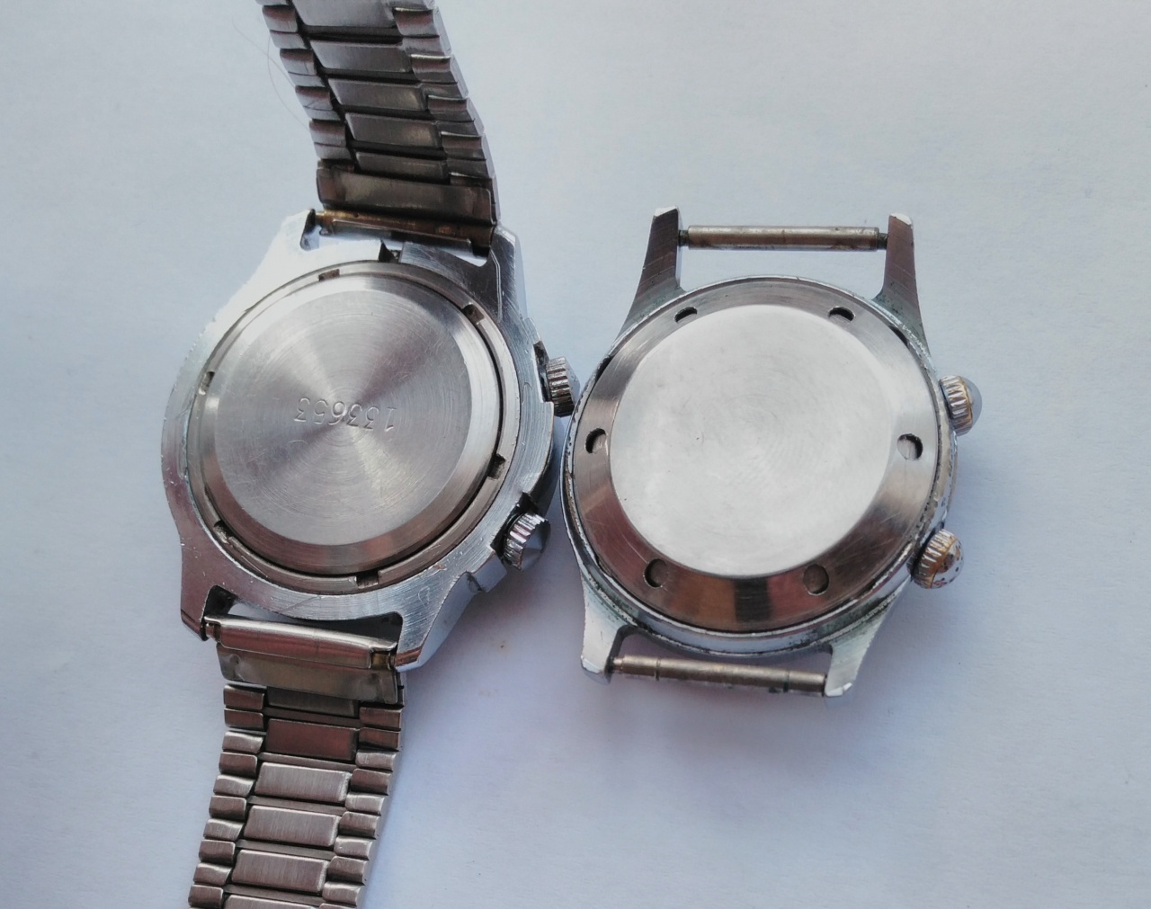

У ранних советских сигналов было две крышки, звонковая и собственно крышка, у поздних только одна. Ранние звенят громче. Хотите проснуться, кладите часы задней крышкой на браслет, он позволяет ей резонировать. Сравнивать будильник с вибросигналом браслета не стоит, разный принцип действия.

Faustus, заводил его в качестве напоминия, но на улице его не было слышно и звонок практически не ощущался запястием... особенно если он звонит на ходу, в то время как руки и так в движении вот интересно, у моих часов крышка обычная «хлопушка», не завинчиваеися, можно ли подобрать ее положение, при котором молоточек будет наиболее эффективно «бить» по выступу на ней? Или он в принципе не может звонить громче?
Сообщение от Ozz39 Посмотреть сообщение
Oleg1984
А какие «сигналы» относятся к ранним? 70х - 80-х годов - ранние? Или еще старше?

Oleg1984
"Сигнал" выпускался с 1959 года. Ранние модели имели две крышки. Поищите на форуме, найдёте много интересного из истории этих часов.
