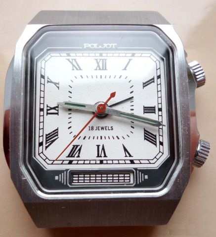

Чистил корпус этих часов, соответственно вынимал механизм. После сборки перестал работать будильник. Стоит во взведенном состоянии и при подведении к стрелкам раздаётся щелчок, но звонок не срабатывает. В принципе ничего с ними (кроме отстёгивания/пристёгивания заводных головок, что бы вынуть механизм.) не делал. Что нужно сделать что бы будильник работал? Заранее извиняюсь, может не в ту тему написал. Это единственные мои механические часы (собираю советскую Электронику). И вопрос по корпусу, реально ли где то новый корпус для них купить? Фото не мое, но мои такие же.

Надеюсь, у Ваших часов родные стрелки. Тут из трех комплектов сборка.
