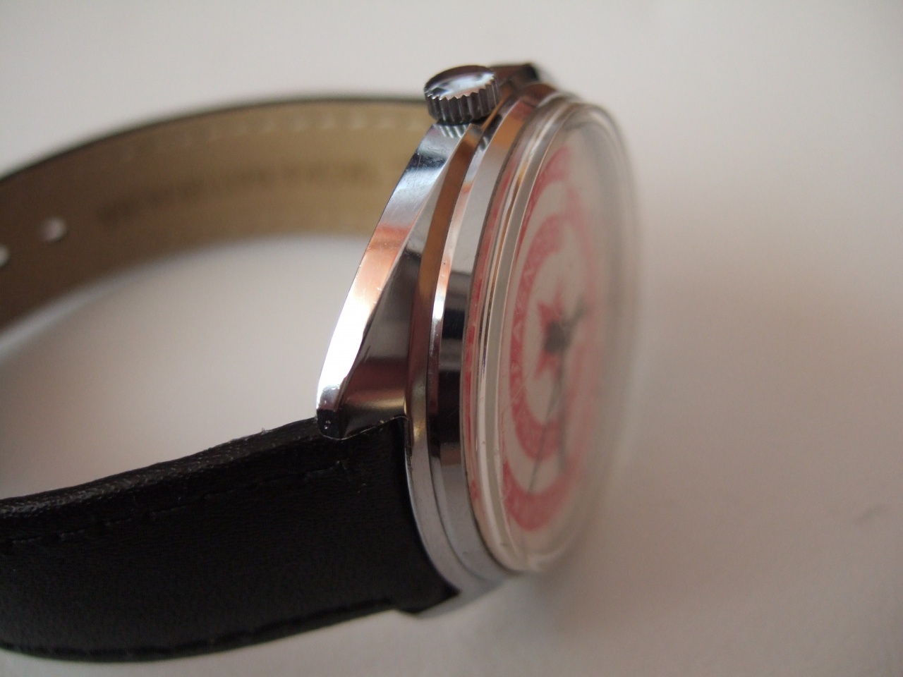

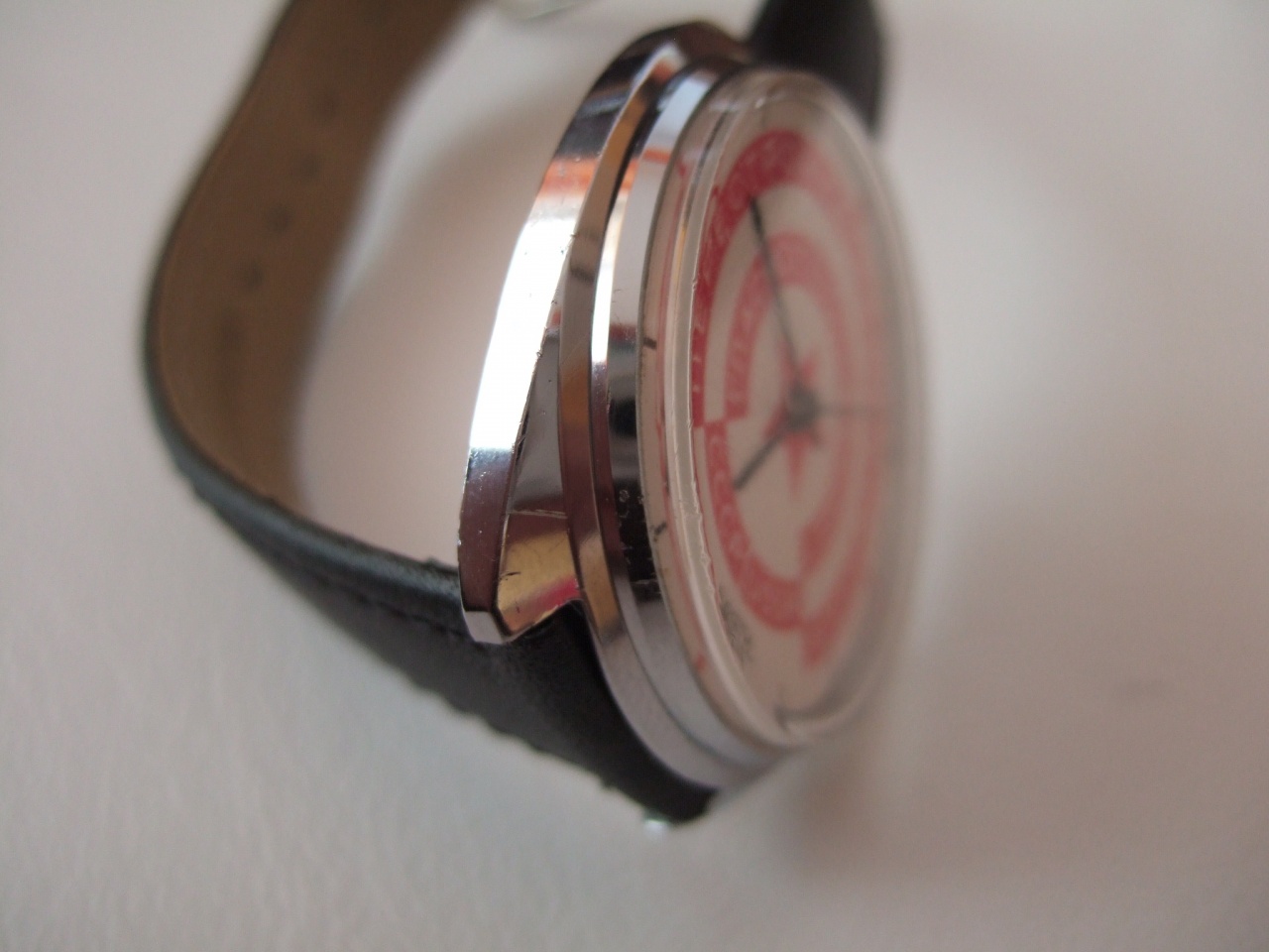

я чот смотрел смотрел, никакова кольца вроде нету!...

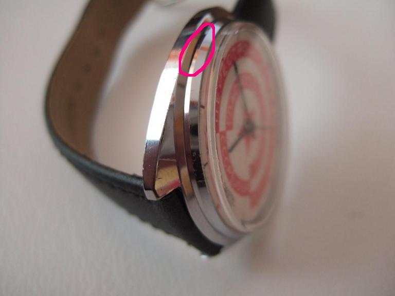

А вот это не щель для ножа?

sewer55, насколько я понимаю,
Сообщение от АЛЕКСАНДР2 Посмотреть сообщение
Сначала откручивается 2 крепежных винта со стороны крышки, затем часы переворачиваются и снимается кольцо со стеклом. Корпус обычный, не литой, маркировка корпуса 511.
И
Сообщение от Авиатор Посмотреть сообщение
Нужен специальный нож из мягкого металла, чтобы не поцарапать корпус. У часовщиков есть такой. Выглядит примерно так: http://minitool.ru/products-page/ope...aniya-korpusov Хотя советский мне больше нравится.
Будьте осторожны, корпус из хромированной латуни легко повредить.
А вообще зачем вам открывать корпус?
Если часы нуждаются в ремонте, возможно, стоит обратиться к часовщику?

а чо, чот с именем не так? ....дело в том, что я сам хочу.это мои не первые уже, за исключением ракет конечно!очень хочетсо привести их порядок! там внутри трясётса чот и ход прыгает на 5-10 минут , но со стороны крышки всё ОК....следовательно надо лезть дальше! щяс посмотрю под микроскопом!!!.......

пардон, вы оказались правы! паз оказался очень маленьким, сразу не заметиш!стекло снял! спасиба за советы!!!...

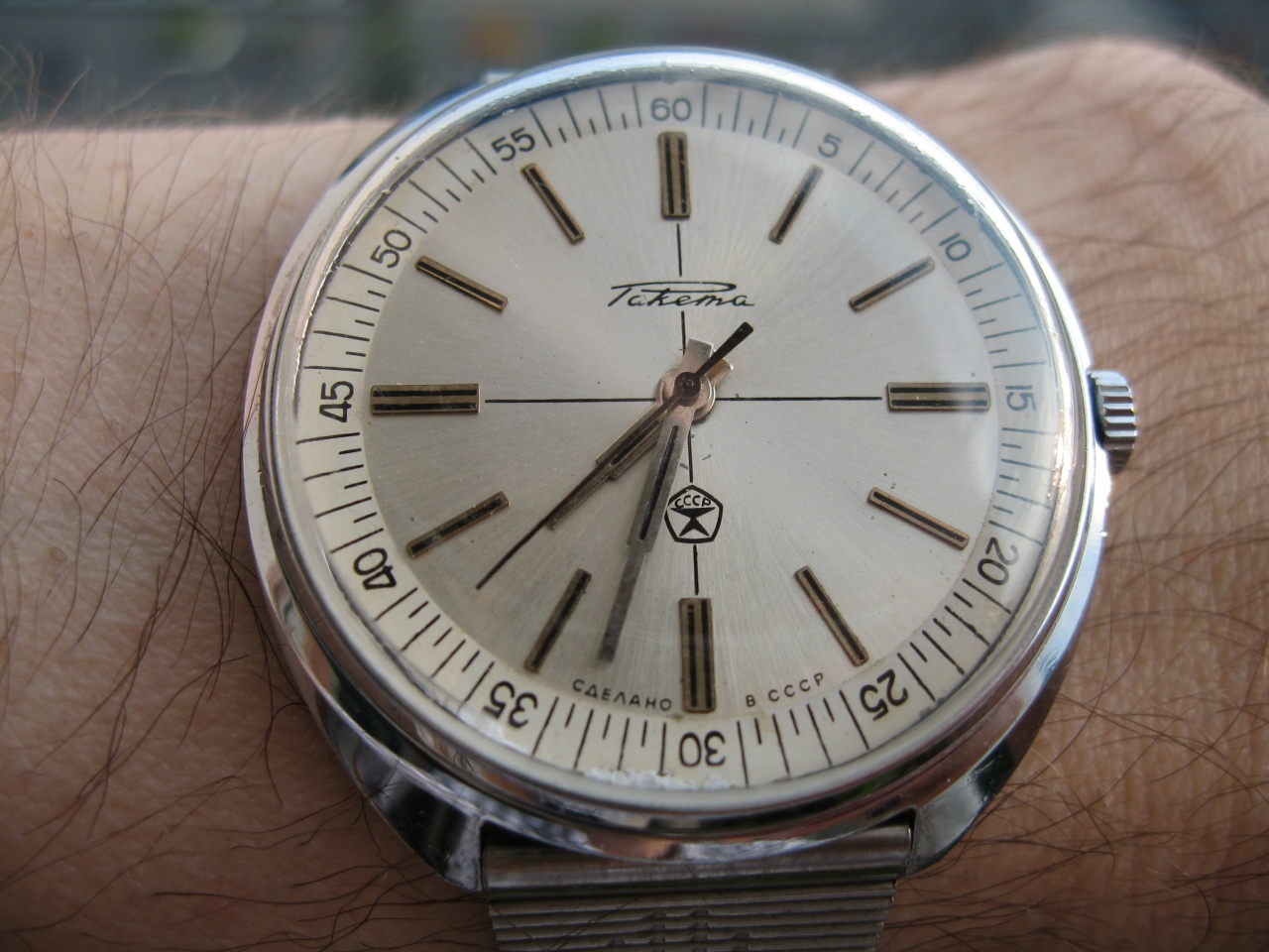

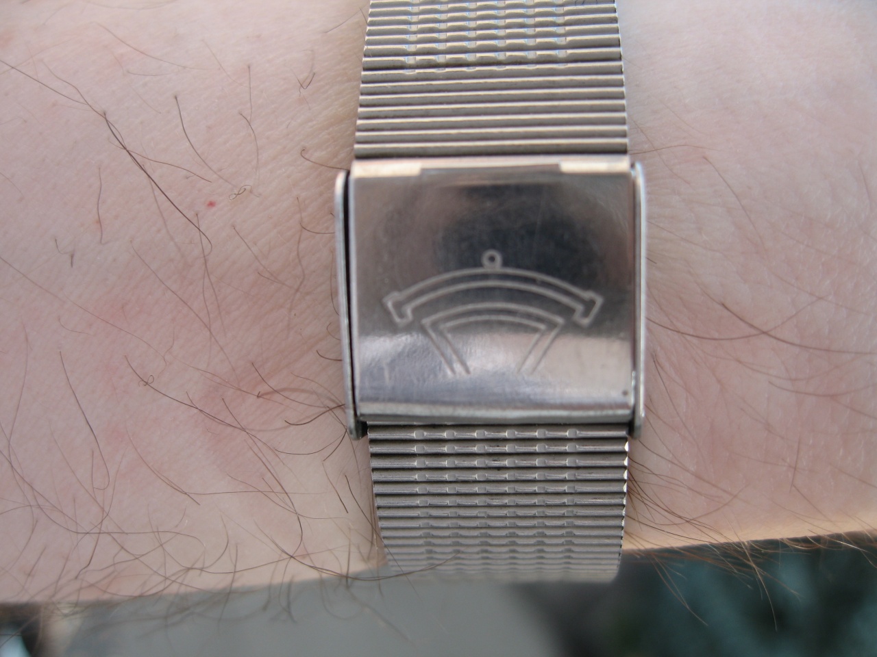

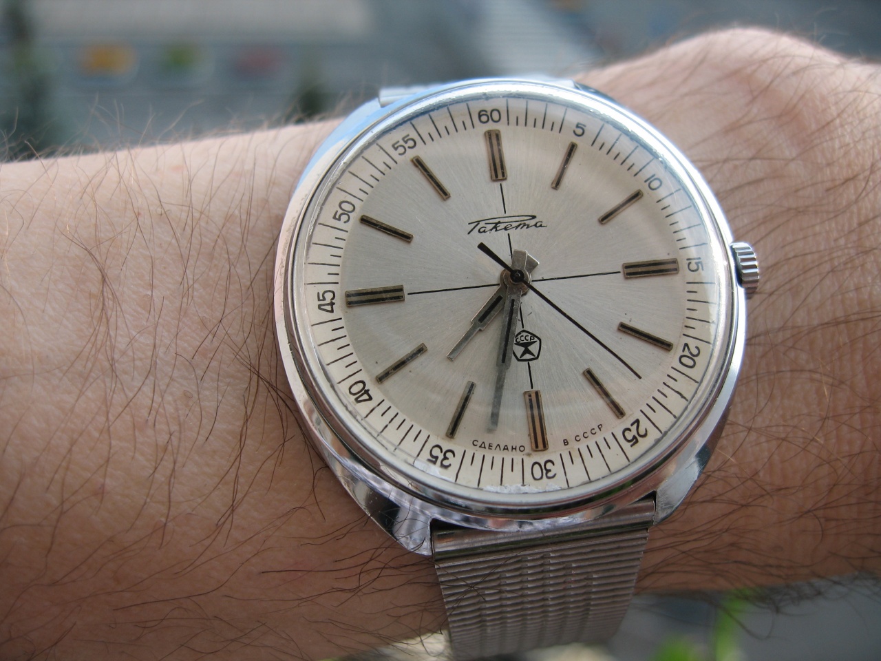

Забрал сегодня наконец-то из мастерской!
Очень мне нравится такое оформление,хотя и не редкое совсем!
Страннно то,что пролистав всю темку не обнаружил,такого варианта!
Браслет фирменный ракетовский(кстати,весьма удобный).
Часы выглядят очень современно,какого-то явственного ретро-налёта
не ощущается.

А у вас не соответствует корпус циферу.
Корпус и стрелки от "хрома", цифер от золота. Надо либо цифер менять, либо корпус и стрелки

В принципе не смертельно,лично меня это особо не корёжит,но спасибо,что подсказали.
А в чём собственно разница,в цвете маркеров,они едва-уловимо золотистые?
Кстати, такое сочетание для РАКЕТ типично.

Коллега, мне показалось что цифровые риски имеют желтоватый оттенок, то есть стрелки должны быть тоже желтые, тогда и циферблат тоже желтый, ибо по идее ПЧЗ допускал вольность белого корпуса с желтыми стрелками только относительно большого телевизора с синим цифером
Я попробую найти версию, которая мне предполагается более близкая к каталогу.
