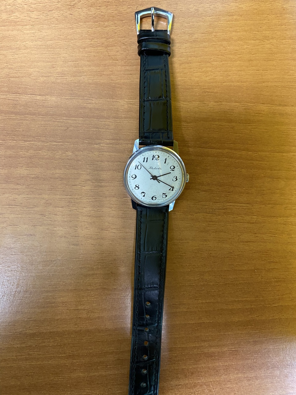

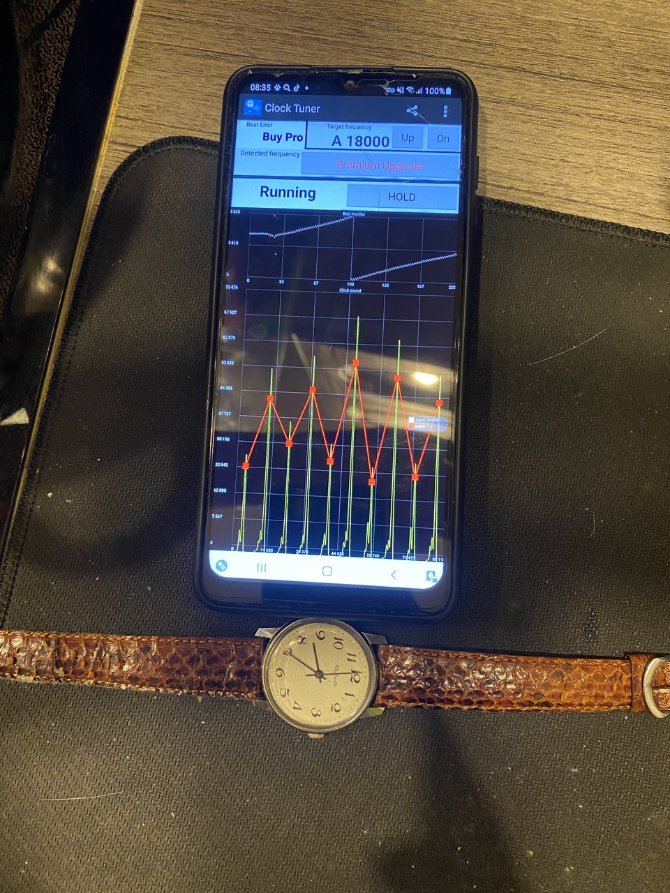

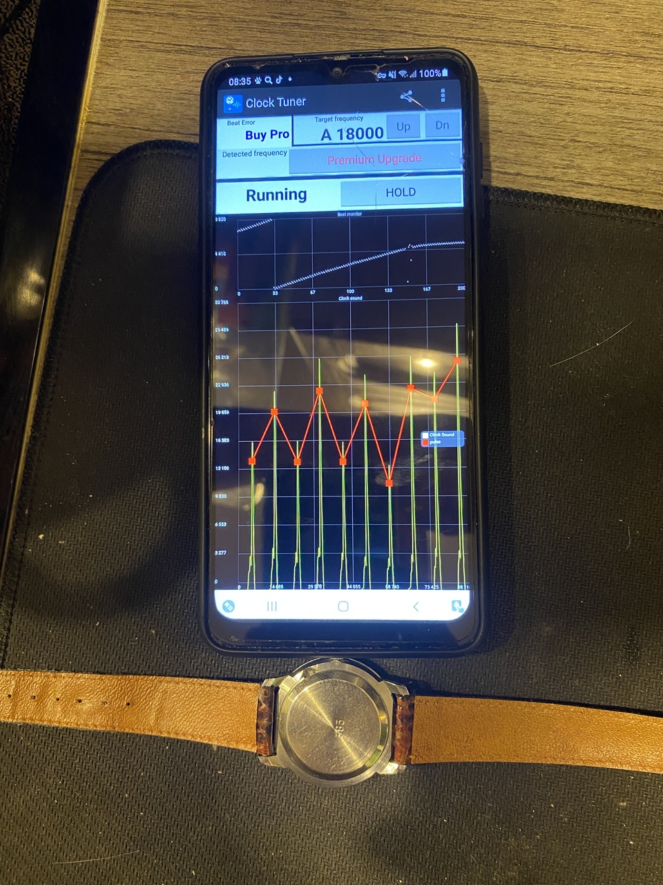

Добрый всем день. Приобрёл Ракету. Есть вопросы. Точность хода, за ночь отстают на 7 минут. Вчера в течении дня встали на руке. При установки времени чувствуется подклинивание заводной головки. То есть не вращается свободно заводная ось. Ну и как все диванные мастера часов, установил clock tuner и вот что он рисует. Часы лежат на стекле ход точный, переворачиваю на заднюю крышку начинают спешить или отставать. Что может быть? Фото часов и график из clock tuner.
Понимаю что нужен грамотный часовой мастер. К кому обратится, может посоветуете в Мурманске.

Сообщение от Scol Посмотреть сообщение
Вы сами правильно ответили на свой вопрос. Часам нужен мастер (сервис). Так как положение часов сильно влияет на их ход то проблему надо искать в маятнике, волоске, камнях маятника. Может грязь, может еще что. Скачало надо все помыть, потом смазать и смотреть…
