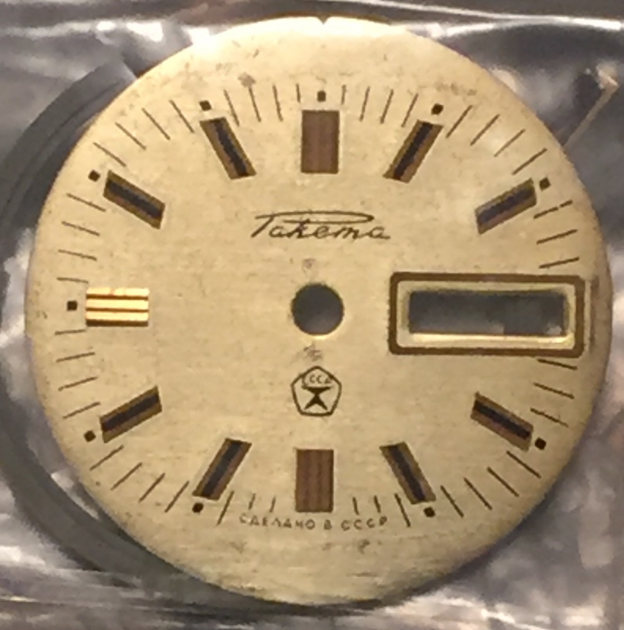

Скажите пожалуйста, в каком корпусе шёл этот циферблат?
