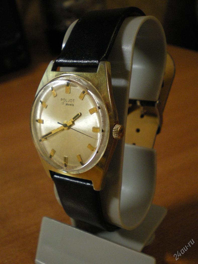

SAN Psk Вот с аукциона,по стрелам сходятся,по зг что скажите?

Так я не спец. Пару страниц назад обратился за помощью. Мне разъяснили что да как. Стал искать, главным образом, стрелки. Не нашел и снова обратился сюда за помощью.
На вашем фото вроде бы все нормально.
