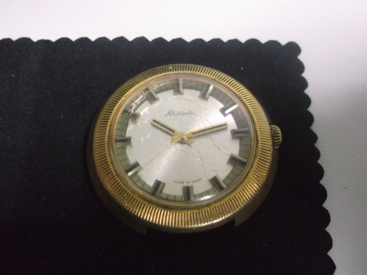

Александр Борисович на первой странице этого форума я заметил часы в каталоге (очень похожи на эти (фото). Быть может вы сможете о них рассказать, модель, год выпуска... Спасибо.

Часы "Ракета" Петродворцового Часового Завода. Так называемая "чебурашка". Выпуск часов на заводе начался в середине 1970-х годов. Модель массовая.

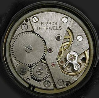

тоже имею вопросик по механизму 2609... В какое время выпущен этот механизм? почему нет буковок SU, если он конца семидесятых?

Это механизм начала 90-х, точнее конец 91- начало 92 годов. Еще не кастрирован, но буквы SU уже убрали.
