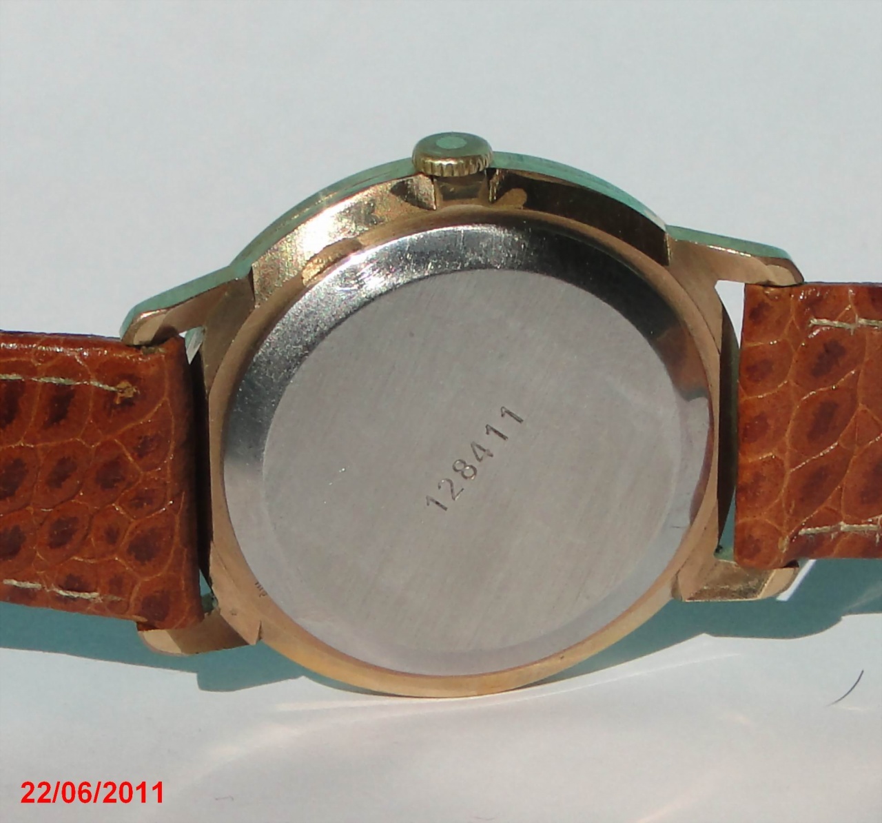

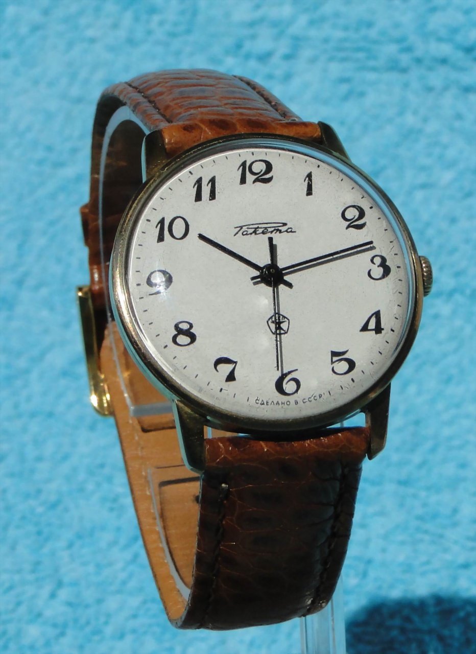

Коль разговор идет о механизме 2609НА, прошу знатоков подсказать: на моей Ракете очень короткий завод 10-12 оборотов. Если не заводить до полного упора то запас хода 25-28 часов. Носил мастеру, скорее "мастеру" сказал: всё нормально, на сутки хватает? А зачем вам больше? Кстати не нашел в Сети такие. Видел, только без знака качества на цифере. Номер на задней крышке 128411
ID:	149037   Нажмите на изображение для увеличения

Запас хода должен быть не менее 36 часов. Вариантов два. Либо стоит неоригинальная короткая пружина, либо механизм нуждается в репассаже из-за загустевания смазки. И то и другое лечится без проблем. То что сейчас с часами это ненормально. Часы вполне пристойные.
