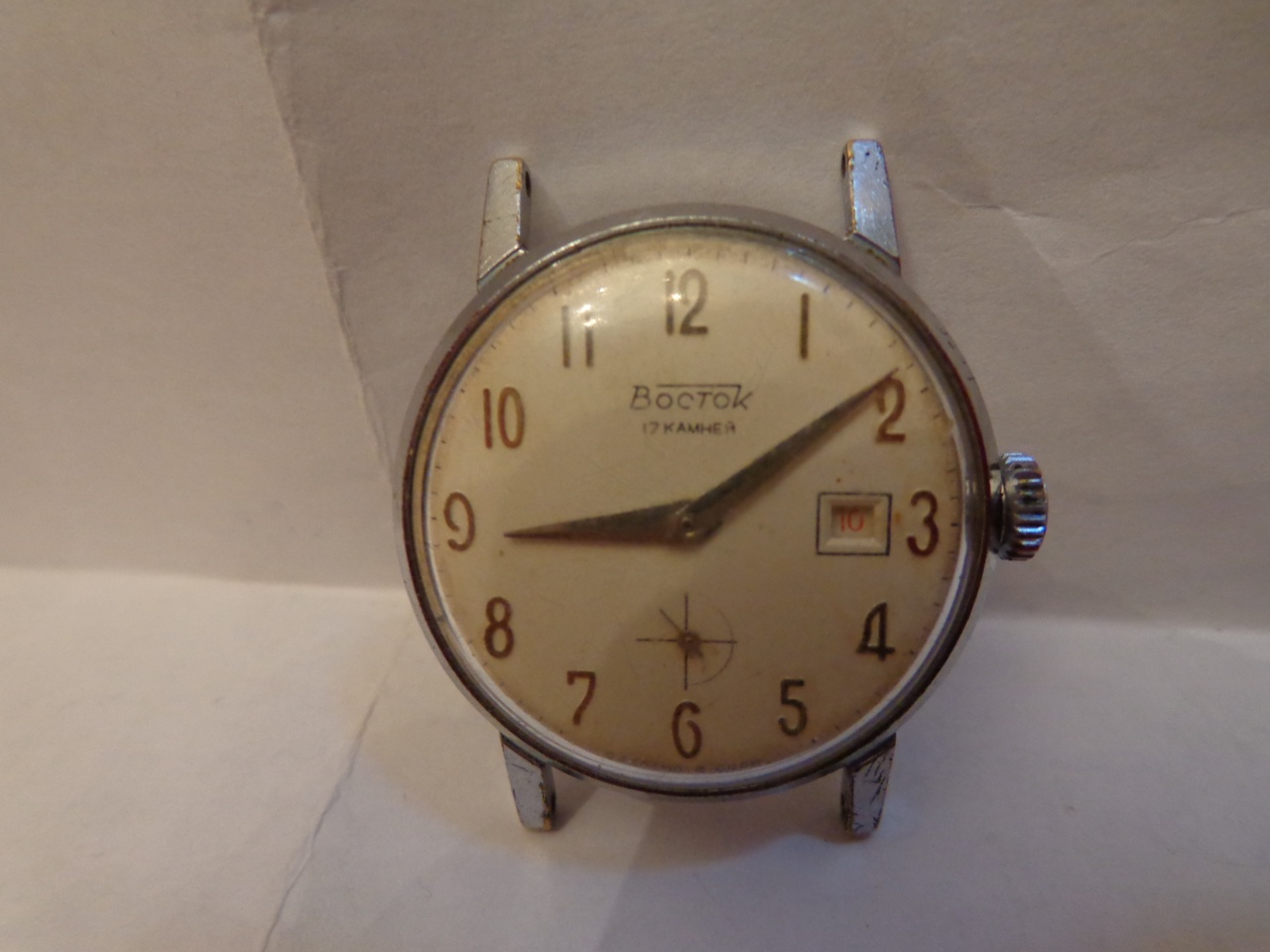

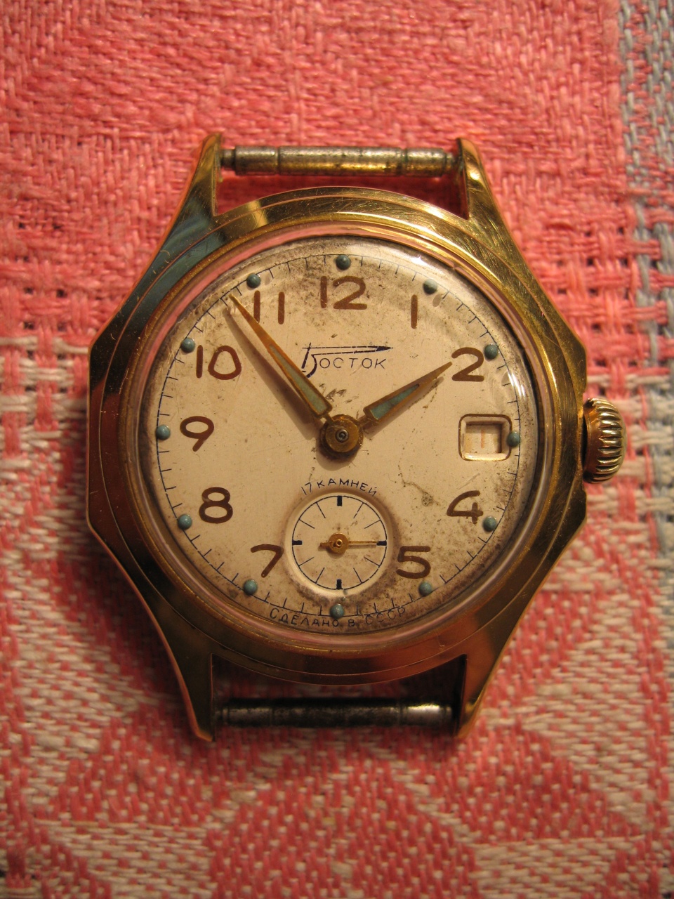

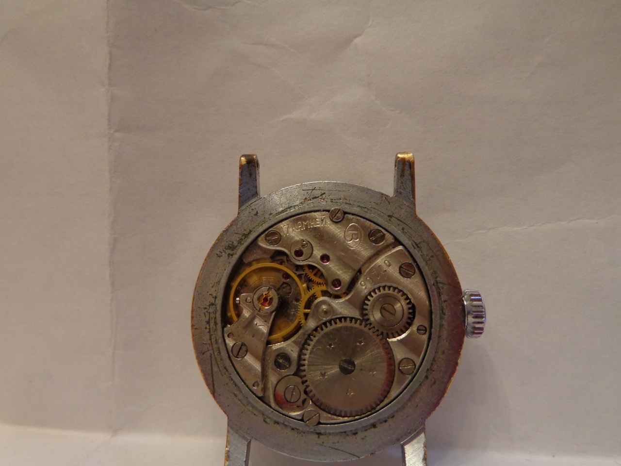

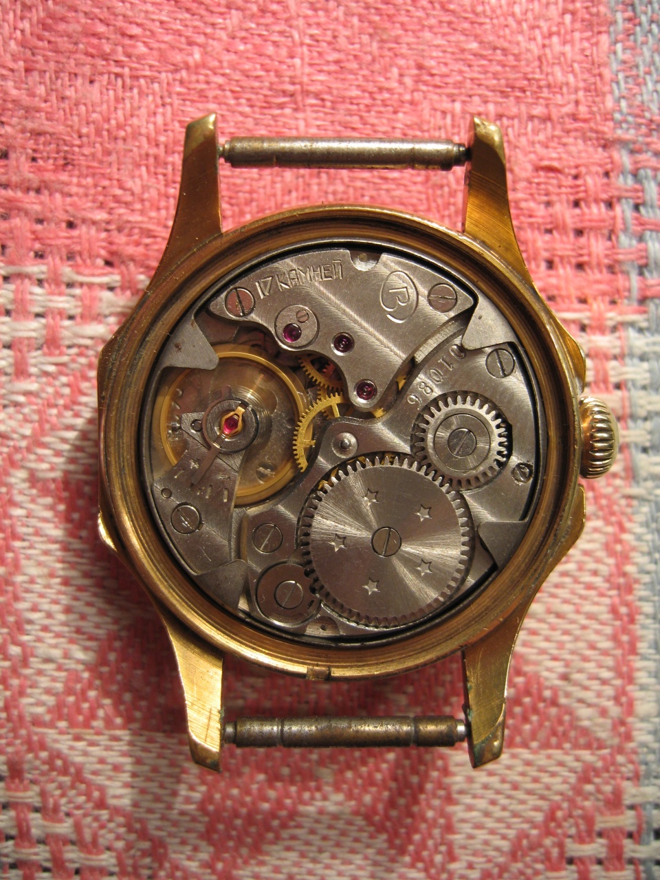

Вот такой ВОСТОК 2605 лежит уже давненько.
Корпус в идеальном состоянии,родное стекло,
стрелки не осыпанные,но циферблат.
Подскажите,подойдёт вот с такого хромированного
варианта цифер на замену, не получится котлета?
И по механизму вопрос,всё ли норм.?
Подозрительным кажется мост баланса и сам баланс.

Цифер подойдет,а вот ось сек.стрелки ,,станет,,короче(переставлять и секундную шестерню)

....придется переставлять и сек.шестерню с более длинной осью

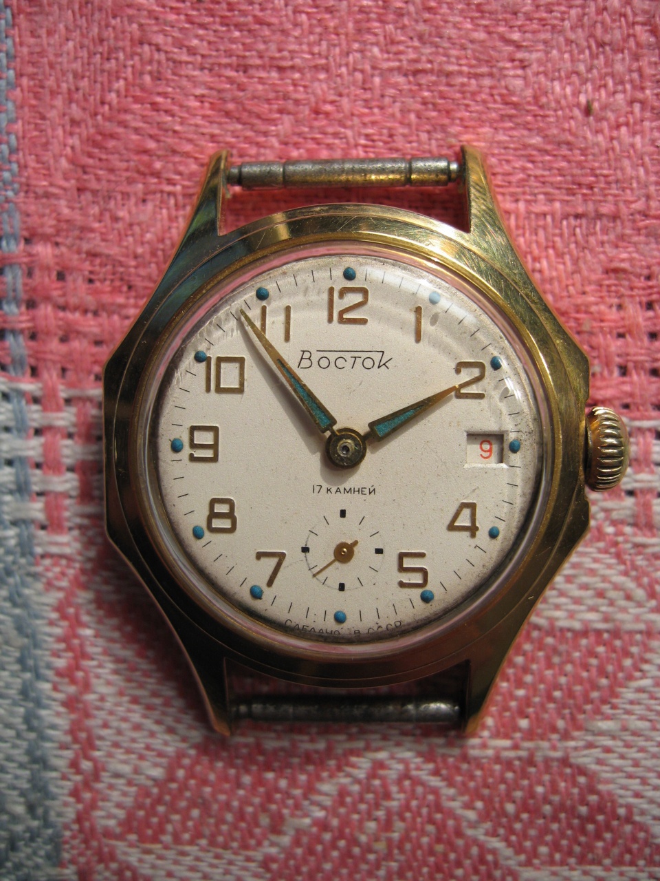

Вот что получилось.
Секундное колесо не менял,видимо, длина футера стрелки,
нивелирует разницу циферблатов.
