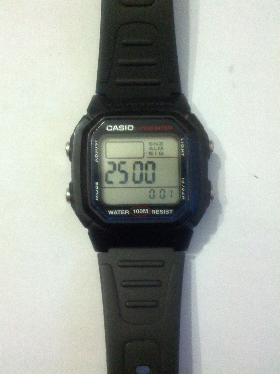

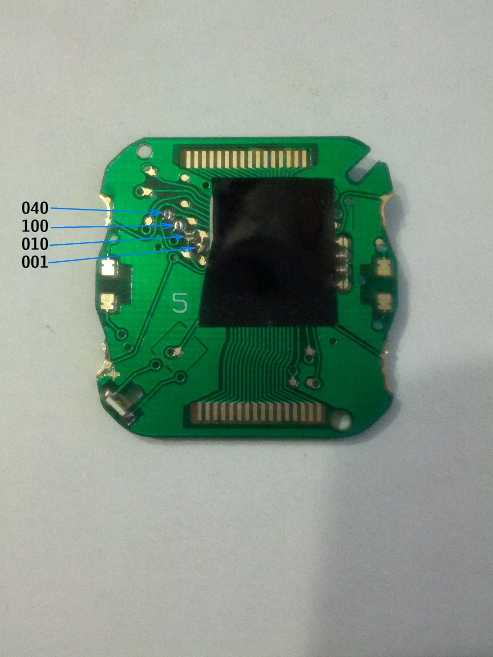

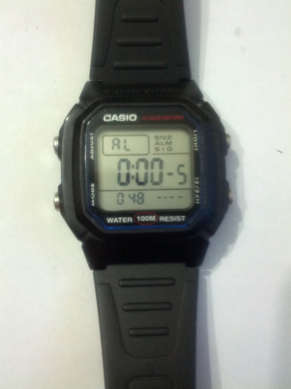

Раскопал я свои W-800 (3092, 2500-040). И обнаружил слева от чипа четыре ключа (расположенные наискось по отношению к краю платы). Был замкнут первый сверху. Разомкнул все четыре - появился ТАЙМЕР (2500-000). Замкнул второй - исчезло время второго пояса (2500-100). Вернул назад. Замкнул третий - не изменилось ничего, странно (2500-010). Замкнул четвертый - появилось ПЯТЬ!!! будильников (2500-001). Управление теперь в точности такое, как на модуле 2590-00. Вот так... У кого W-800 - дерзайте!
Зы, ключи справа от чипа не трогать - это контраст экрана.
ЗЗы. Значков будильников 2, 3, 4, 5 естественно нет, но ориентироваться можно так: будильник всегда включается в момент установки.

Не хочу уже лазить опять во внутренности этого чудовища, поэтому поручу это кому-нибудь другому. Попробуйте замкнуть третий и четвертый ключи одновременно (2500-011) и найти хотя-бы какое-то отличие от 2500-001 (только четвертый). Я не нашел совершенно ничего.
