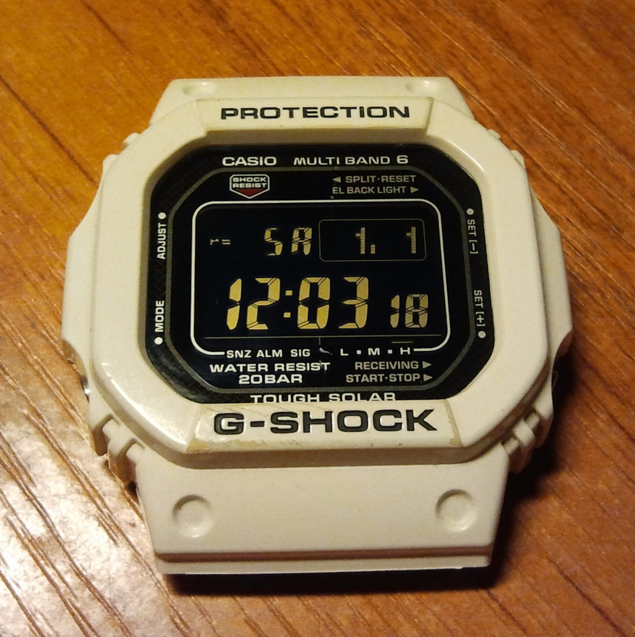

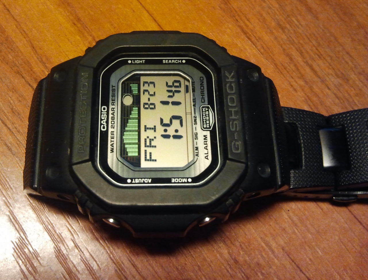

ура! Получилось. Мы спасли их Все верно вы описали, спасибо большое за помощь. Последний вопрос, если можно - где вы берете такую подробную инфу по часам?
ID:	507072   Нажмите на изображение для увеличения
