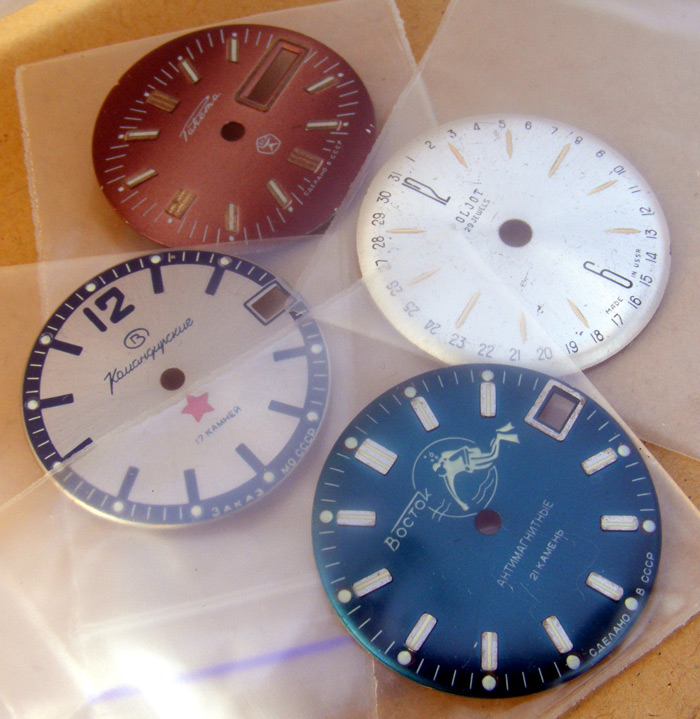

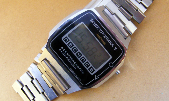

Давно сдесь не появлялся.
Купил за послендие время кучку циферблатов и сегодня електронику литиум (моя первая електроника), часто видел у нас на толкучках новые електроники но не покупал, а тут решыл взять.
Помыл контакты и все зароботало.
ВОПРОС: Почему цифры на екране бледные? Возможно я недостаточно прижал контакты скобой?
И от скольки вольт роботают данные часы, я хасунул туда 3х вольтовую батарейку.

Да, сюда ставится 3-х вольтовая батарейка. А напряжение на ней нормальное?

А как проверить?
Я по точках тыкал пол часа чтоб запустить их

КУпите новую батарею и попробуйте снова. Если будет так же бледно цифры показывать, тогда разберите их и просушите токопроводящие резиновые контакты от ж/к циферблата.

Спасибо. Я купил новую батарейку. Старая была родная с завода.
Контакты промочил спиртом после чего циферблат начал показивать. Но тускло. Пока пускай роботают, если не станет на место буду сушить.

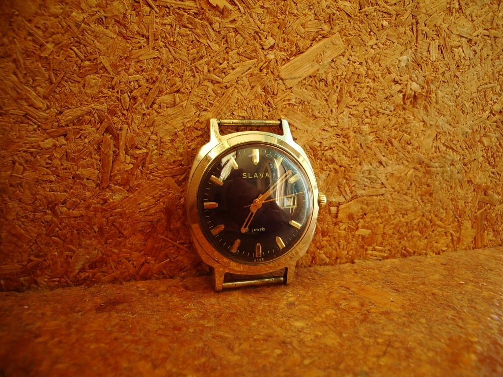

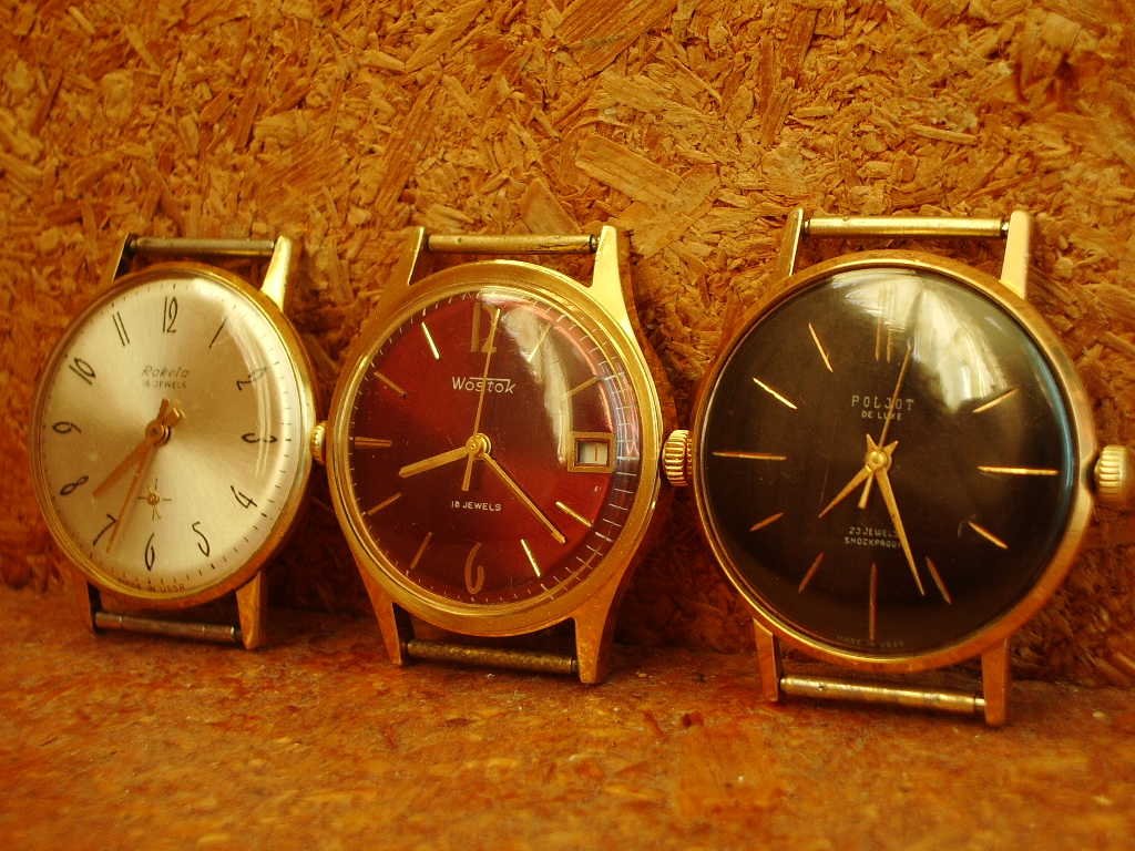

Ракета 2603-неубиваемая, де люкс 2209 с черным цифером, красивый бордовый восток (отправил в соответствующюю тему), у славы тоже цифер красивый, фиолетового цвета (фото не передает красоту оттенка), можно считать посещение толкучки удачным.

Чёрный Де люкс вызвал обильное слюноотделение.

Спасибо Федор! Испытал те же рефлексы (хотя с ним еще надо поработать), поэтому после толкучки сразу рванул в чебуречную, кислотно-щелочной баланс восстанавливать.
