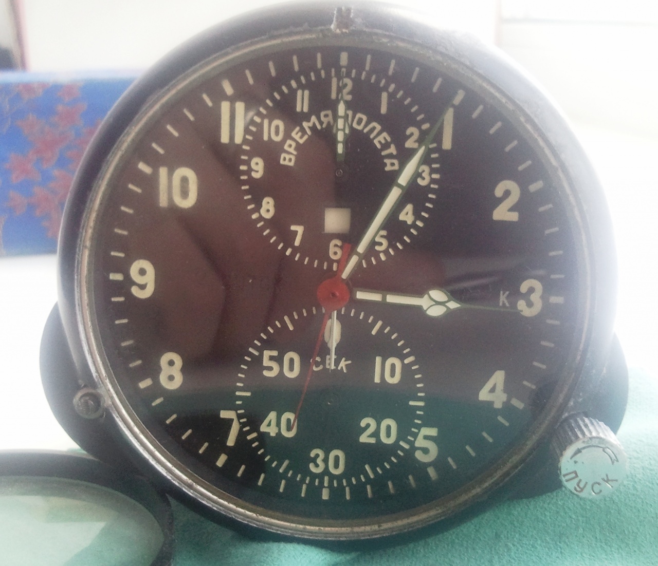

И еще: есть часы самолетные позднего периода (70-е годы. Сломан левый штифт (завод, перевод стрелок, сброс день/ночь+ обнуление "времени полета". Потеряна ручка от этого штифта. Очень надо! Помогите, плз! Найдите эти детальки в своих закромах!

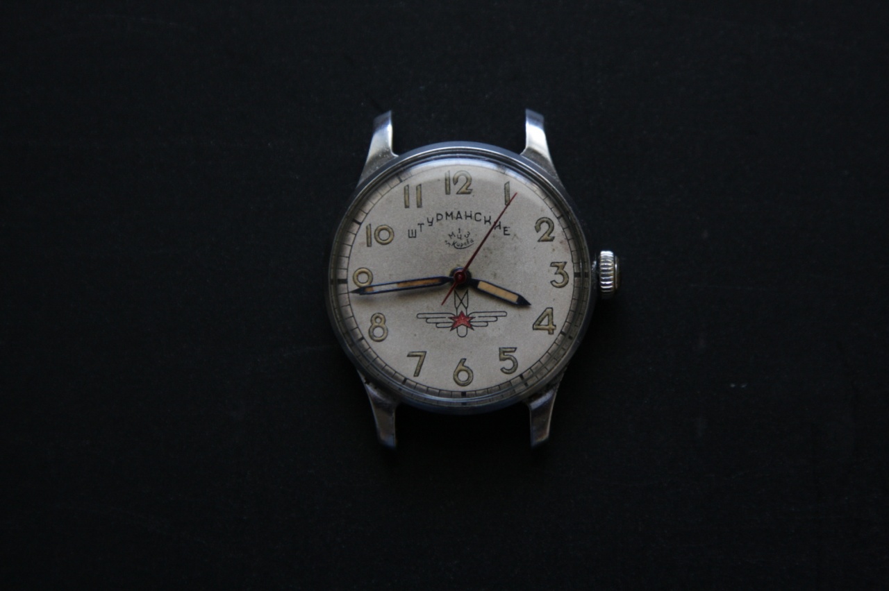

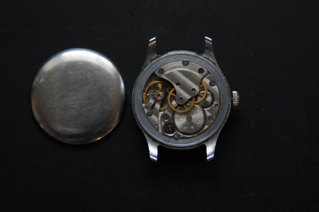

Осмелюсь просить корефеев помощи в оценке оригинальности "штурманских" обр. 49-го года, добытых сегодня на блохе. Часы на ходу, стоп-секунда работает.

ss-stingray: секундная стрелка, заводная головка не родные. Механизм - сборная солянка, от настоящих штурманских ни одной детали не видно. Вот тема про штурманские, изучайте.

Сообщение от ss-stingray Посмотреть сообщение
Осмелюсь просить корефеев помощи в оценке оригинальности "штурманских" обр. 49-го года...
Механизм видимо не родной, хотя стоит 15 камней, но есть надпись ЗИМ, да и с годом как-то не получается - стоит 2-й квартал то ли 50-го, то ли 53-го, не 49-й
зато циф-т в хорошем состоянии.

на механизме и не обязательно 49 год- это год в котором они начали выпускаться. интересно от чего стоп секунда работает вроде у зима этого не было никогда. найти механизм 1мчз от москвы например и можно собрать вполне достоверный экз.

Неужеле не видите что от ЗиМ там только полмеханизма (1 мост) ... остальное вполне может быть родным...

остальное не может быть родным, т.к.:
1. корпус с хлопушкой, следовательно баланс должен быть без противоударного устройства.
2. надписи на мосте с датой имеет золотистый оттенок. Такие механизмы обычно ставили в экспортные полёты в корпусах из нержавейки. Механизм как у спортивных, поэтому и стоп-секунда работает.

благодарю всех за ответы, отдельное спасибо за ссылку про "штурманские". а не просвятите, от каких часов нужно искать движок, секунду и голову, чтобы добиться максимальной аутентичности ?

Ну значит не может... правда что то не припомню экспортных Полётов в нержавейке, конца 50х...
