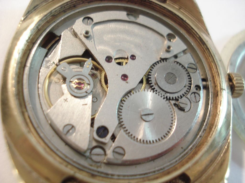

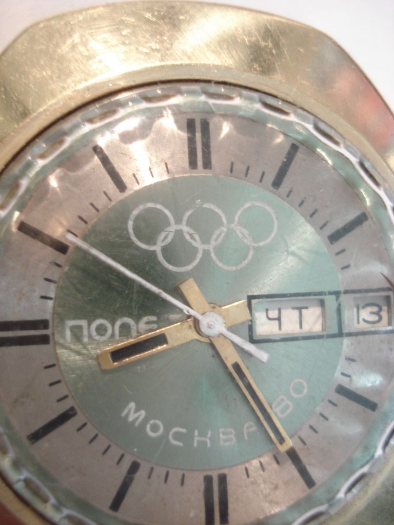

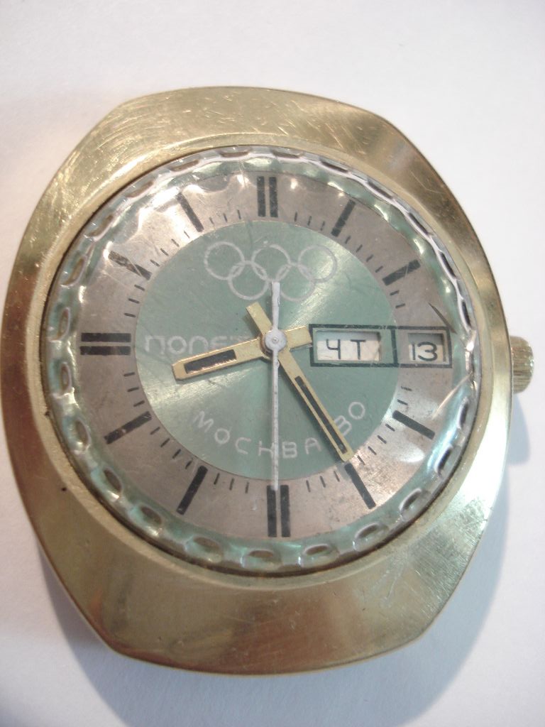

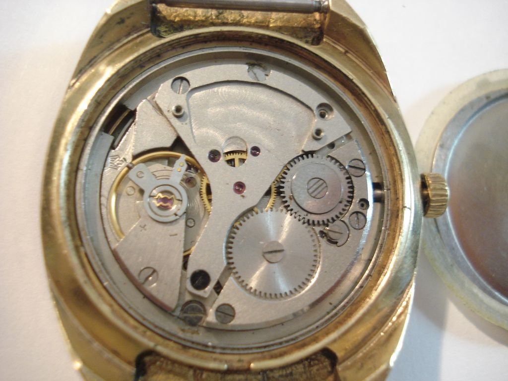

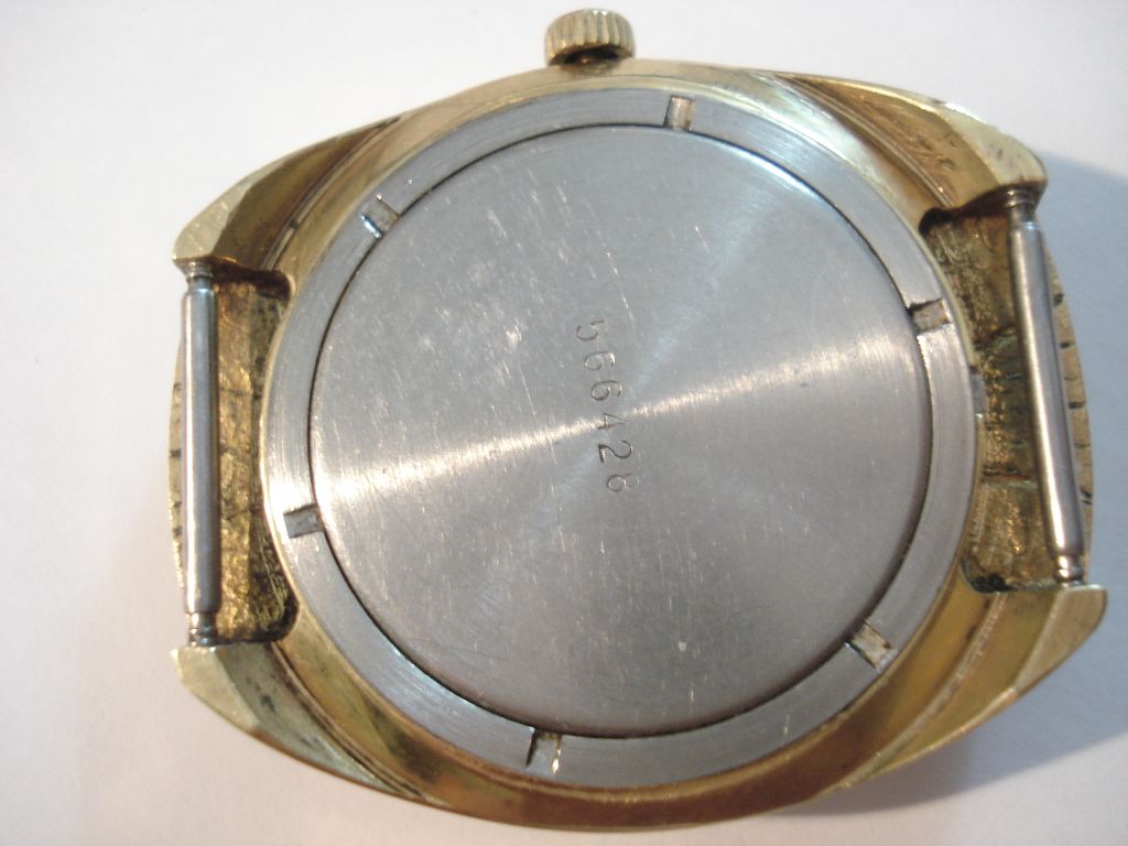

Подскажите пожалуйста свое мнение насчет "соляности"?
Брал из-за циферблата

Не хватает автоподзавода в сборе.

Там на 7-8 часов должна быть кнопка переброса дня. У меня есть часы с почти таким же циферблатом в огромном круглом корпусе (по форме пятачок напоменает). Тут похоже, что котлета.

а по мне так всё на месте,есть у меня примерно такие,позолоченные (тоже Олимпиада)так у них и стрелы и корпус идентичны этим(ИМХО)

Dimitri прав, корпус не от этих часов. Мгновенного перевода даты не хватает. Если присмотреться, то в проставочном кольце над узлом баланса есть ниша для устройства перевода.
Вопрос к def73: если Вы так уверены, что всё родное, то как бы Вы синхронизировали дату и день недели на таких часах?

Да извиняюсь,об этом я и не подумал,ведь у меня действительно только дата без дня недели

Спасибо всем, то что это котлета я понял сразу и что нет автомата тоже,
просто хочется знать какими родными были мех, стрелки и корпус!

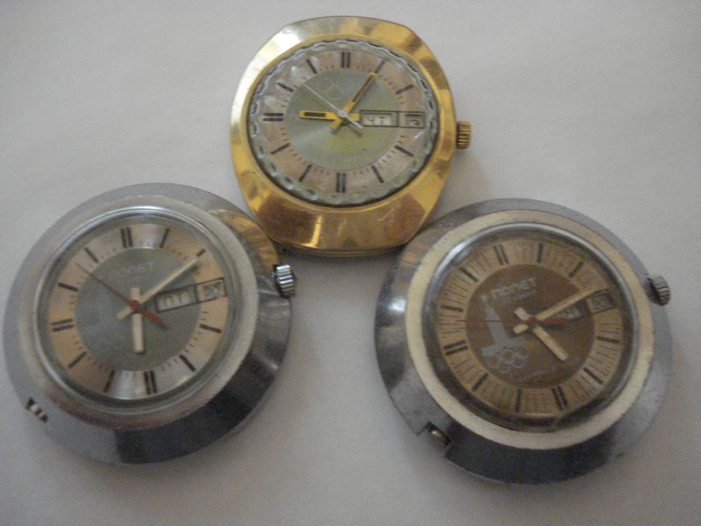

Спасибо NEWGUEST !!! Какже я сразу не сообразил, видимо корпус сбил с толку
в итоге полез в закрома и вот...
Название: DSC05117 [1024x768].JPG
буду восстанавливать .....
