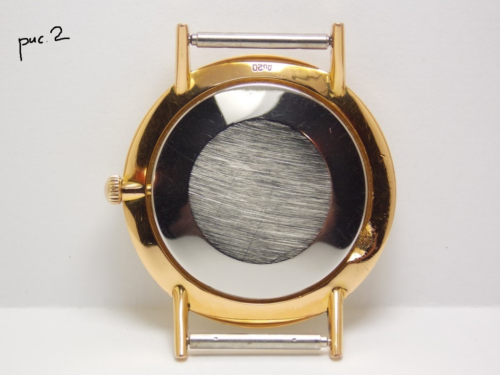

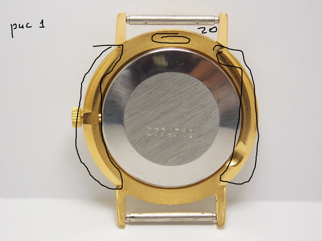

на первом луче должен стоять корпус 20ка, сзади "круглый" без проточек (на рис.1 показал их).
нужен корпус как на рис.2, крышка без номера.
+ и механизм, как я писал выше не SU, разумеется, и ЗГ родную поставить (такую, как на рис.2).
Вот тогда соберутся крутые часы))

Засечки (проточки), конечно признак уже поздних корпусов. Цифер показанный выше (12-6) хорош и весьма редок, это настоящая удача. Подобрать к нему мех (пентограмму) и правильный корпус (без проточек) уже дело техники.
