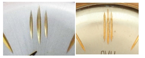

Признак - три риски на "12" должны быть много ближе друг к другу, практически сливаться в одну риску. Лет 5 назад такие были с надписью ЛУУ на циферблате.
А так, лучше прямо спросить об этом продавца, вряд ли он станет отрицать, что циферблат новодельный, если это действительно так.

Добавлю... вот признак наглядно. Настоящий справа.
А что лучше или худше это смотря для чего. Для коллекции: вообще не вопрос (разве что кто копии хочет коллекционировать). Для носки: если нравиться новый то конечно носите.
З.Ы. Я вот ‘Черный Квадрат’ лучше Малевича рисую. Только некто не берет. Говорят ‘копиями не интересуемся’. Им видишь ли только оригинал интересен :-)

И оформление такое, кмк, в 80е уже не выпускалось. Поэтому, могу ошибаться, но моторчик д.б. более ранний, со штампом "Луч" в пентагоне на ангренажном мосту.
