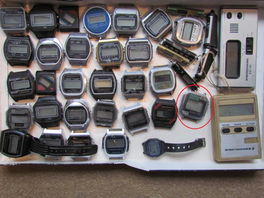

вот ..посмотрите на фото и скажите, что за часы обведённые кружком????
и есть ли у кого фото по чётче такого экземпляра
обратите внимание на расположение кнопочек (две рядом и ближе к верху корпуса)

а разве это не к2-56? А кнопки так вставлены от балды или длинных не хватило. Посмотрите в теме про общий ремонт, на первой странице в реестре есть ссылка на 2-56

Да, это 2-56. Кстати, довольно интересная модель. И с небольшим багом: если в секундомере жать кнопки очень коротко (меньше 0".1), писк кнопок звучит вдвое дольше обычного. Точно такой же глюк был в секундомере Электроника ИТ-01.

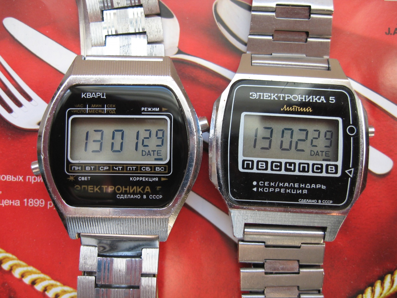

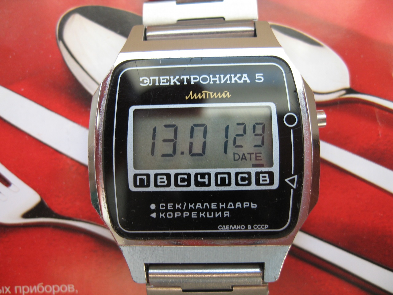

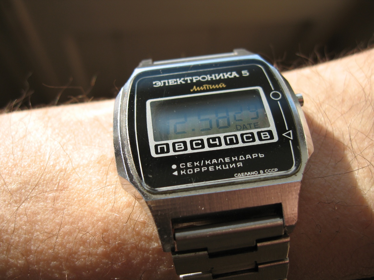

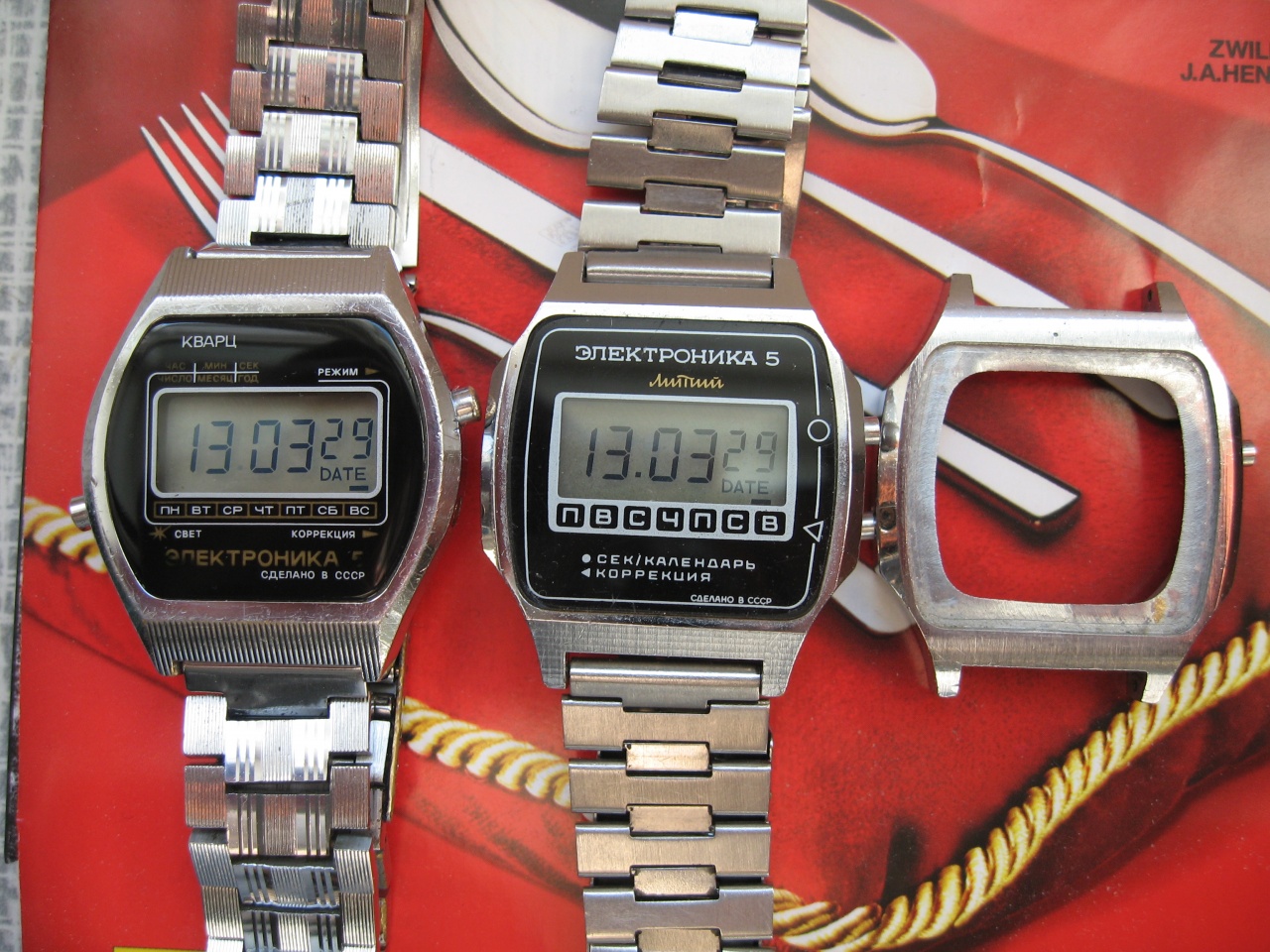

Вот ЭЛЕКТРОНИКА 206 ЛИТИЙ,которую удалось выменять!
Не индицировалось часть сегментов-дата-сек.-год.
Разобрал,почистил,собрал-вообще бред какой-то,
похоже плате пришёл кирдык,благо был Литий в
плохом сохране с ,,кладбища динозавров"(см. тему про Эл.30350),
перекинул плату оттуда.
Теперь,всё норм,только с кварцем,традиционная фигня!
Появился у меня хороший корпусок от 206й в экспортном варианте,
не у кого стекломаски под него лишней нет?

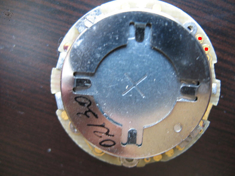

harris1969, после замены батарейки в Э5-206 Литий, Вам необходимо часы запустить. Замыкайте (замкнуть - отпустить, замкнуть - отпустить) две точки на плате (выделены красным) до тех пор, пока часы не запустятся.
