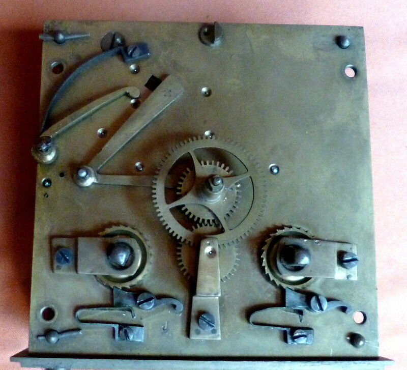

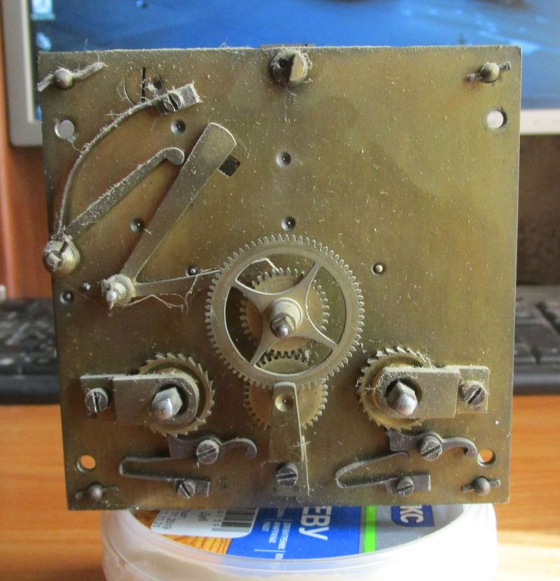

Сообщение от m400 Посмотреть сообщение
Вот похожий товарищ довольно долго у меня в работе, все руки не дойдут закончить, хотя нужные запчасти давно найдены. Каких-либо клейм не обнаружил на механизме. Но есть что-то типа печатей на корпусе. Если будет интересны доп фото, поищу, были до ремонта.
Владимир, добрый день!
Ваш механизм - ранний Mauthe.
Фото для сравнения:

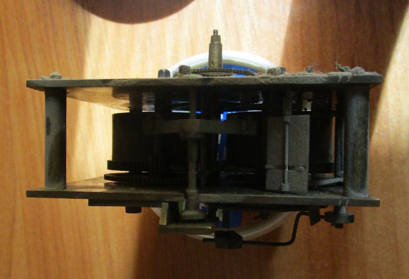

Сообщение от TatynaS Посмотреть сообщение
Фото для сравнения:
Вложение 3147961 Вложение 3147962 Вложение 3147963
Спасибо, Татьяна!
Вот еще картинок до ремонта.

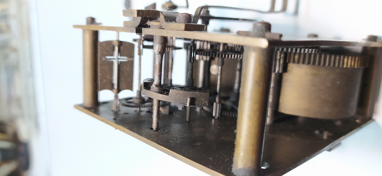

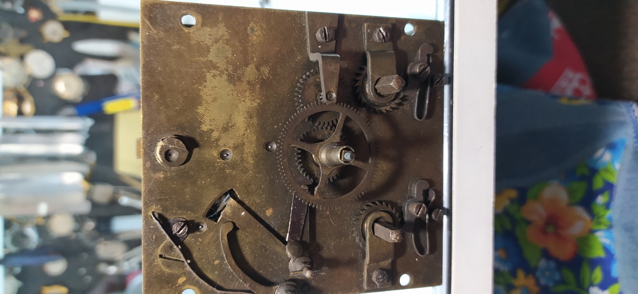

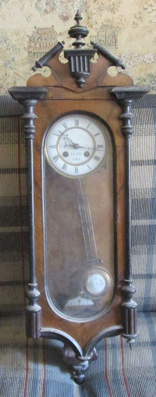

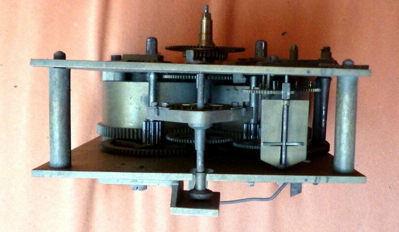

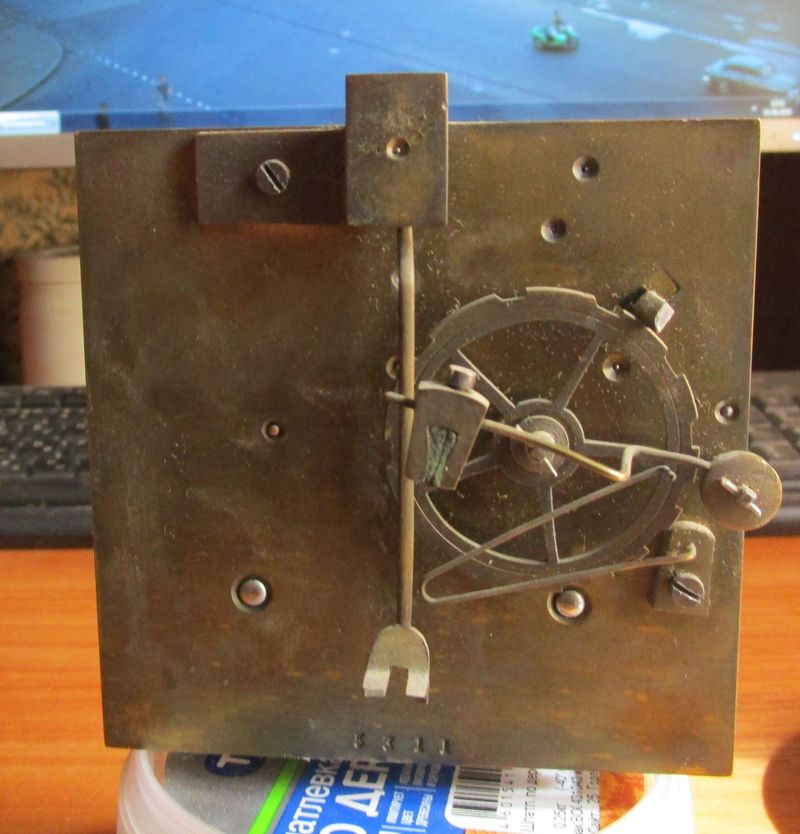

Подскажите чьё производство.
Здравствуйте. Будьте добры, подскажите что за фирма сделала этот механизм, примерный год?

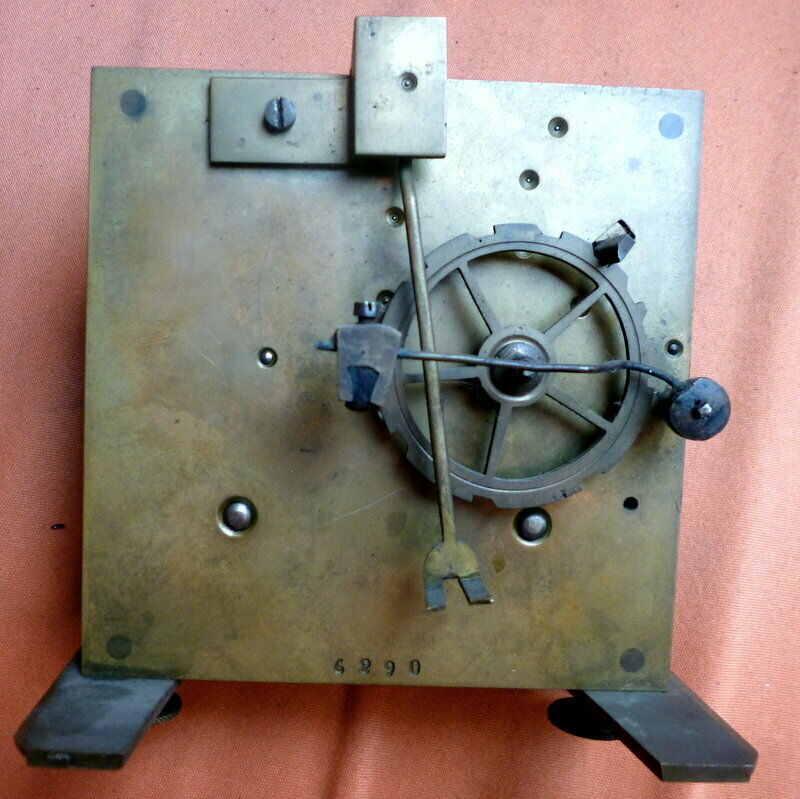

ID:	3150424 Нажмите на изображение для увеличения
ID:	3150425 Нажмите на изображение для увеличения
ID:	3150426 Нажмите на изображение для увеличения
ID:	3150428 Нажмите на изображение для увеличения

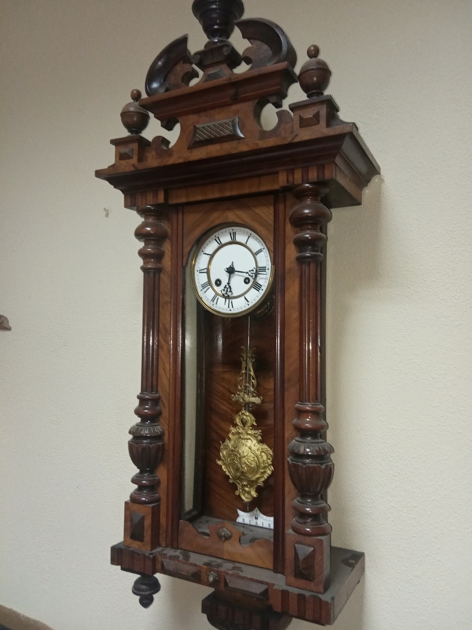

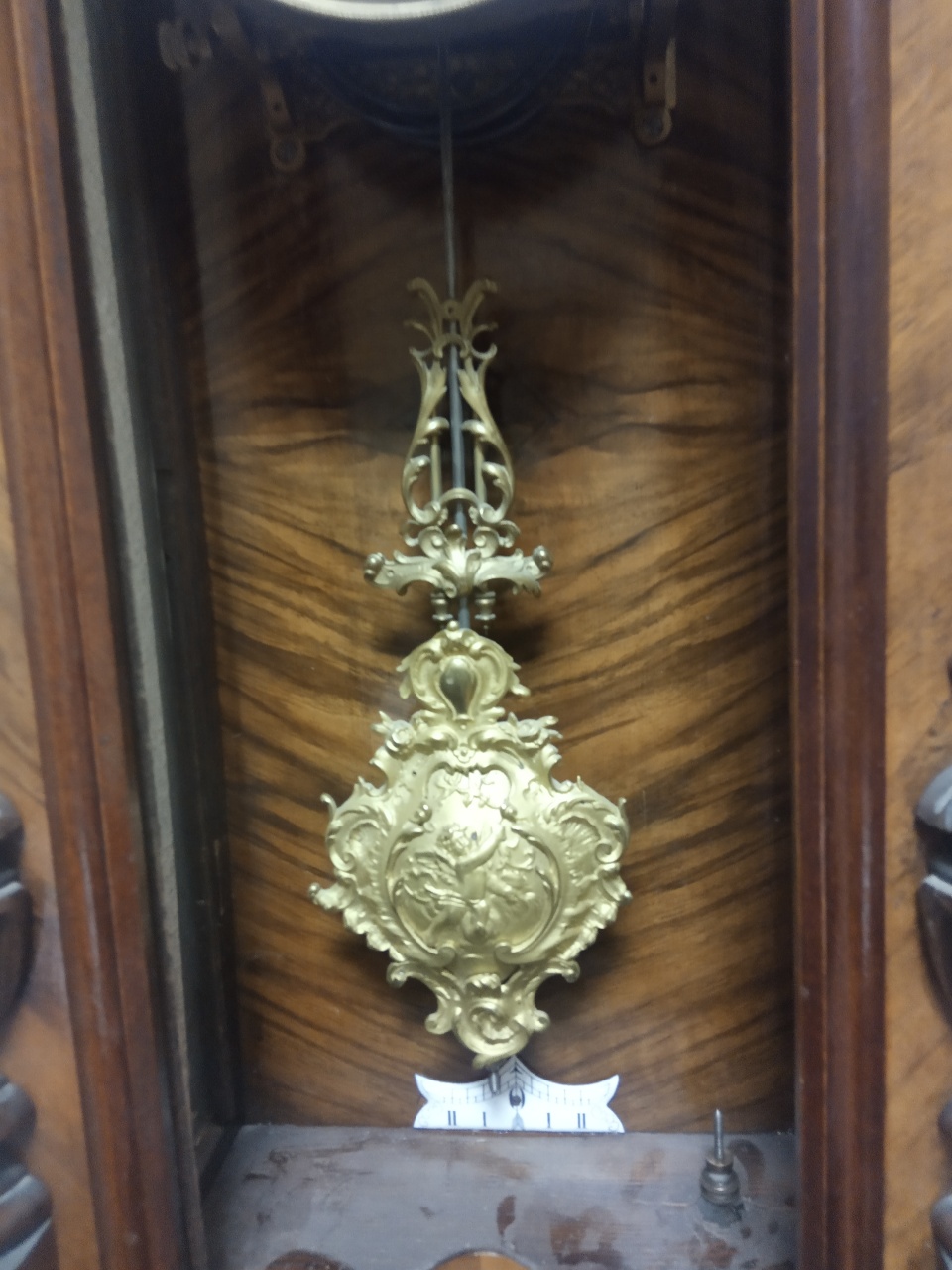

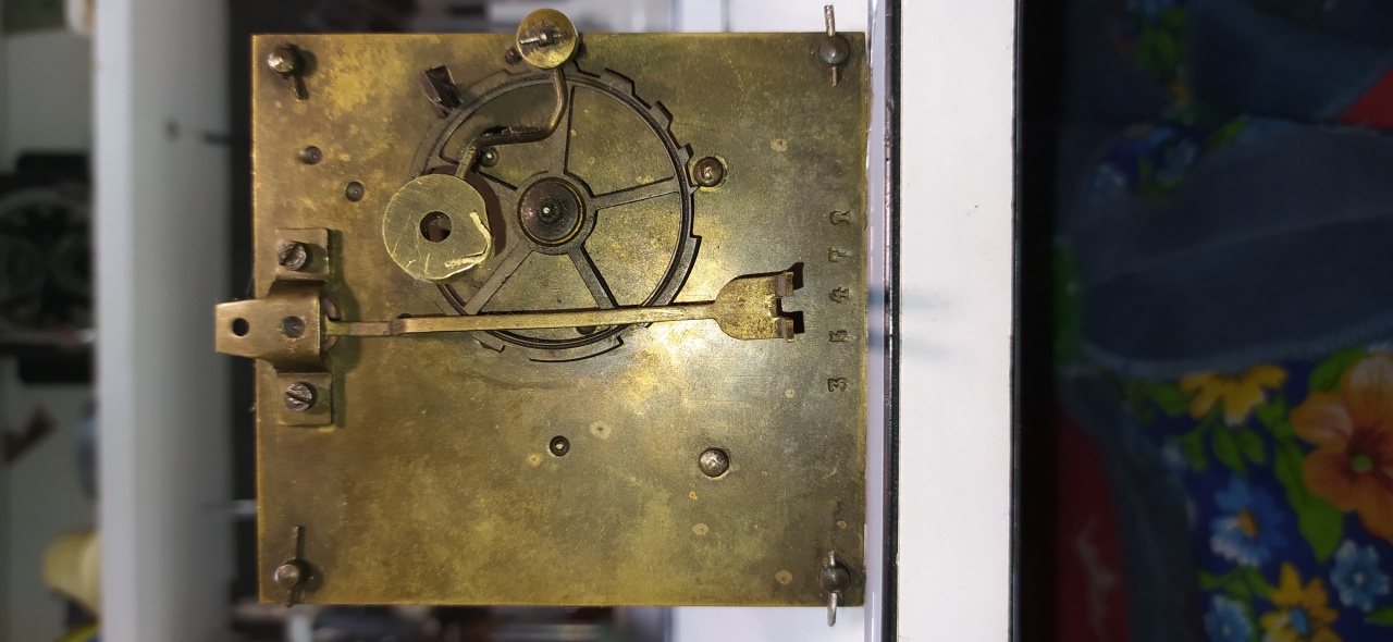

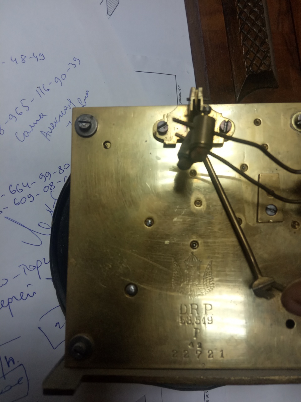

Доброго времени чуток. Поищу помочь в иденьификации часов. Четвертные. Есть номер. Наверное номер патента? И дина маятника. Толстые плата. Тяжелые. Литой маятник. Редко Видел такие. Заранее спасибо. Александр.
Прошу прощения за ошибки. Телефон сам правит текст )))

Сообщение от Sancan Посмотреть сообщение
Здравствуйте!
Хорошие часы, механизм сделан фирмой M.Bauerle для Etzold & Popitz в самом начале 1890-ых гг.
Сообщение от BAXAT60 Посмотреть сообщение
Здравствуйте!
Это механизм австрийского филиала F.Mauthe в Bregenz ~ 1900-ой год.
Если есть возможность - укажите, пожалуйста, габариты механизма.
Все пружинные австрийцы кажутся достаточно маленькими по сравнению с немцами.
Спасибо за помощь Татьяна. Часы не мои. Попросил помочь запустить. Долго висели без движения. Размер дам позже.
Вопрос по размеру был другому форумчанину, но если есть возможность померить этот механизм, то будет интересно.
Не помню в своей базе данных механизмов этого производителя с приложенной линеечкой или озвученными габаритами.
P.S. Вспомнился H.-H. Schmid (автор Лексикона), он всегда просил указать габариты механизмов.

  #6580
Старый 02.02.2021, 20:56
Аватар для Sancan
Sancan Sancan вне форума
Регистрация: 26.03.2019
Сообщений: 239
Сказал(а) спасибо: 212
Поблагодарили 115 раз(а) в 78 сообщениях
Первый раз увидел. Маятник в этих часах сразу подвешивается на пружину ( пендель). И корона из массива ореха.
