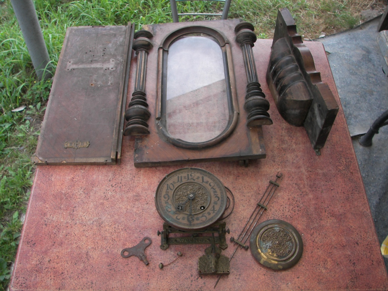

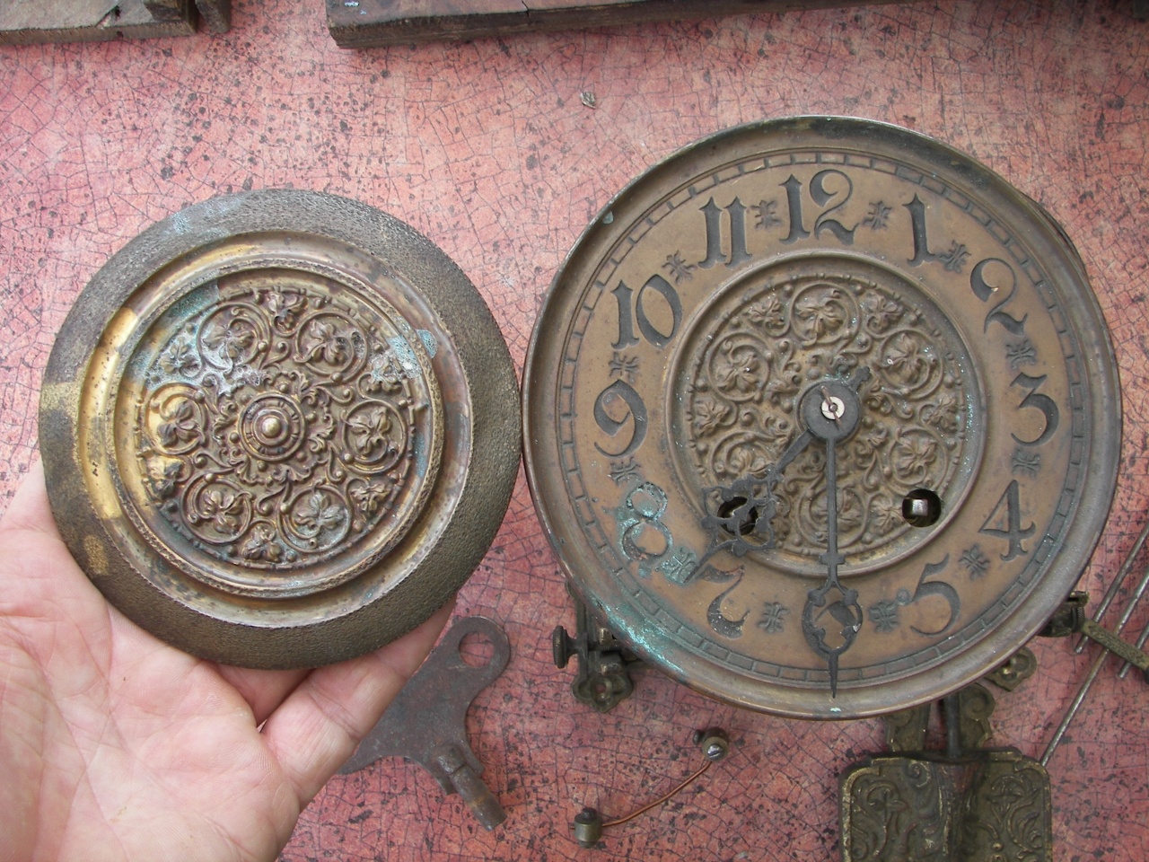

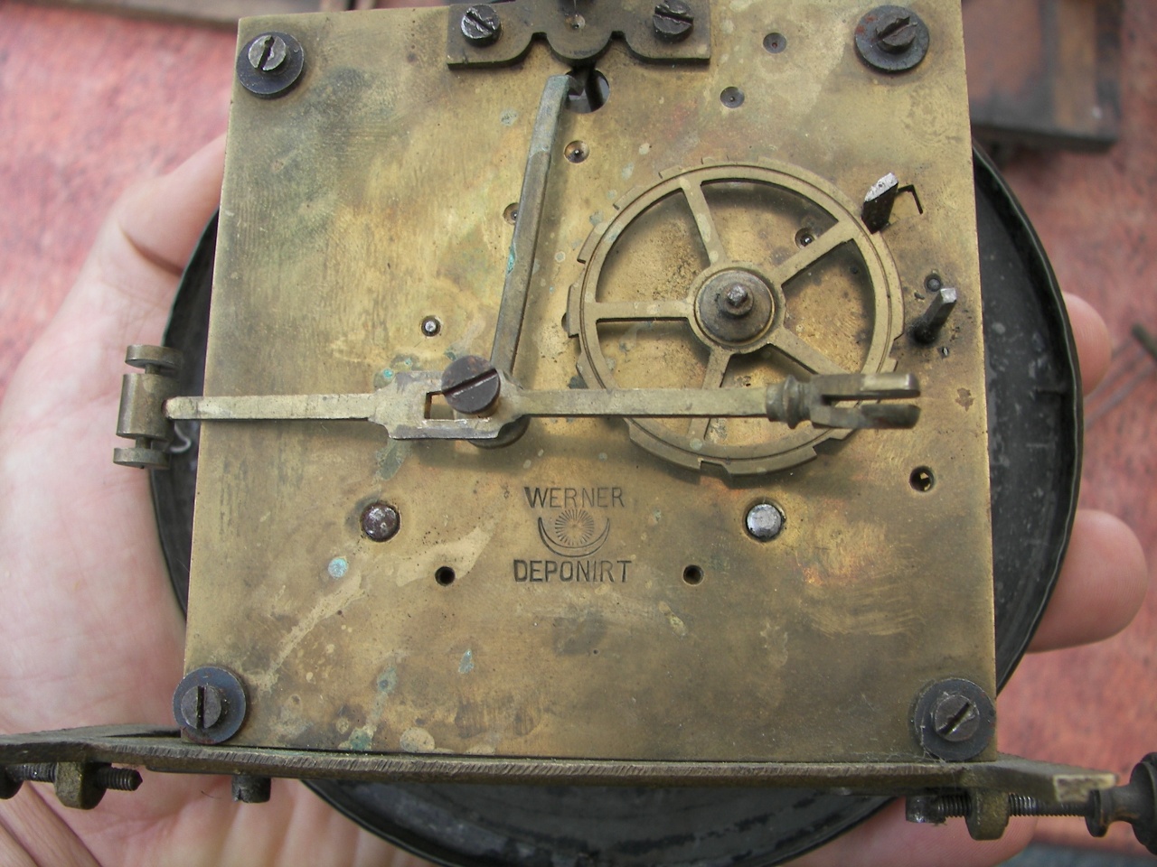

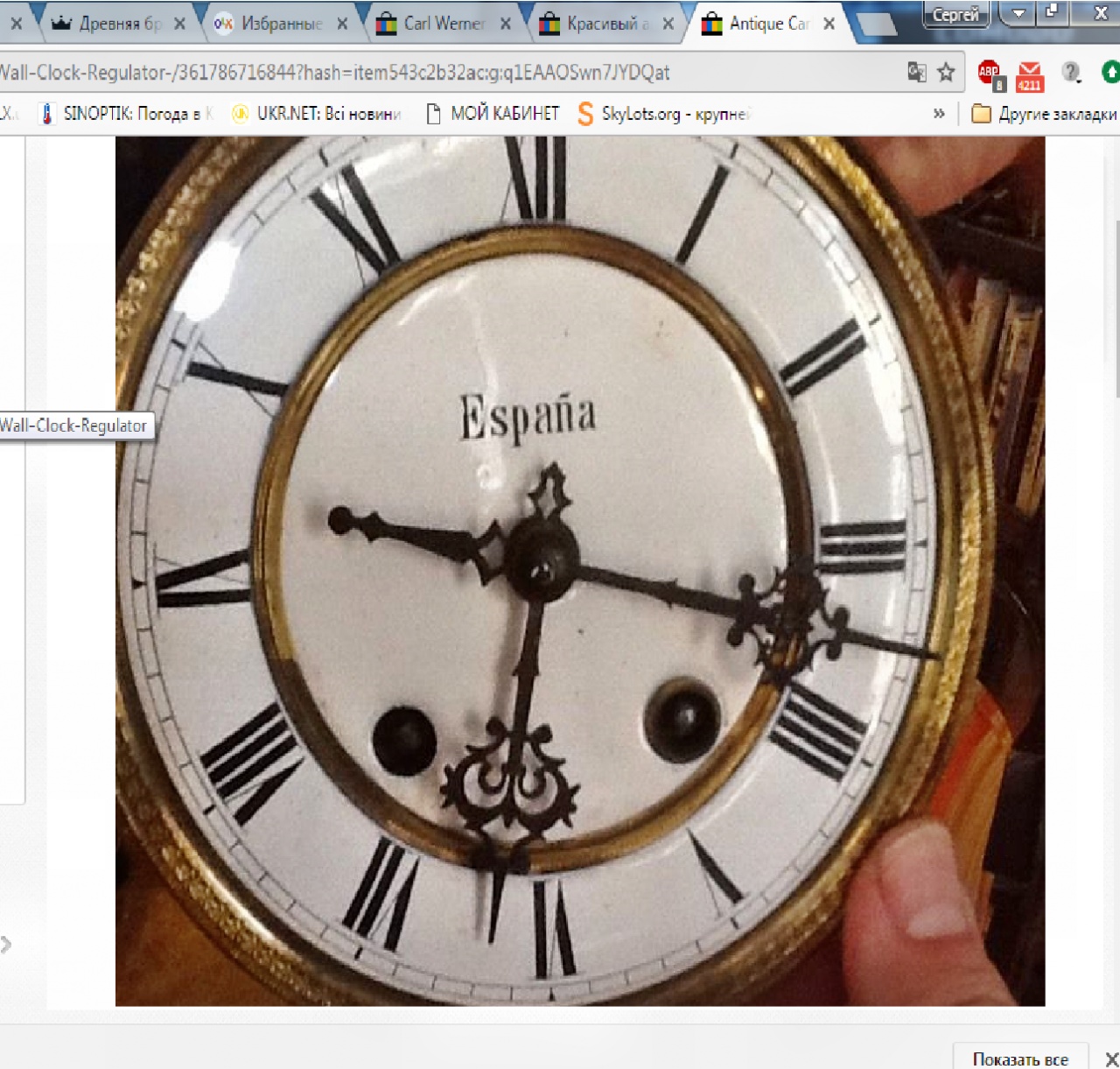

Вы имеете в виду такие стрелки(фото 1)?На всех вернерах разные стрелки.Поставил то,что досталось.Там стояли эти стрелки.Может и не родные.Но это не принципиально.Все равно сборка вышла.

Да, именно такие стрелки.

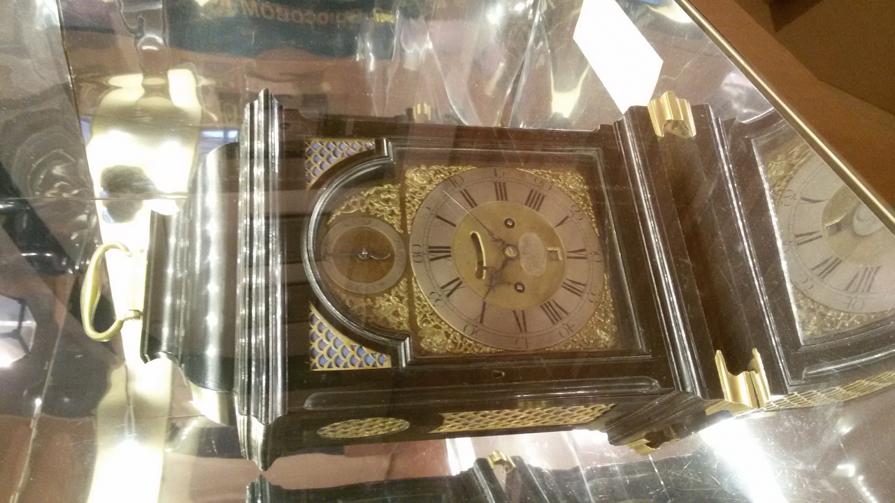

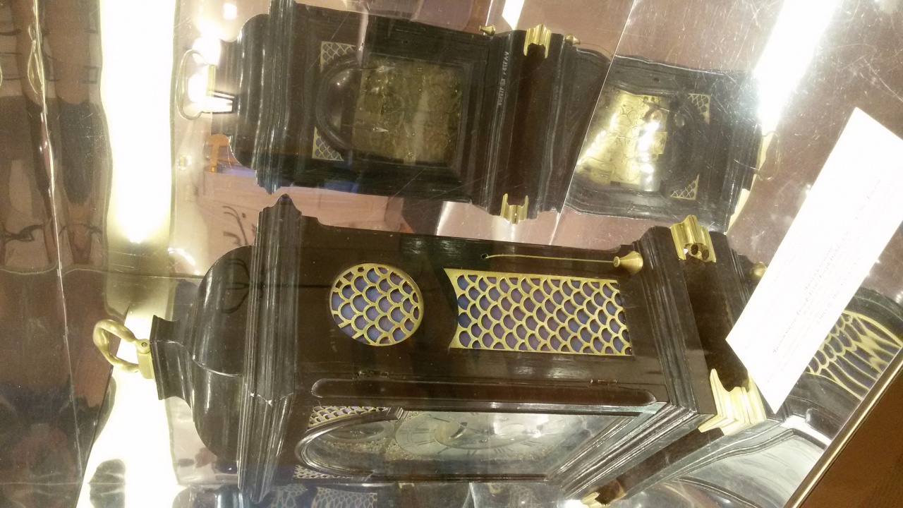

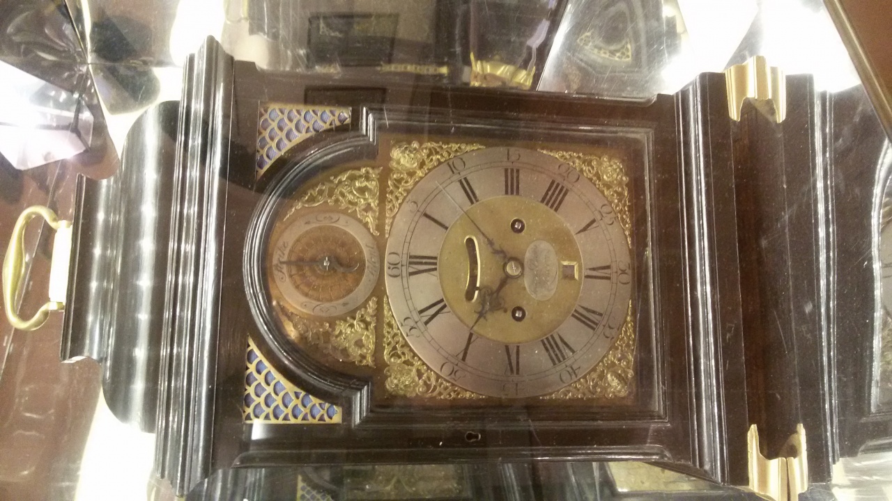

Часы из экспозиции "музейный детектив" в Петропавловской крепости. Интересная кстати выстовка посвященная датировке и истории старинных вещей, вход свободный.

Кажется, детектив у них все еще продолжается =)) Джозеф Даддс был членом Clockmakers' Company с 1732 по 1770 год, т.е. полноценно трудился в этот период, а сами часы по стилистике циферблата и корпуса скорее надо датировать 1730-40 годами.

Может им сказать, хотя обидятся наверное?
Подскажите пожалуйста шнурок сбоку для повтора боя?

Вообще в Питере с знающими в этой области людьми проблем особо не было никогда, тут, скорее, просто не сильно напрягались, либо использовали старые книги.
Шнурок да, для активации репетира.

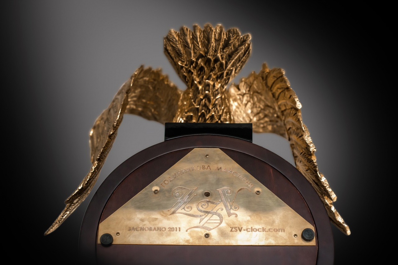

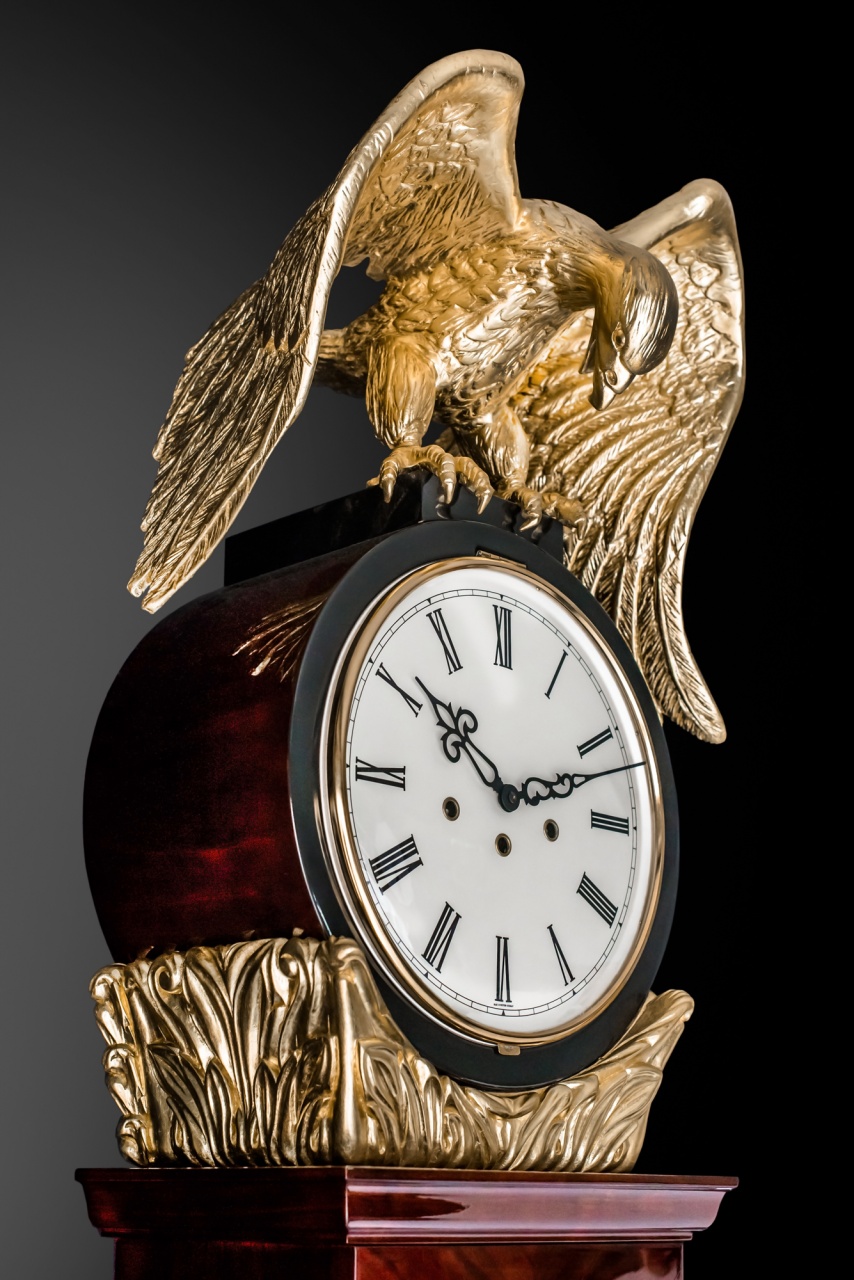

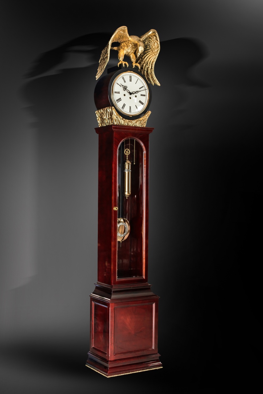

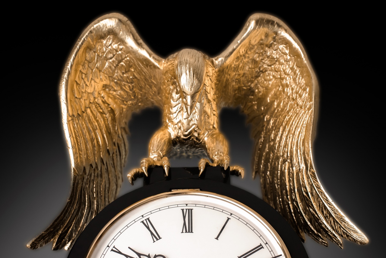

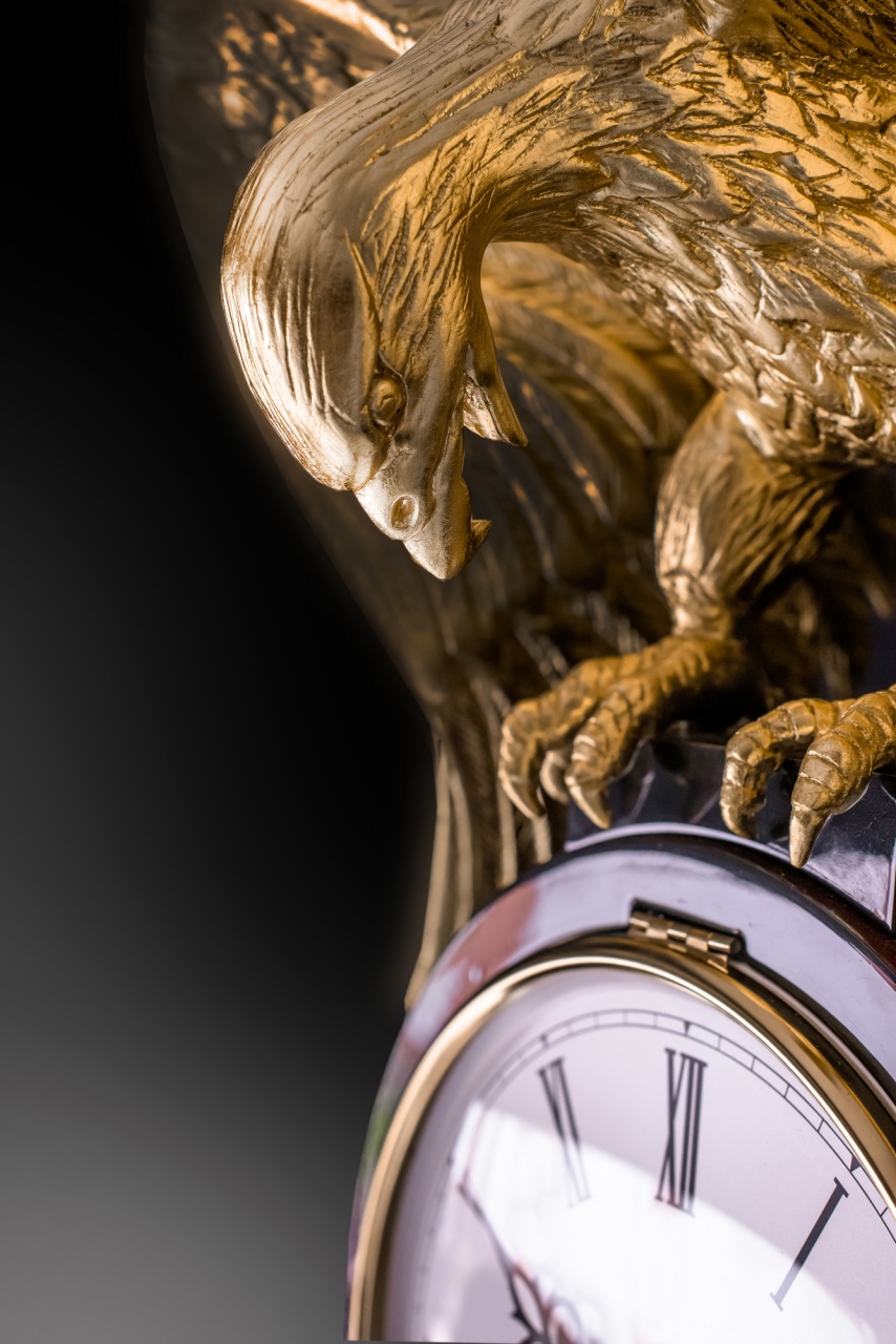

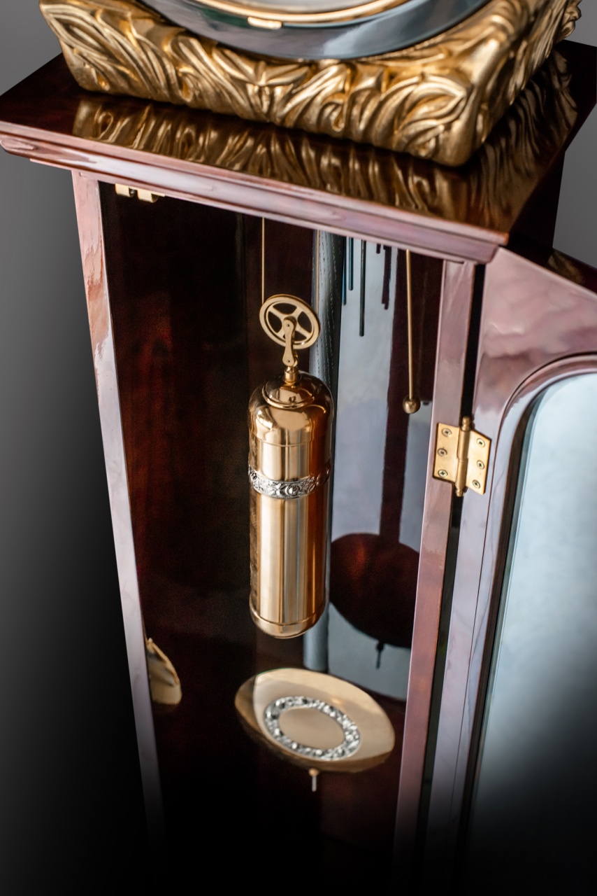

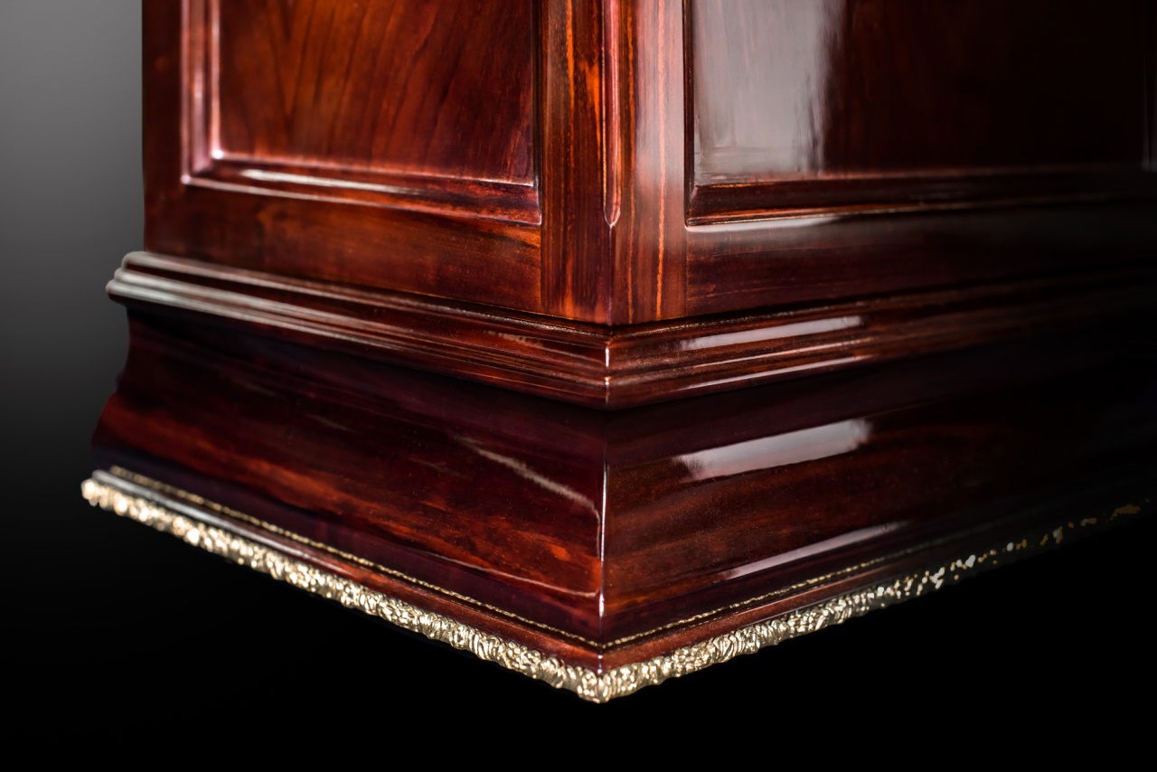

Здравствуйте! Разрешите предложить Вашему вниманию часы, изготовление которых было закончено в этом году.
Корпус выполнен из массива черешни с финишной отделкой «античная вишня» - рояльный лак. Линза маятника и гири винтажные! После рихтовки и полировки покрыты гальваническим золотом и серебром. Орел и основание выполнено из массива липы и покрыты сусальным золотом.
Механизм Hermle 351 Длина маятника 114см.
Общая высота часов 2450 мм.
Мне казалось, что этот проект никогда не закончится! Дело в том, что изначально я задумывал эти часы как настенные (громадные настенные), но на стадии предварительной сборки стало понятно, что эти часы не имеют права на жизнь! Поскольку эти часы не были заказными и предоплачеными, то я отложил их изготовление на неопределенный срок! И как мне кажется, я поступил верно. Часы закончены и нашли своего владельца в современном, очень сдержанном интерьере!

как всегда великолепно
наверное любой император Древнего Рима хотел бы себе такие
как у вас так отлично получается глянцевая лакировка?
вы полируете лак после его затвердевания?

Здравствуйте, Dima343! Спасибо!
Для получения глянца полировка неизбежна. Тем более, что малярка далека от совершенства.
Пыль самый страшный враг! Добиться удовлетворяющего результата очень сложно. Но мы не ищем легких путей!
