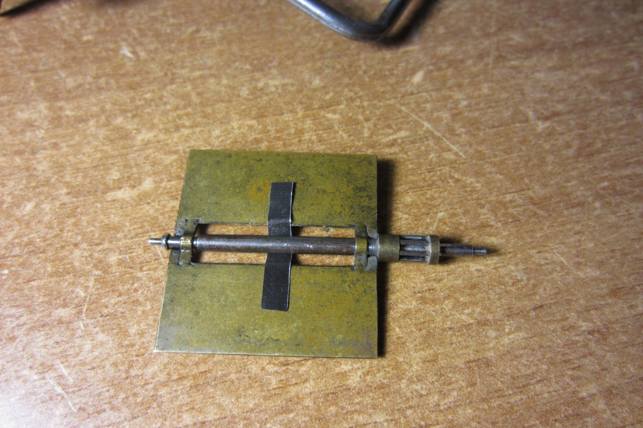

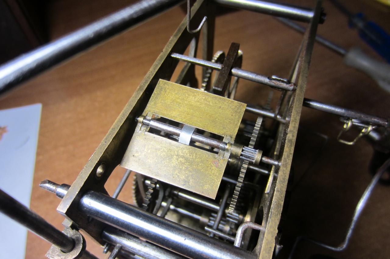

Не поленился, ещё раз отревизировал ветрячок, оказалось что он слабовато держался на оси. Сделал дополнительную пружинку в виде полоски. Кукование значительно замедлилось даже при полностью заведённой пружине боя. Наблюдаю как будет вести себя дальше, при ослабевании заводки.

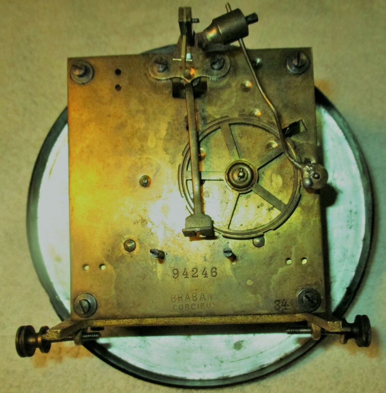

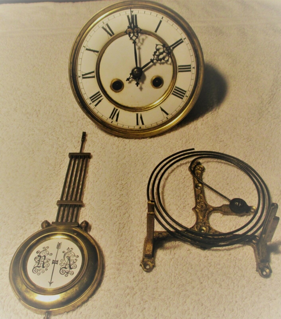

Механизм, который сделан в самом начале 20 века Kienzle для T.Haller.
https://www.ebay.de/itm/Original-alt...gAAOSwqphfUjew
Когда-нибудь найду время, чтобы доказать своё мнение.
А сейчас вопрос по сигнатуре Brabant Corcieuxs, что это или кто это?
Brabant - герцогство, Corcieuxs - ?

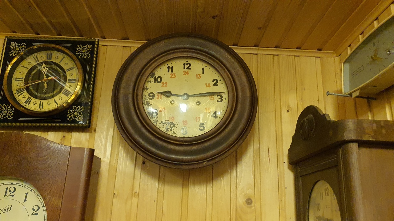

Старые настенные часы
Добрый вечер! Подскажите что за часы? Хочу купить. Продавец говорит что часы немецкие. С ув

Добрый вечер, добро пожаловать на форум.
Что касается шайбы, то там механизм немецкой фирмы HAU с прорезными платинами.
Что бы понять какой механизм во вторых часах нужно фото механизма. Скорее всего что-то массовое и не сильно дорогое и качественное. Если хотите начать коллекционирование, то поищите для начала что-то более интересное и качественное, а от этих часов если купите, то скорее всего не избавитесь, при этом затратив на восстановление кучу времени или денег.
