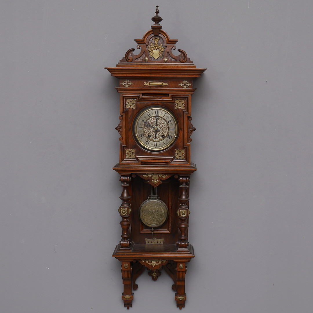

Часы очень похожие на эти http://forum.watch.ru/showpost.php?p...postcount=3679

Все предыдущие имели "петушиный дизайн", у этих - совиная тема на линзе маятника и табличка с датировкой.

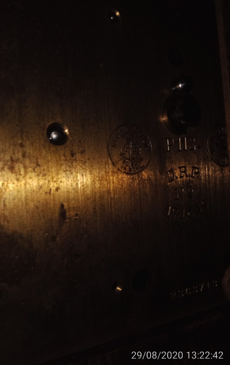

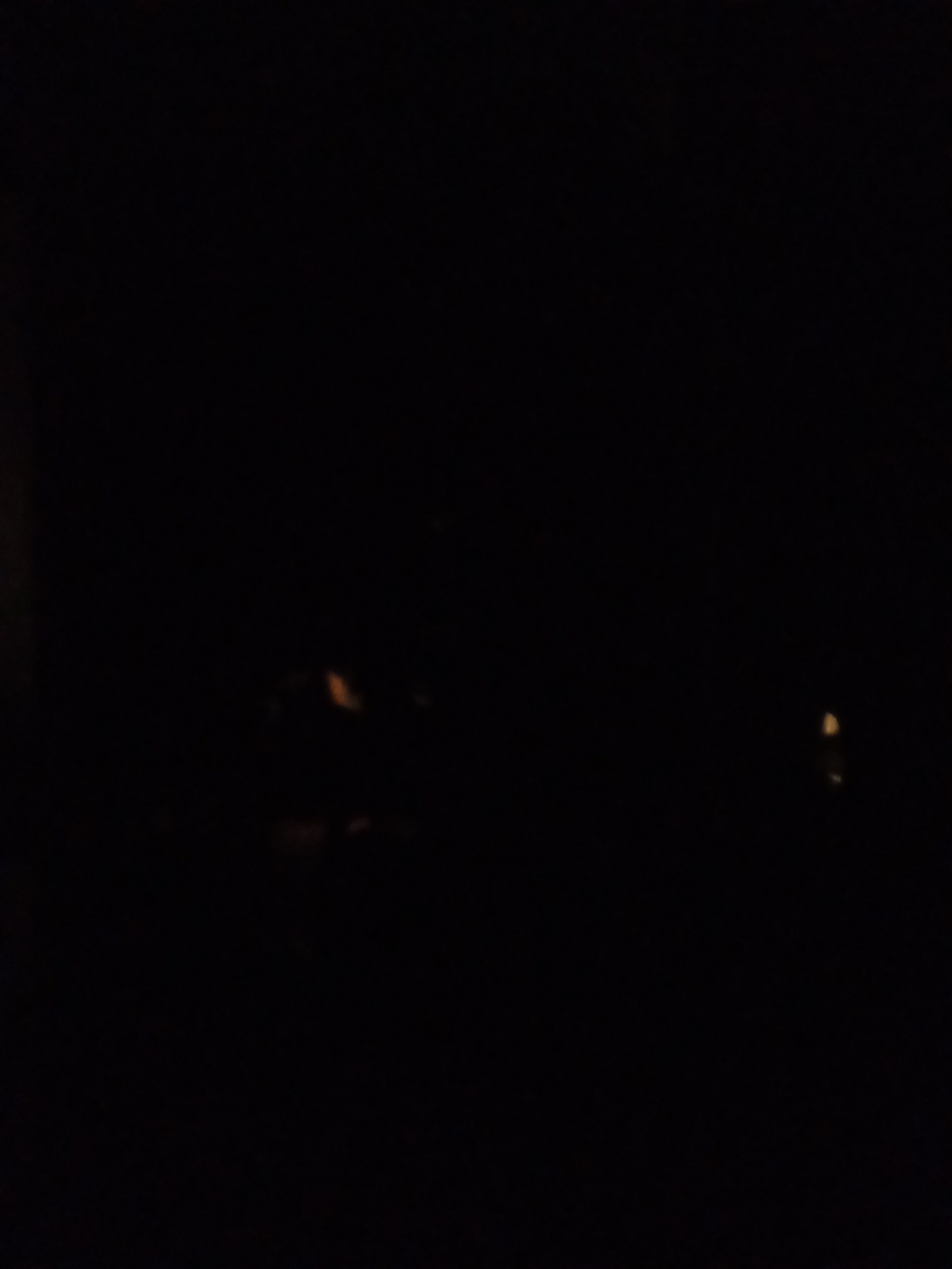

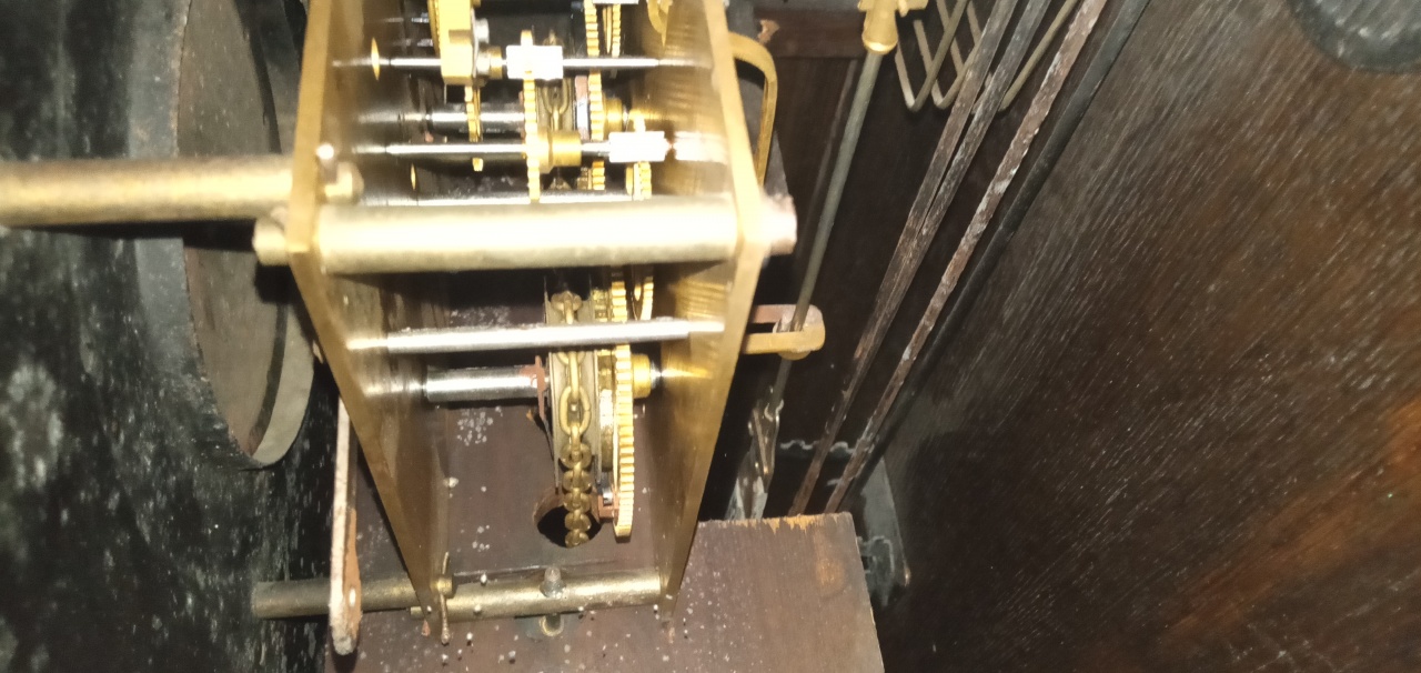

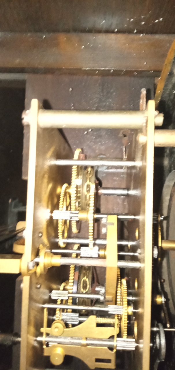

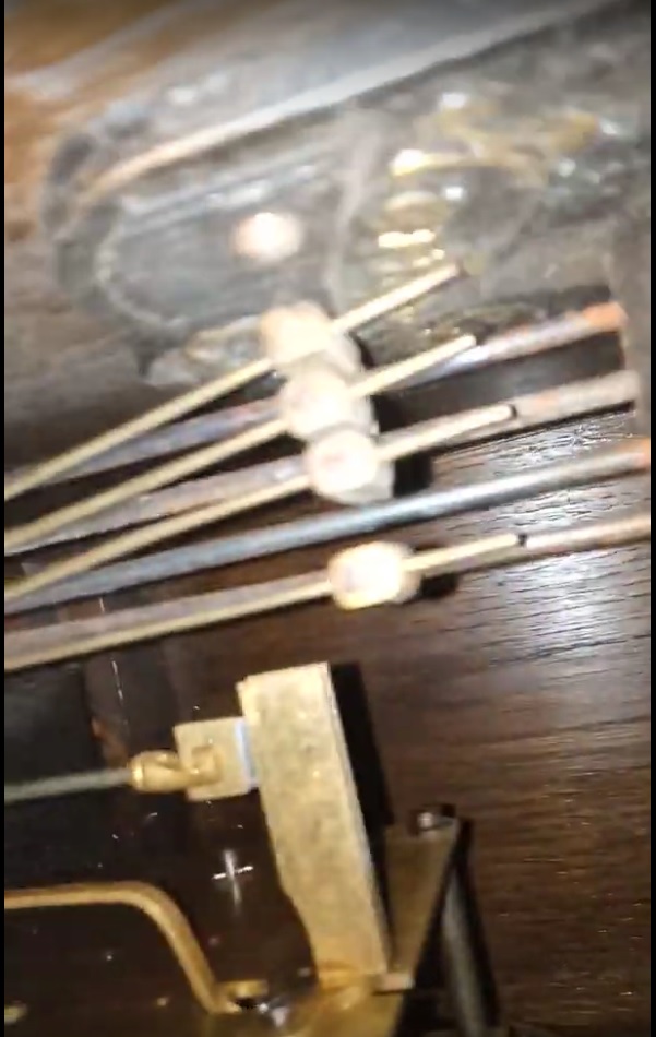

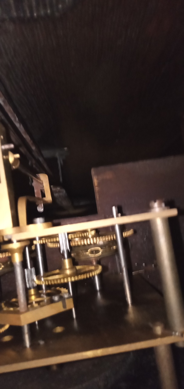

Фото механизма
Сообщение от Сергей Дмитриевич Посмотреть сообщение
Вам ответили по существу.
Данный гонг устанавливался на часы фабрики Густав Беккер, его изображение есть в каталоге 1912 года.
Надпись на нём "Harfen-gong" означает "Гонг-арфа".
По стилю корпуса можно сказать что он сделан ближе к концу 1920-х годов прошлого века.
По дате изготовления самих часов можно будет сказать только после фото механизма.
Вот сделал ряд фото. А также видео со стороны клейма во время хода и боя. http://www.mediafire.com/file/pr83ao...31416.mp4/file
ID:	3034229   Нажмите на изображение для увеличения
ID:	3034230   Нажмите на изображение для увеличения
ID:	3034231   Нажмите на изображение для увеличения
ID:	3034232   Нажмите на изображение для увеличения
ID:	3034233   Нажмите на изображение для увеличения

Могу прокоментировать: гонг не отрегулирован - бьет как попало и не всема молоточками , поэтому и звук такой, а так- обыкновенный напольный Густав Беккер 1920 х годов. А какие уточнения ждете?
Номер увидел мельком , по моему - 2млн300.тыс , а это от1916 до 1922г . Точнее номер назовите., тогда и год назовем точней.

Вот теперь посмотрите как у вас расположены молоточки. По звуку слышно, что работает только один более-менее нормально. И молоточки слишком близко к струнам из за этого и дребезжание. Выровняйте молоточки, что бы каждый из них бил по своей струне и чуть отогните, что бы после удара они не касались струн. Вот послушайте мои, тоже 4 молоточка, мех и гонг такой же. Но я ещё менял кожу на молоточках, если хотите хорошего звучания, рекомендую вам тоже заменить кожу. Бой станет глубже и насыщенней. Как это сделать можно посмотреть по ссылке.
http://forum.watch.ru/showpost.php?p...&postcount=417
https://www.youtube.com/watch?v=ChV_...ature=youtu.be

Если номер меха 2млн 363тыс , то это конец 1919года.

Я вам сразу скажу ,я не заводил их специально , цели не было, просто полез и затронул слегка, вот они и запустились ненадолго кстати. Донастройки требует, допустим. У вас действительно глубокий ,с оттяжкой звук, как в соборе колокол.
на фото и видео если внимательно смотреть видно 2363713.
Состояние вы видели. Снаружи и внутри корпус отличный ,сколов и потерь нет. Цена останется прежне озвученной тут или будет варьироваться в зависимости от донастройки боя?
