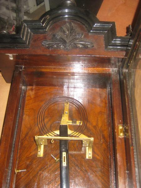

Сообщение от fotospeedway Посмотреть сообщение
Доброго всем утра, дня и вечера (в зависимости от часового пояса).
Прошу помочь в определении очередного зверя, выловленного в мутных водах интернета. Что-то русское, то есть, немецкое, в русской обертке? Чую, что старое, века 19? Вес 6кГ.
Добрый вечер!
Механизм, да и часы, ранние Шварцвальды, примерно 1850-60 гг. Увы, по производителю не так просто, но может оказаться, что клеймо на передней платине механизма.
С уважением,
Олег
Музей "Русские часы"
https://vk.com/russianclocks
Этот пользователь сказал Спасибо! Oled за это сообщение:
fotospeedway (29.04.2020)

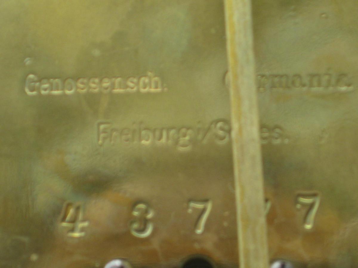

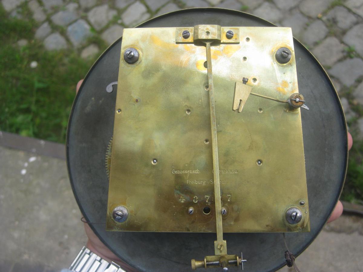

Здравствуйте, товарищи.
Хочу добавить свой вопрос по теме фрайбуржских регуляторов. Что у меня такое, не пойму?
ID:	2941585   Нажмите на изображение для увеличения
ID:	2941586   Нажмите на изображение для увеличения
ID:	2941587   Нажмите на изображение для увеличения
  #5413
Старый 29.04.2020, 22:44
Аватар для TatynaS
TatynaS TatynaS вне форума
Регистрация: 31.05.2015
Сообщений: 4,439
Сказал(а) спасибо: 4,964
Поблагодарили 7,717 раз(а) в 3,247 сообщениях
Добрый вечер!
Это Germania 1885 года.
Fugit irrevocabile tempus
Этот пользователь сказал Спасибо! TatynaS за это сообщение:
Henry73 (29.04.2020)
  #5414
Старый 29.04.2020, 22:55
Henry73 Henry73 вне форума
Регистрация: 25.01.2015
Адрес: Россия Москва
Сообщений: 40
Сказал(а) спасибо: 19
Поблагодарили 28 раз(а) в 15 сообщениях
Большое спасибо, Татьяна.
А то я все не мог понять, хоть бы какая-нибудь опознавательная дырочка сзади...

Сообщение от Henry73 Посмотреть сообщение
По какой-то причине у Germania подписные механизмы были в начале производства и в конце, а большая часть выпускалась без подписи.
Для сравнения:
ID:	2941649 Нажмите на изображение для увеличения
ID:	2941650 Нажмите на изображение для увеличения
ID:	2941651 Нажмите на изображение для увеличения

Спасибо.
И дырочку отличительную я определил - между ограничителями. Показательный признак

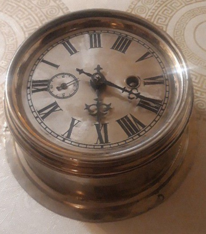

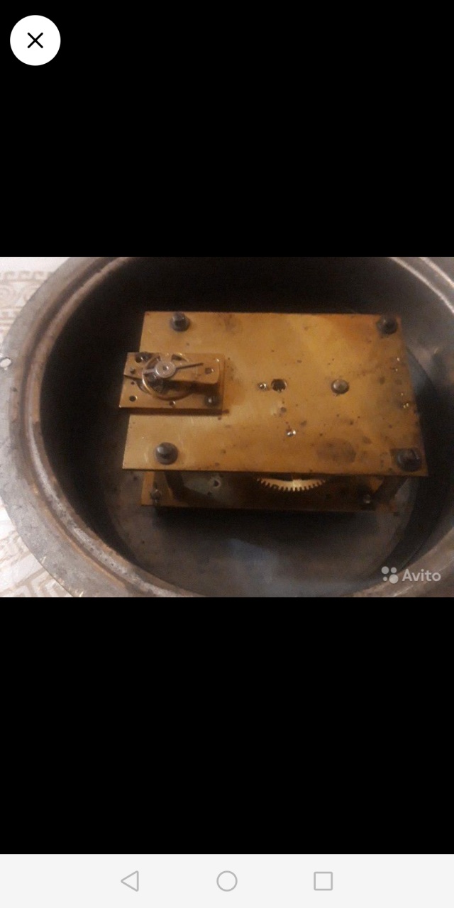

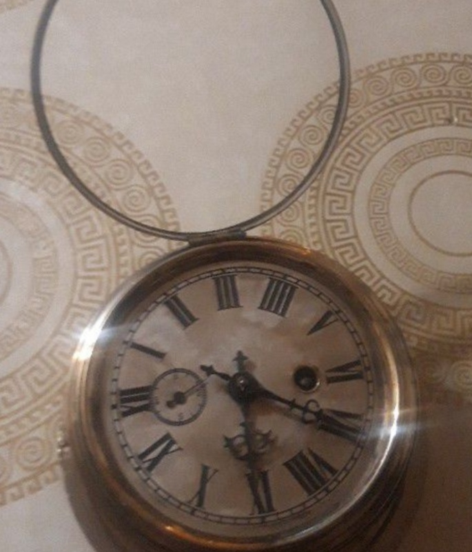

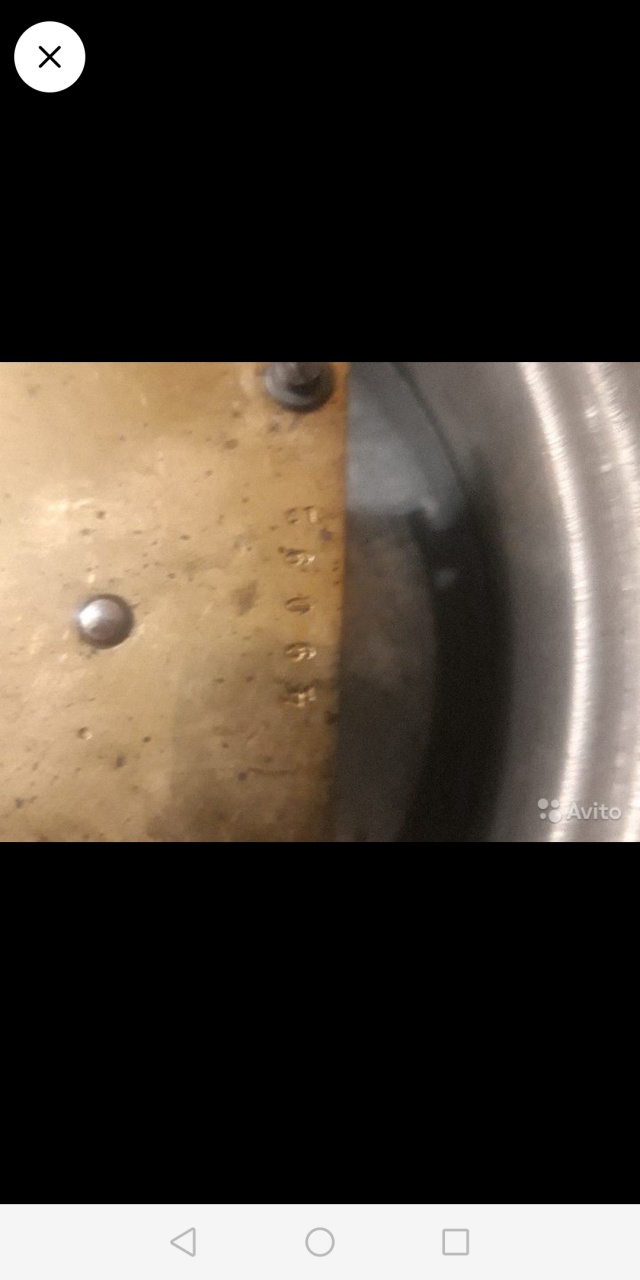

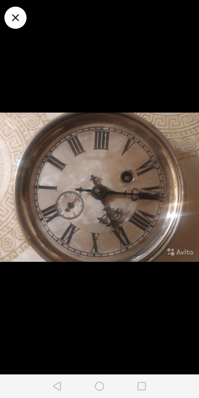

Что за часы?
Уважаемые знатоки, буду рад любой информации о происхождении этих часов. Вроде, корабельные, но отсутствует задняя стенка корпуса (даже не предполагалась).. Небольшие. Диаметр в основании 18см, дверцы - 13,5см. Вес 970гр. Никаких клейм нет. Есть только номер на платинах и внутри барабана. Приставной ход цилиндровый (сломан). Фото взяты с Авито.
ID:	2945476   Нажмите на изображение для увеличения
ID:	2945477   Нажмите на изображение для увеличения
ID:	2945478   Нажмите на изображение для увеличения
ID:	2945479   Нажмите на изображение для увеличения

Стекла нет, но можно поставить только выпуклое, т. к стрелки размещены высоко.
  #5419
Старый 05.05.2020, 11:32
Letta Letta вне форума
Регистрация: 13.02.2020
Адрес: Украина
Сообщений: 270
Сказал(а) спасибо: 609
Поблагодарили 397 раз(а) в 118 сообщениях
Родные ли стрелки? Такие ажурные стрелки не характерны для корабельных часов. Подобные на настенных маятниковых.
Этот пользователь сказал Спасибо! Letta за это сообщение:
N17915092n (05.05.2020)
  #5420
Старый 05.05.2020, 11:33
Аватар для Сергей Дмитриевич
Регистрация: 21.04.2010
Адрес: Беларусь г. Барановичи
Сообщений: 8,632
Сказал(а) спасибо: 632
Поблагодарили 5,458 раз(а) в 3,913 сообщениях
Вероятно лабораторные.
В смысле для установки в лаборатории.
Этот пользователь сказал Спасибо! Сергей Дмитриевич за это сообщение:
