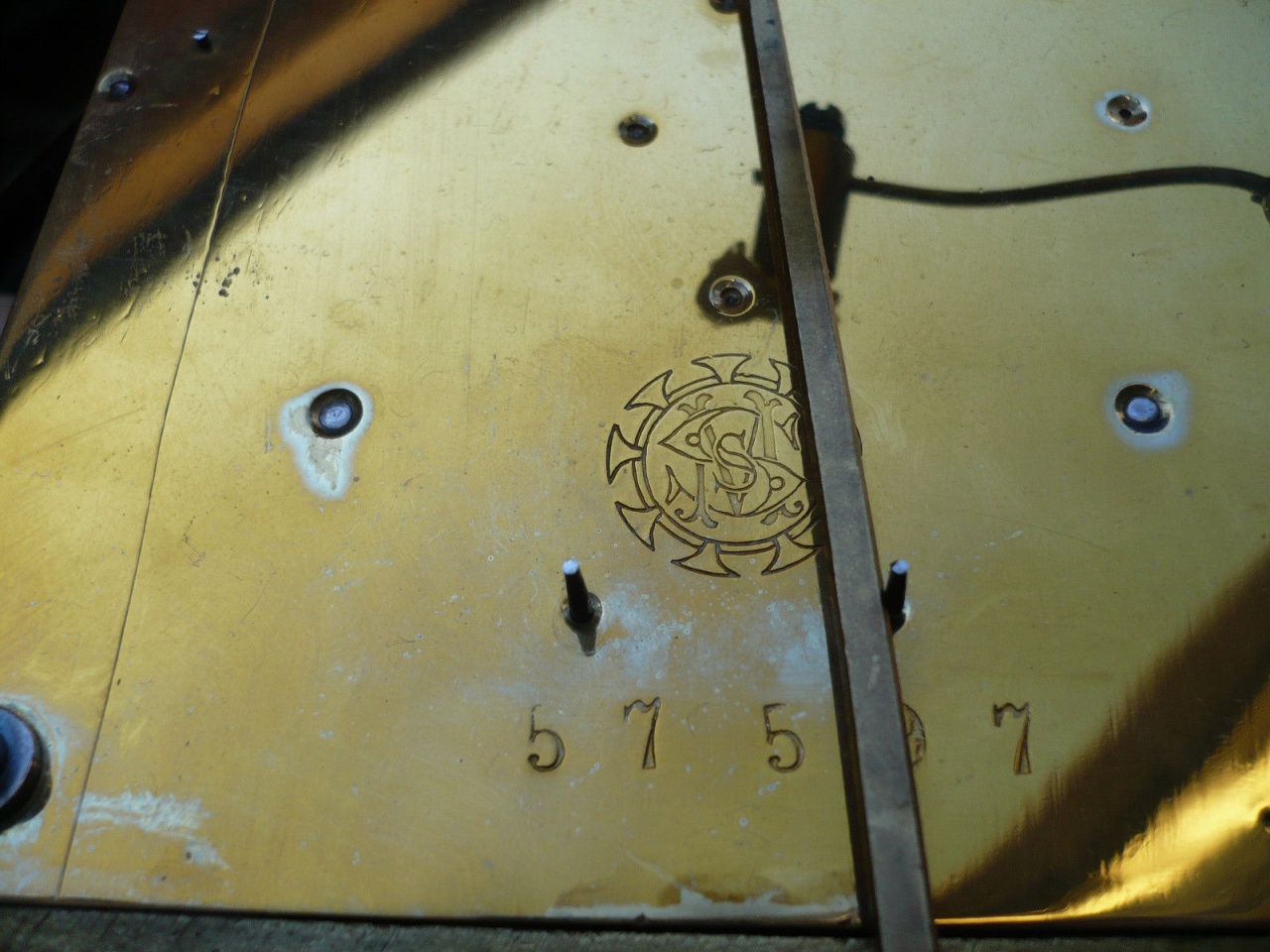

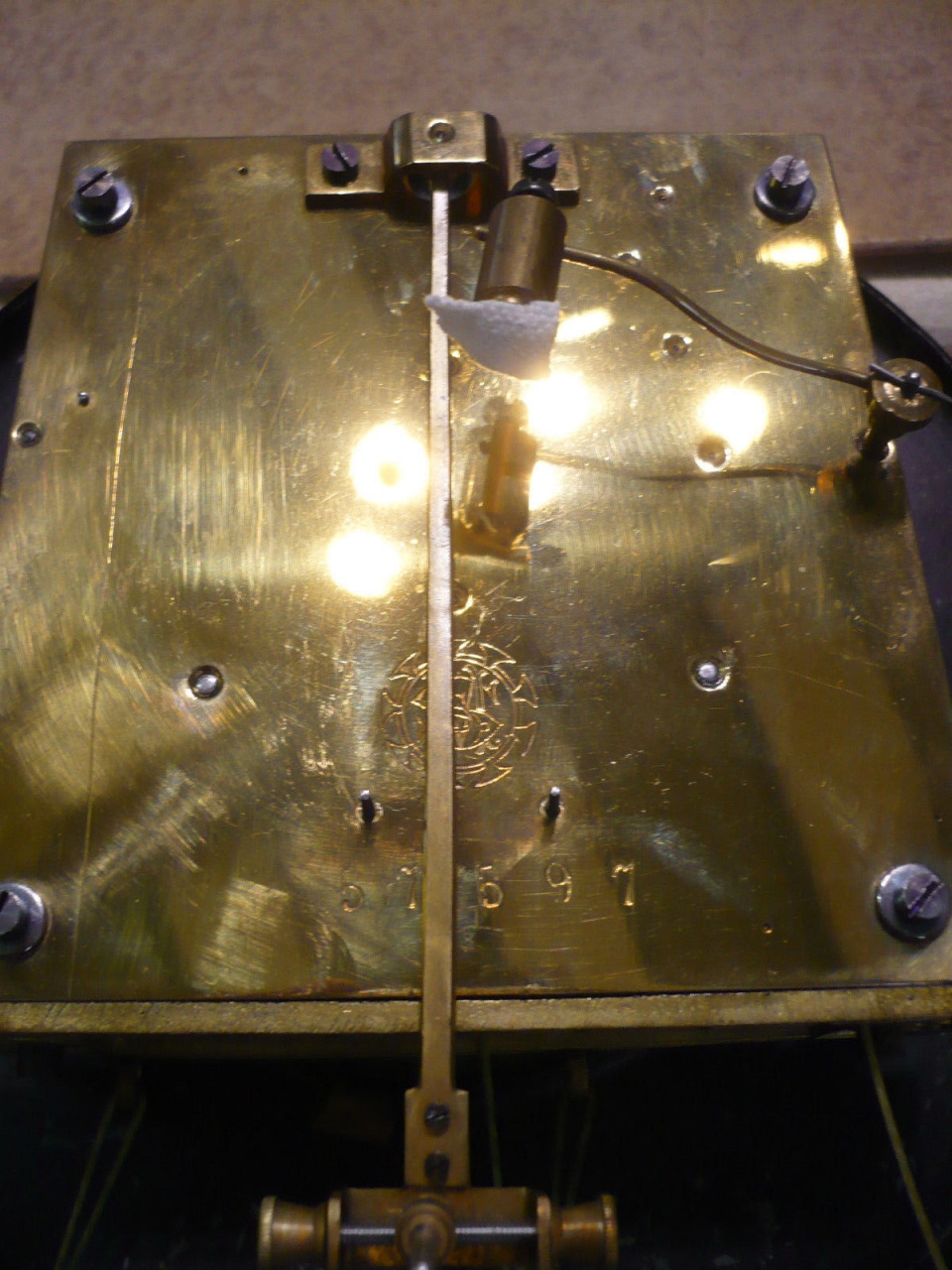

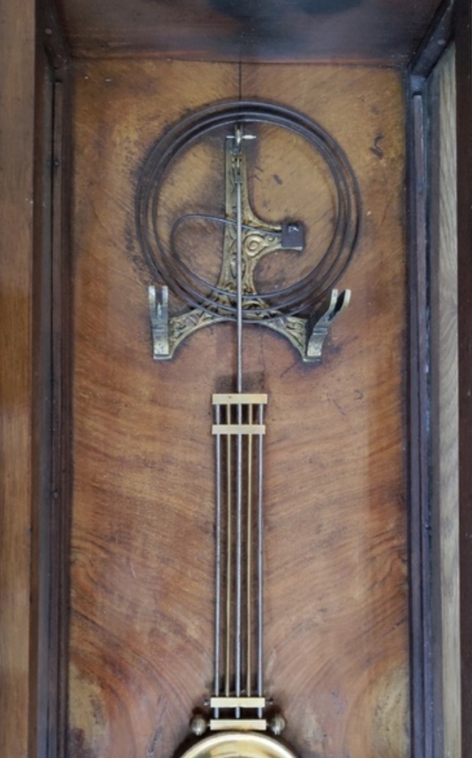

Сообщение от dr333 Посмотреть сообщение
Здравствуйте, хочу поделиться находкой. Не могу определиться кому из Фрайбуржских фирм можно отнести данный экземпляр...
Добрый день!
Фрайбуржцы ни при чём, это Muller-Schlenker до 1895 года.
ID:	2924669 Нажмите на изображение для увеличения
Быстро опознать эту фирму получается благодаря простым "уликам":
- острые ограничители на задней платине,
- кронштейн механизма с отверстием с правой стороны, которое я называю "капелькой"
- ещё несколько мелочей, которые подтверждают авторство MS (анкерный мост, костыль маятника, технологические отверстия и т.п.).
С уважением, Татьяна

Большое спасибо. За быстрый и чёткий ответ
У них и стрелки одинаковой формы

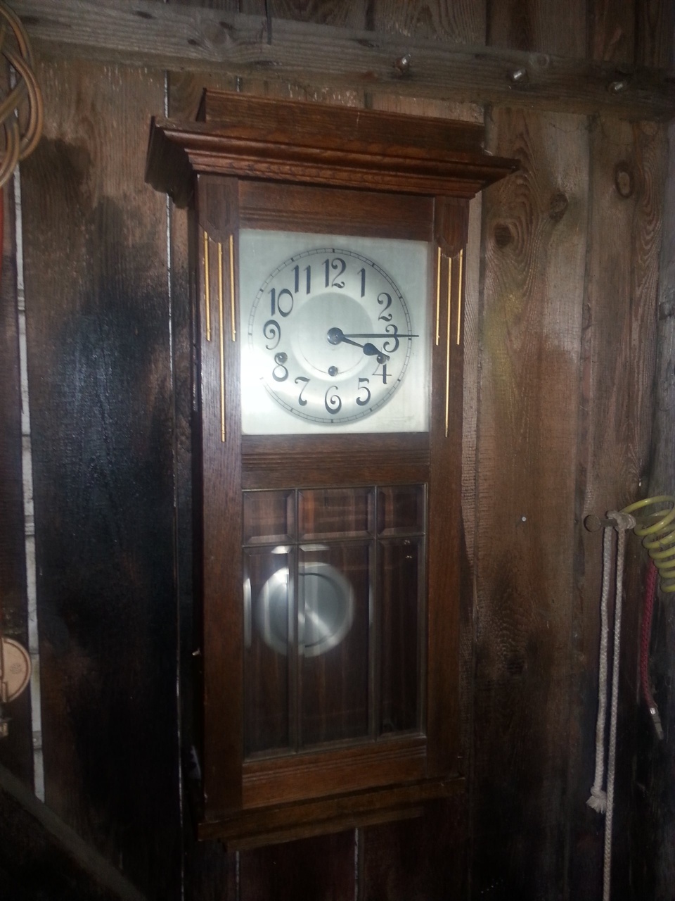

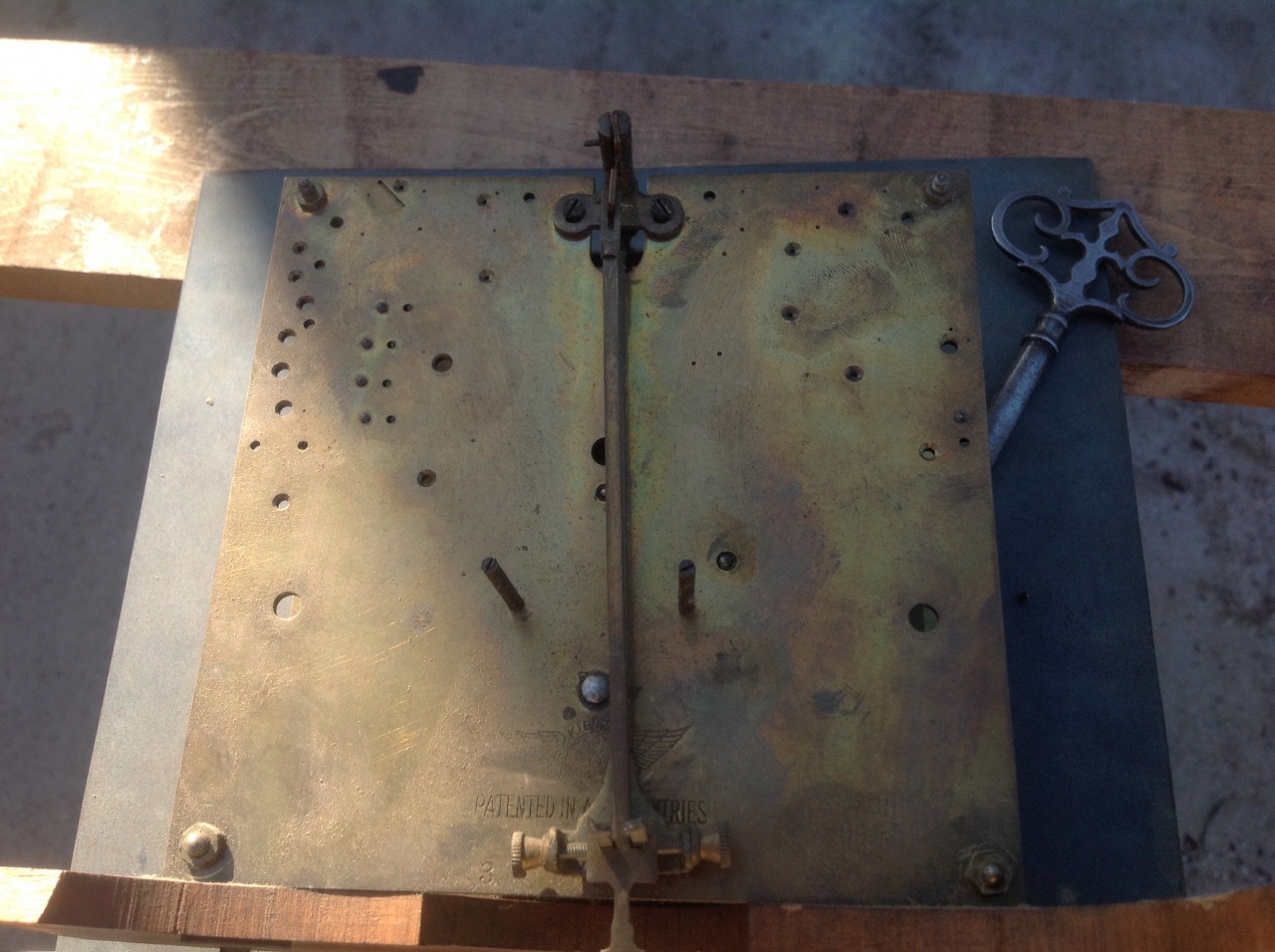

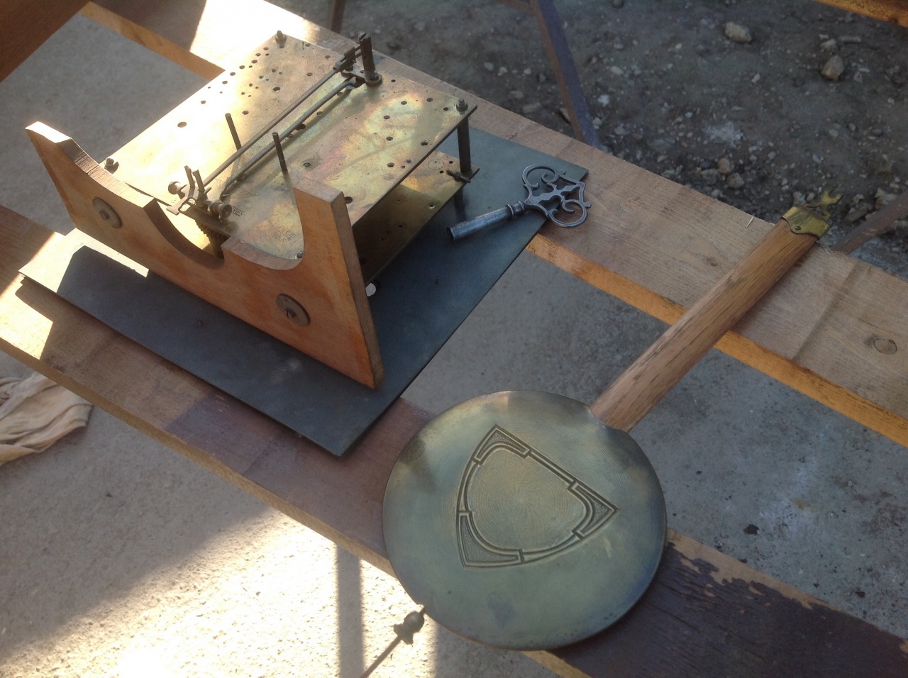

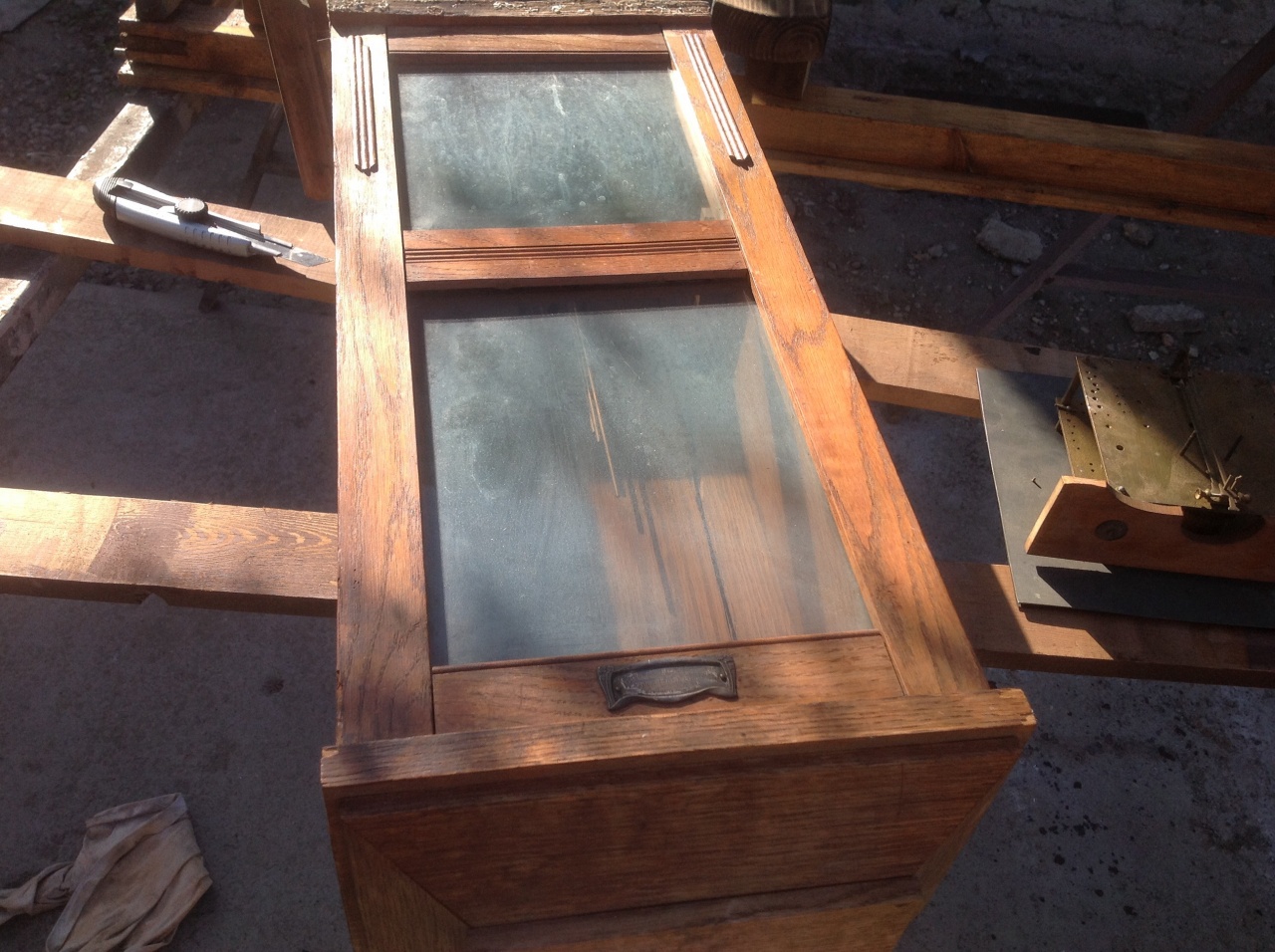

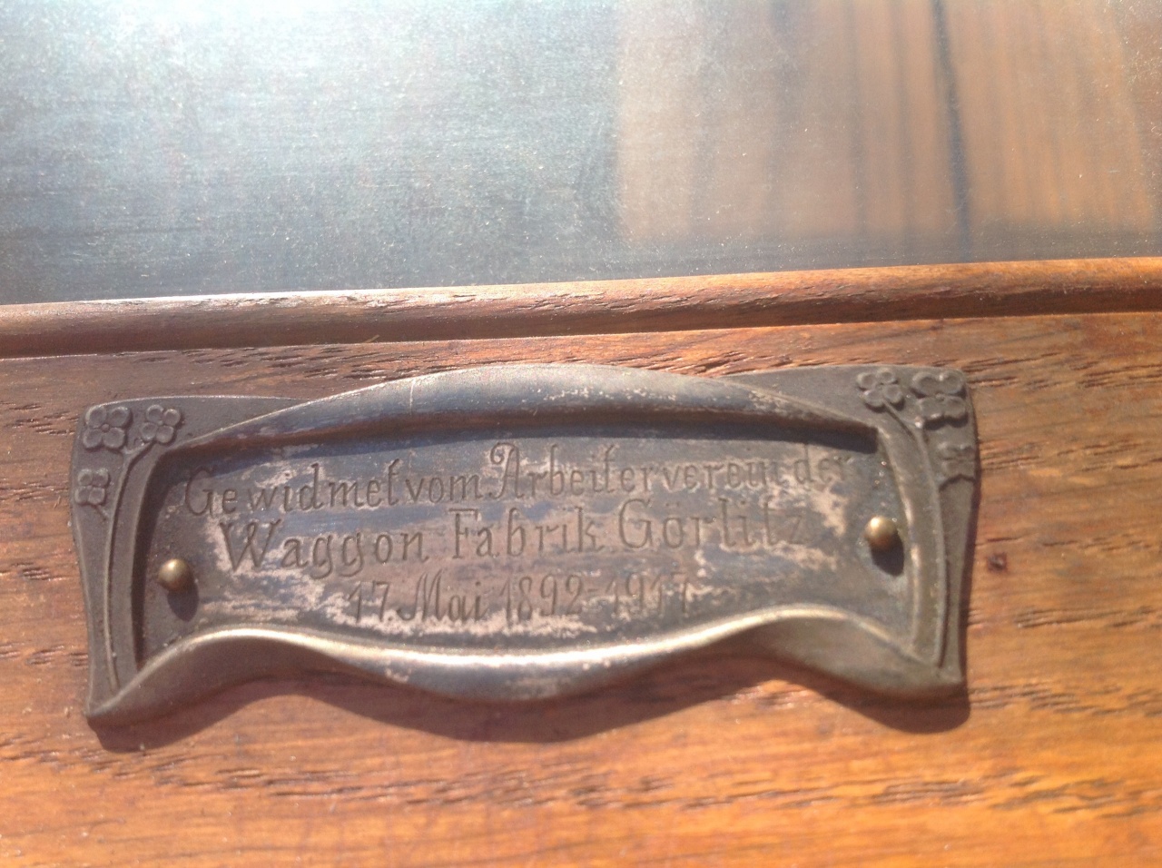

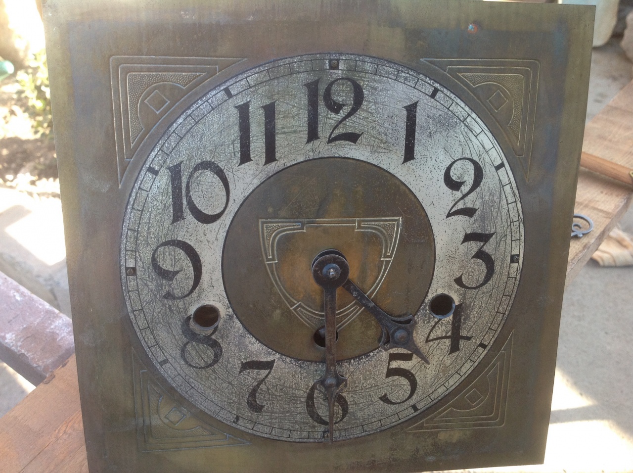

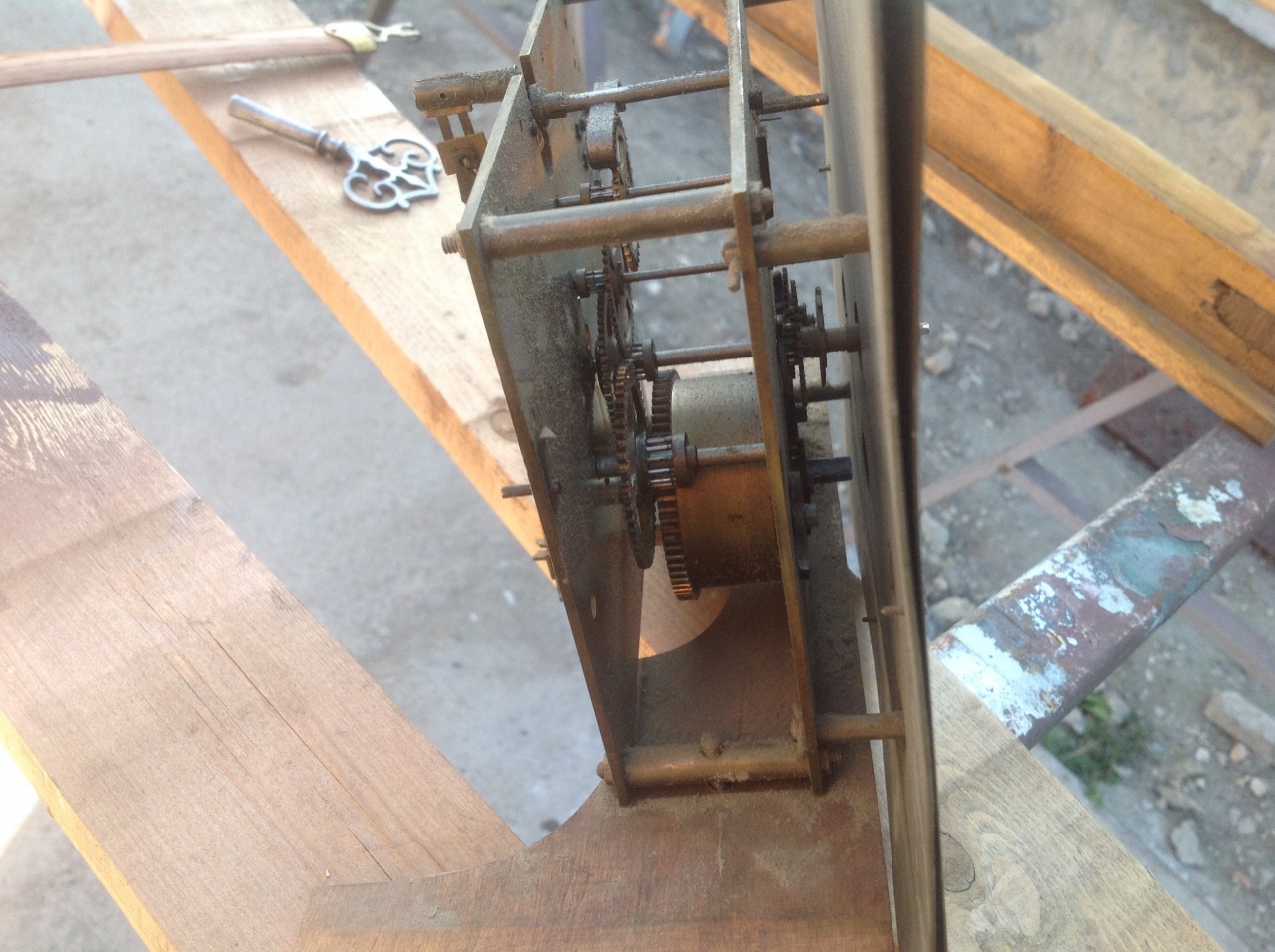

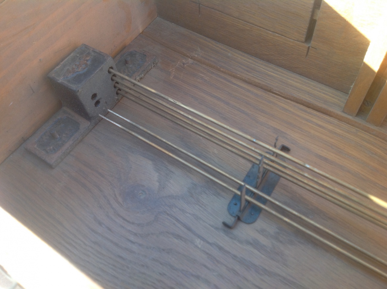

Приветствую!.. Буду рада информации по этим часам?
На механизме клеймо Кензле( вернее то что осталось от механизма). Интересен их внешний вид в оригинале с короной и как они называются? Можно ли найти такой механизм? Состояние циферблата? С деревом справлюсь)))
Всем спасибо!

Сообщение от allas77 Посмотреть сообщение
Всем спасибо!
Добрый день!
Корпус:
ID:	2925422 Нажмите на изображение для увеличения
Механизм:
ID:	2925424 Нажмите на изображение для увеличения
Циферблат читаемый.
Большая просьба - напишите, пож-та, серийный номер; в сочетании с дарственной табличкой ценная информация для датировки Kienzle.
Fugit irrevocabile tempus
С уважением, Татьяна[/quote]
Номер механизма 35931
А в сочетании с дарственной табличкой это как?
[/quote]Номер механизма 35931
А в сочетании с дарственной табличкой это как?[/quote]
По номеру мех-ма можно определить год выпуска механизма (часов) и сопоставить с датами на дарственной табличке.

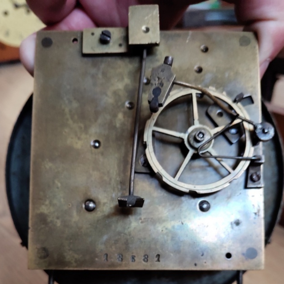

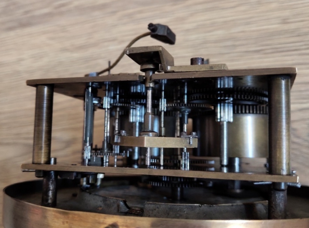

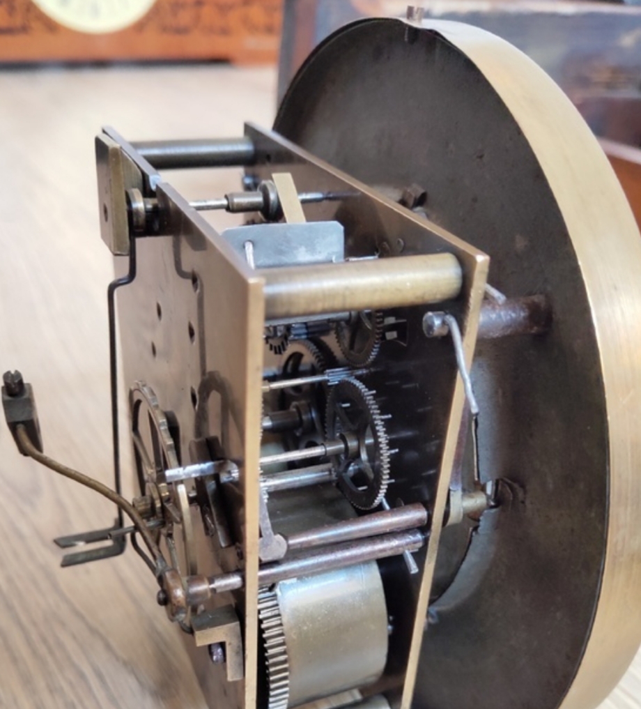

Здраствуйте, помогите опознать!
С уважением

Сообщение от Rolf1 Посмотреть сообщение
С уважением
Добрый день!
Это Carl Werner Uhrenfabrik, видите три цапфы в ряд по диагонали в ходовой части механизма ("пояс Ориона...") - это их отличительный признак. Ну и шрифт серийного номера, анкер паллетами назад и пр. 1880-е годы.
С уважением,
Олег
Музей "Русские часы"
https://vk.com/russianclocks

Благодарность Вам, Олег!

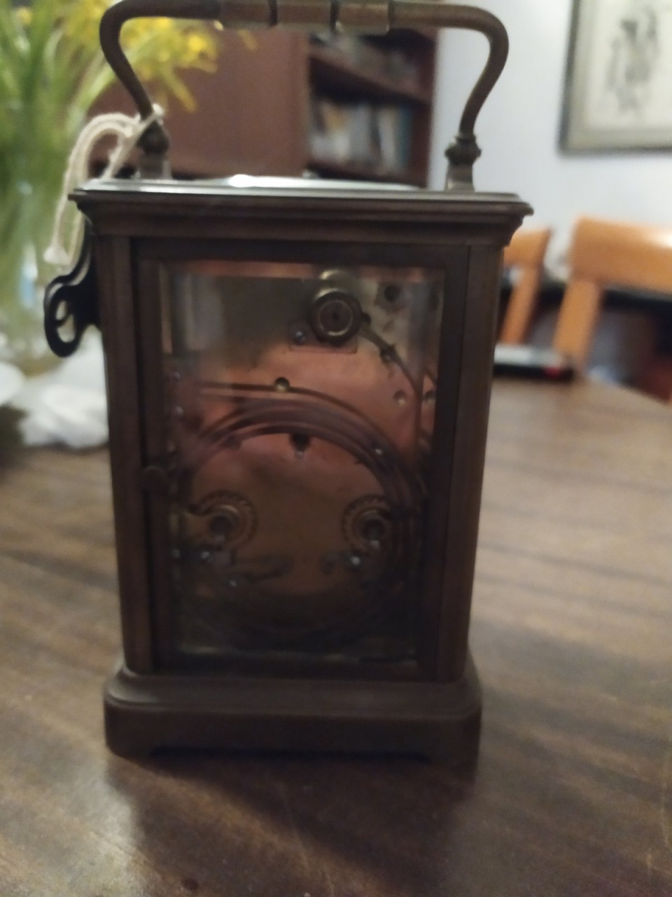

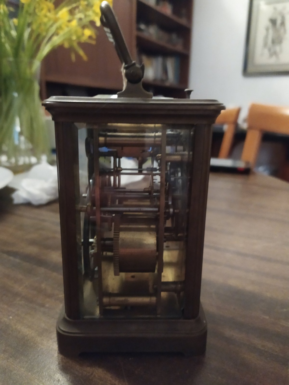

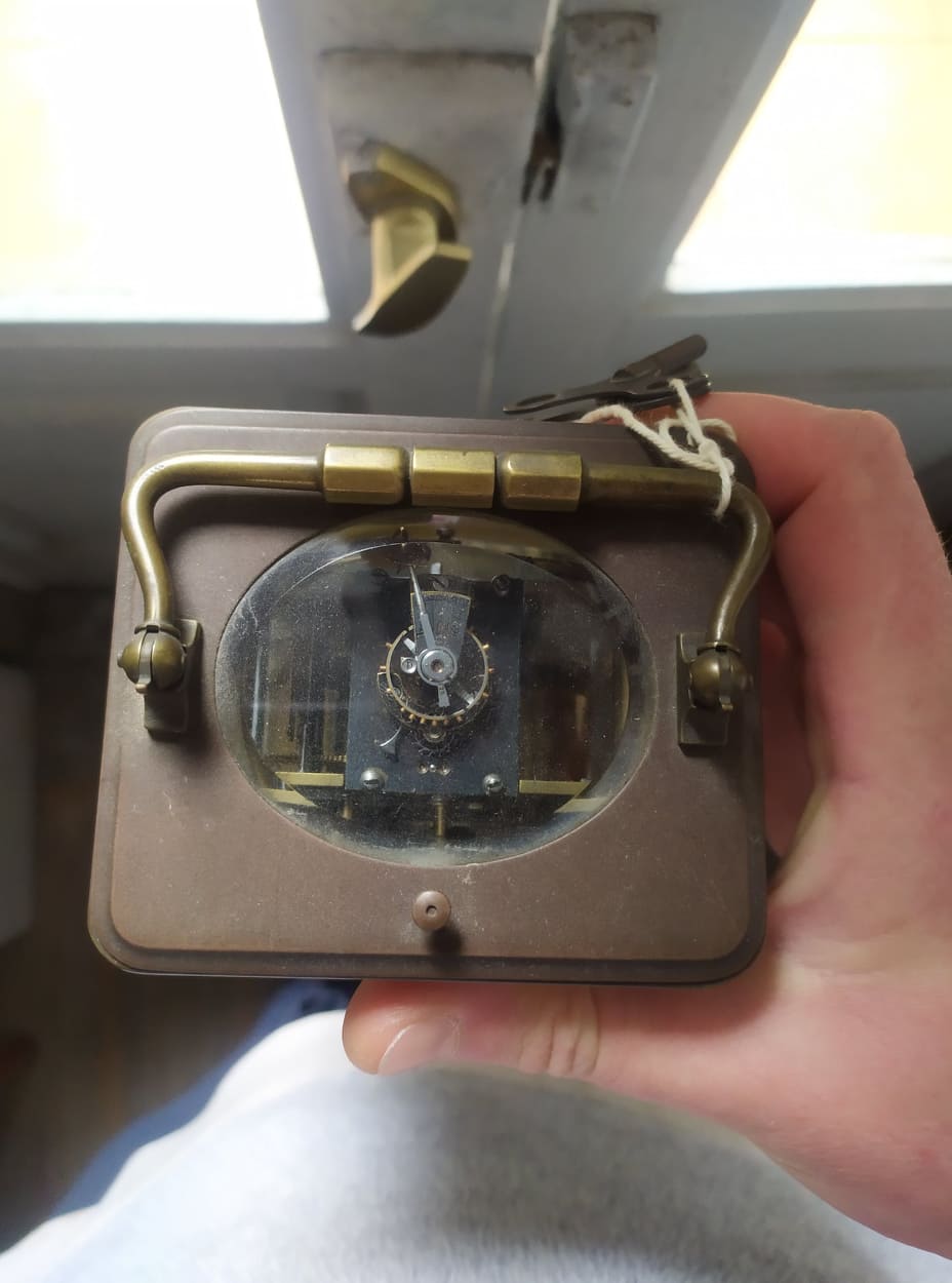

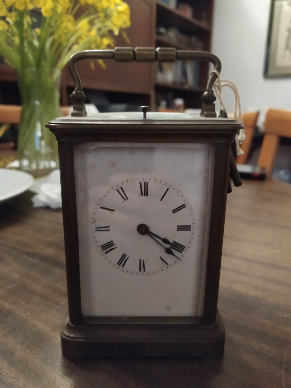

Неизвестные каретные часы на определение
Нашел часы, нет марки и каких то обозначений. Но они красивые и увесистые. Может кто видел такие и знает их стоимость?
ID:	2925997   Нажмите на изображение для увеличения
ID:	2925998   Нажмите на изображение для увеличения
ID:	2925999   Нажмите на изображение для увеличения
ID:	2926000   Нажмите на изображение для увеличения
carl werner, артдеко, германия, деревянный корпус, каминные часы, корпус часов, напольные часы, настенные, настольные, старые часы, ходики
