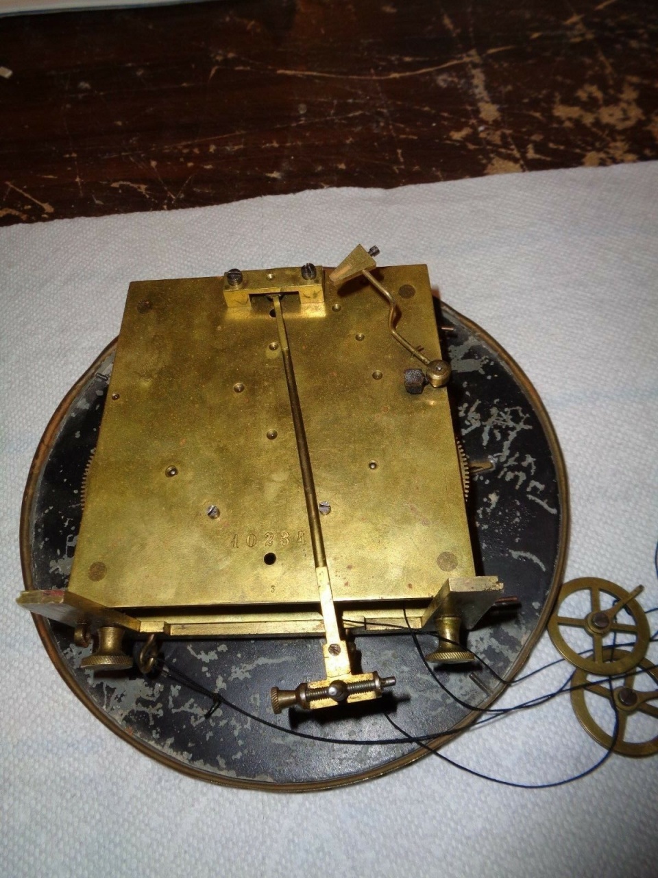

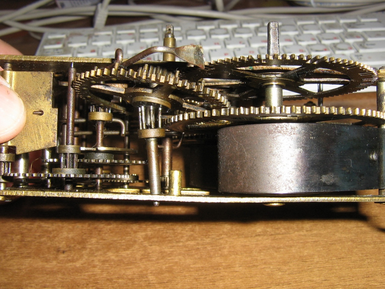

Добрый день, коллеги.
Помогите определить производителя данного механизма.
Присутствует номер на подциферблатнике совпадающий с номером на платине. Паллеты анкерной вилки развернуты в сторону циферблата.
С уважением, Влад.
Влад, добрый день!
Это ранний Endler, его легко опознать по цифре "2", у меня она проходит под названием "смешная двоечка" и по ветровичку с бортиками.
А номер на подциферблатнике не совпадает с номером на механизме.
С уважением, Татьяна

Сообщение от TatynaS Посмотреть сообщение
Влад, добрый день!
Вложение 2881403
Да, Татьяна, присмотрелся к номеру действительно не совпадает. Спасибо.
А какой период производства может быть?

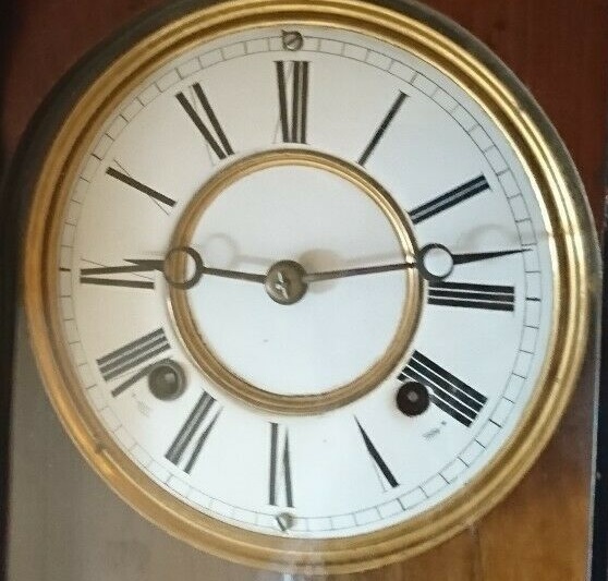

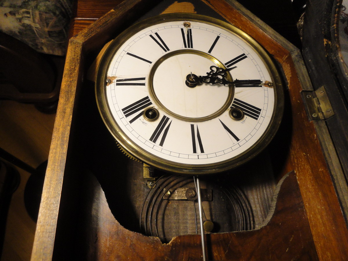

Добрый день. вопрос к знатокам, к какой марке и времени можно отнести часы по фото циферблата

Сообщение от Timesmoney Посмотреть сообщение
Вложение 2882794
Судя по ширине расположения заводных валов - механизм с открытыми пружинами т.е. без барабанов, а это обозначает более дешёвый вариант механизма с прорезными платинами и цевочными трибами. И недельный завод.
Скорее всего американец. Как вариант.

Угадайка))) Часы явно антикварные, не китаец. Такие делали в штатах, но гораздо чаще попадаются немцы (Junghans) в американском стиле, такие специально делались для рынков Британии и их колоний.

Я не был бы так категоричен, что дешевые, что с прорезными платинами, что пружины без барабанов и что Юнганс. Может быть , что угодно (из своей практики и опыта так думаю) и на сплошных платинах может стоять мех, и с барабанами пружины, и совсем не дешевое. По фото мы ведь не знаем, какой имеет размер цифер( может он 120мм или 100мм), а не 180мм как кажется. Единственное , что можно сказать, что часы старые-антикварные не современные.

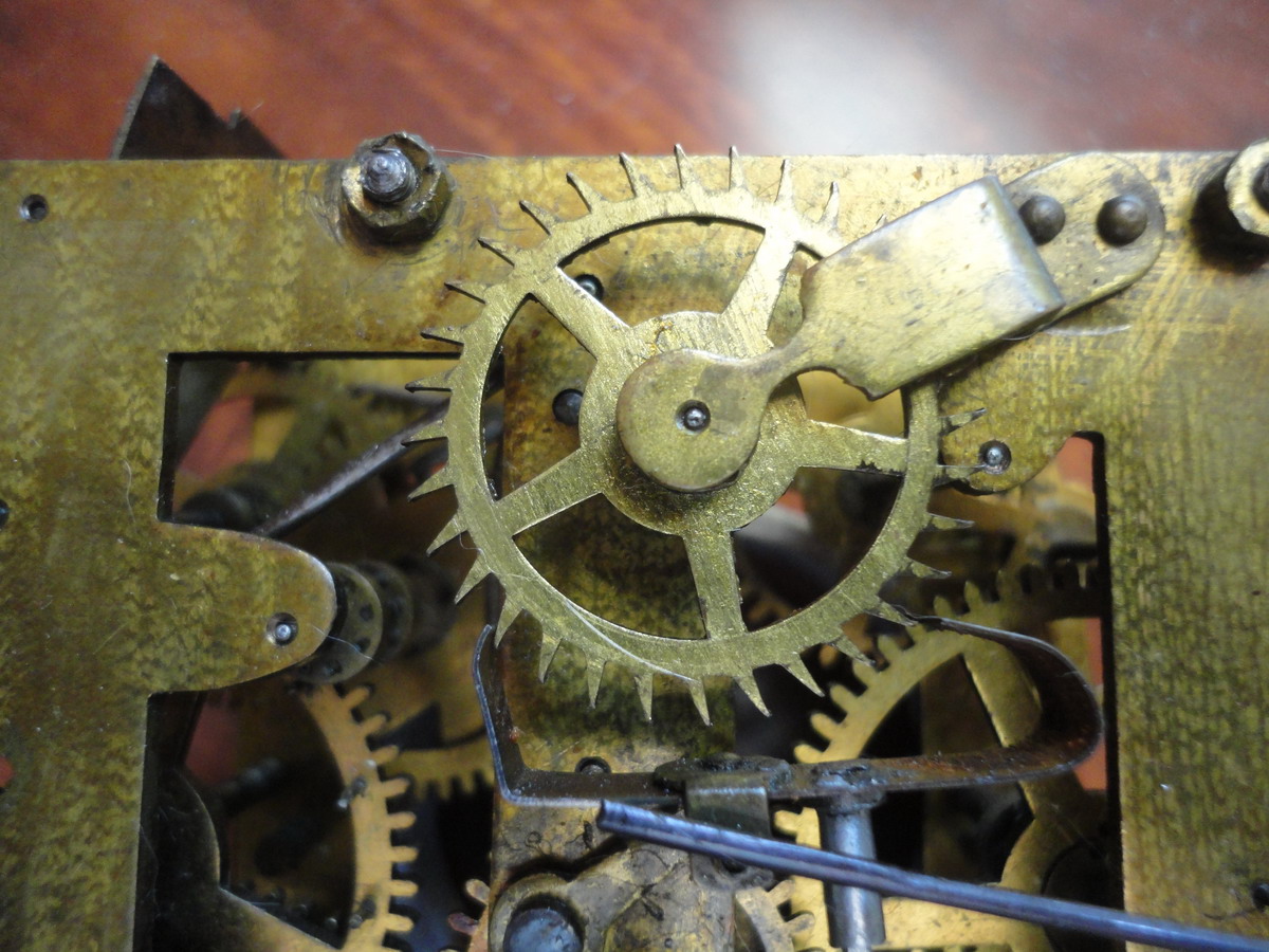

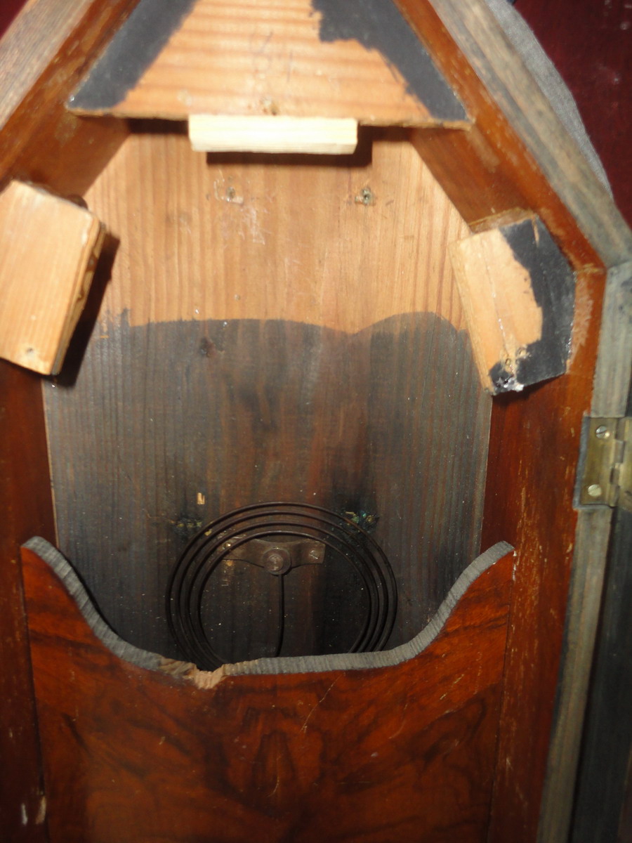

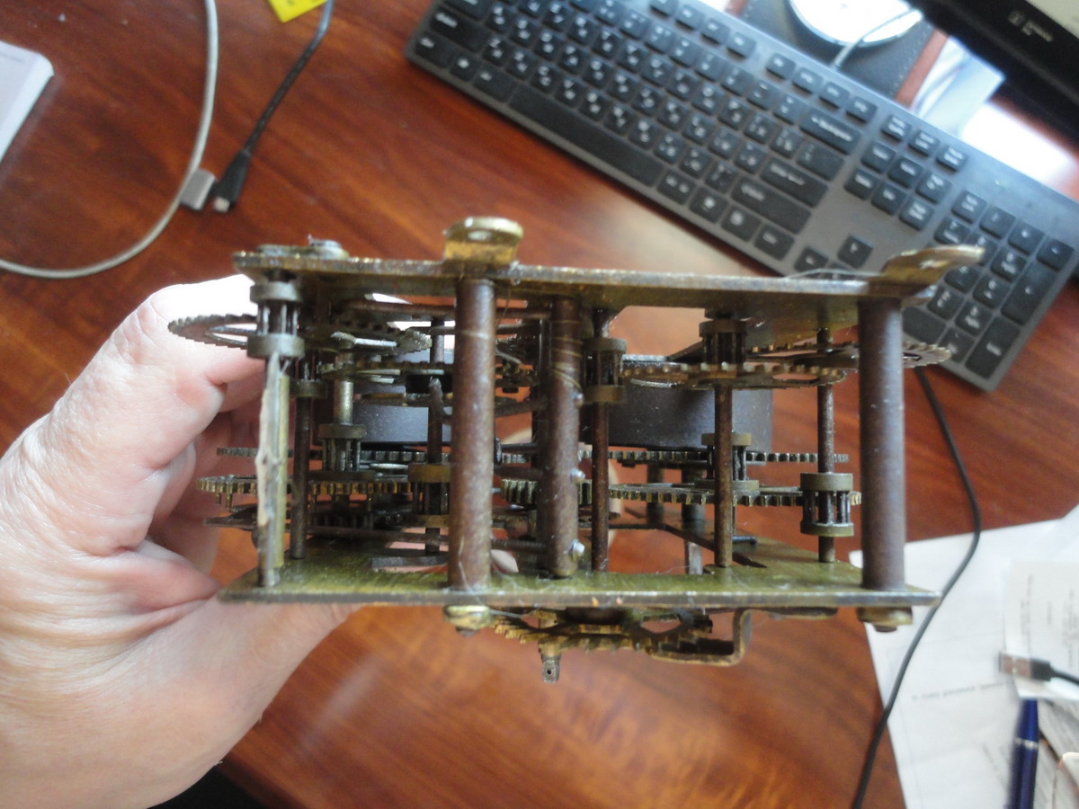

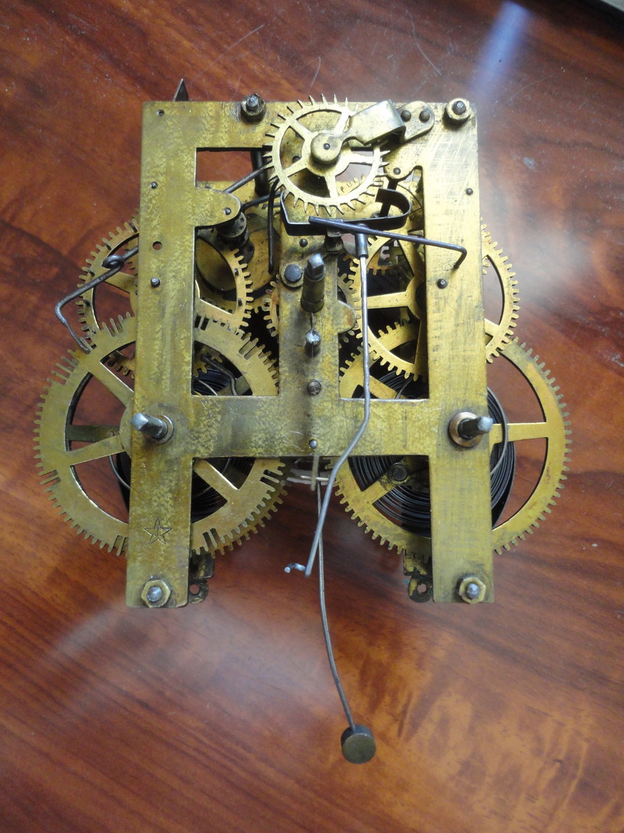

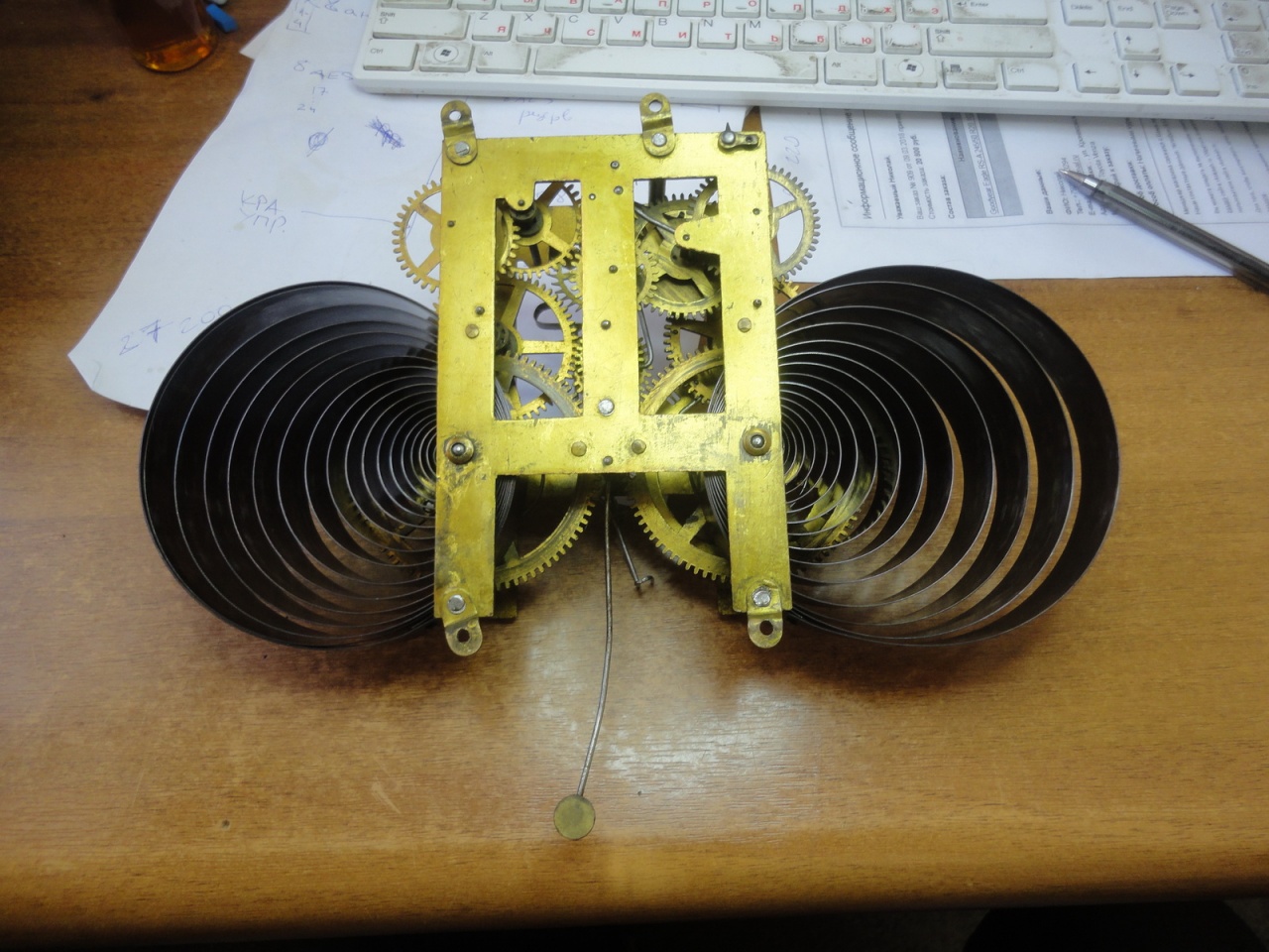

Добрый вечер! Не претендую на звание знатока, но вот метод крепления циферблата шурупами напомнил мне о моих часах Юнгханс, на которые я польстился из-за интересного (как мне тогда казалось) корпуса. Фоты дают полное представление об этом артефакте. Да, стрелки другие. И шурупы по-другому расположены. Механизм отвратительного качества. Но это только моё мнение. Другие могут найти его вполне заслуживающим внимания.

Николай (Feather)

Сообщение от Krysin Посмотреть сообщение
Да не, тут одного взгляда, на самом деле, достаточно. Обратите внимание на барабаны, которые заводятся в разные стороны. Такое было только у одного типа механизма...

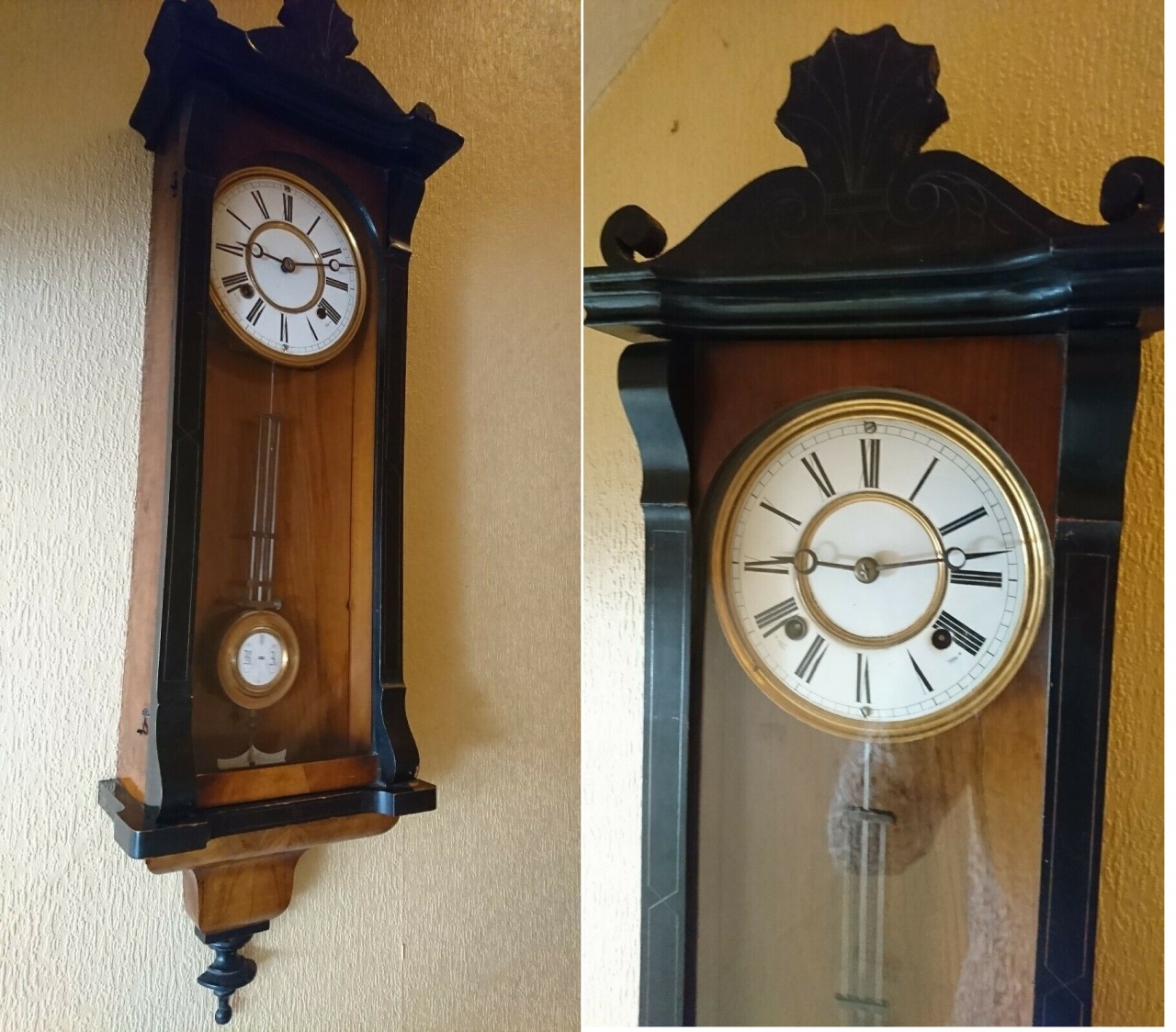

Спасибо всем, к сожалению фото механизма нет, смутили шляпки от винтов скорее похоже на удешевление сборки.
Сообщение от Oled Посмотреть сообщение
Какого?
Добавлю фото, других от леди не получить
