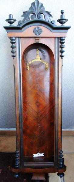

Спасибо за лестные отзывы.
По словам прежних хозяев эти часы были вывезены из Германии.
Механизм был отреставрирован уважаемым форумчанином Mraug, корпус был в плачевном состоянии и отреставрирован мастером по рекомендации уважаемого Mraug.
Точёнка снизу вижу что не родная,видимо мастер поставил то,что посчитал подходящим.
Хвостовик минутной стрелки думаю что был обломан до меня для лучшей читаемости.
Уточните,нужно измерить за какое время секундная стрелка проходит 45 секунд?
Люверсы где можно заказать?
Спасибо всем, уделившим внимание,с уважением, Валерий.
Сообщение от Сергей Дмитриевич Посмотреть сообщение
Хорошая Concordia примерно середины 1880-х годов.
Мне тоже нравятся такие корпуса.
На этом не хватает украшения сверху и нижняя "точёнка" самоделка.
Сергей Дмитриевич, уточните пожалуйста,какое украшение должно быть сверху?

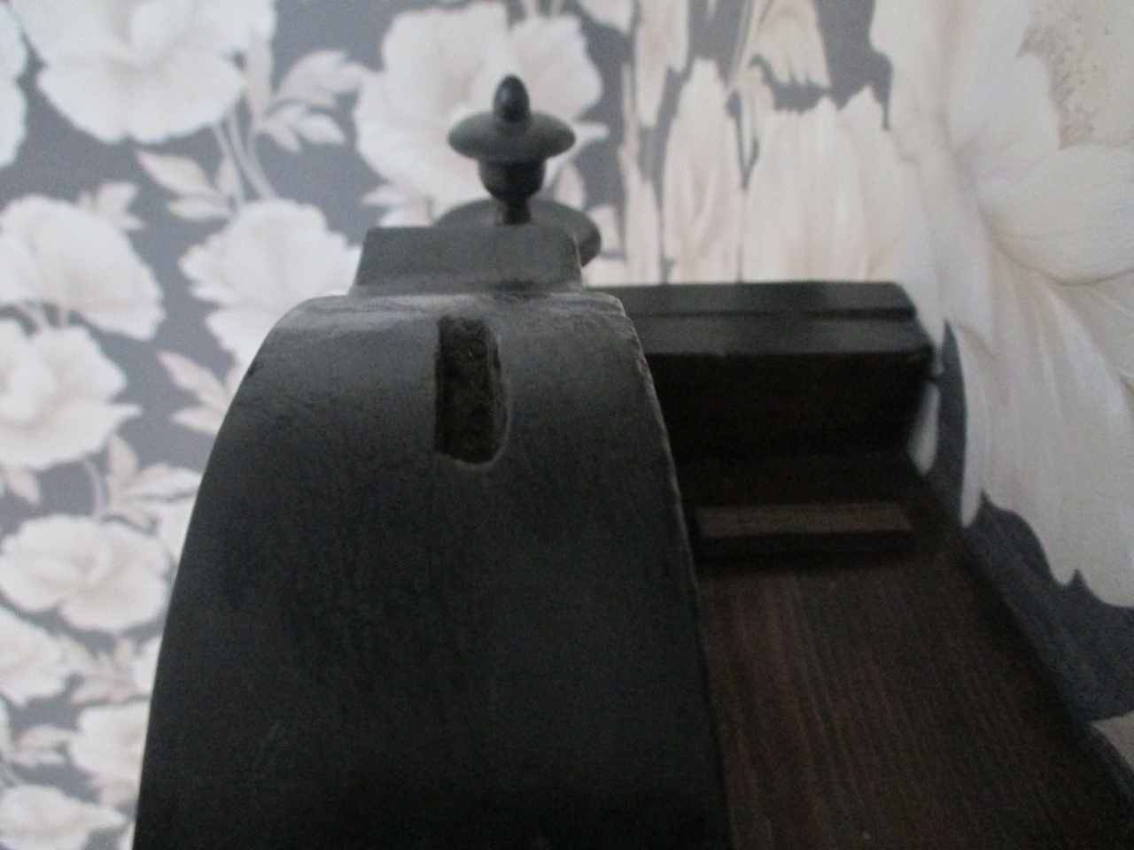

Сообщение от welder Посмотреть сообщение
Да, прямо посередине.
Если верх оригинальный, там должен остаться след от крепления.
  #513
Старый 02.06.2016, 11:49
welder welder вне форума
Регистрация: 09.07.2009
Адрес: Россия Арзамас
Сообщений: 152
Сказал(а) спасибо: 294
Поблагодарили 198 раз(а) в 58 сообщениях
Действительно,сверху есть пропил.

Значит там была не точёнка а резное украшение.
  #515
Подобрать его возможно?
  #516
Старый 02.06.2016, 16:13
Аватар для Сергей Дмитриевич
Регистрация: 21.04.2010
Адрес: Беларусь г. Барановичи
Сообщений: 8,632
Сказал(а) спасибо: 632
Поблагодарили 5,458 раз(а) в 3,913 сообщениях
Сложно.
Нужно делать по радиусу изгиба верхней части.
Они обычно у каждого производителя разные.
Поэтому придётся делать по месту.
Элемент не сложный, нужен только хороший резчик по дереву и образец для примера.

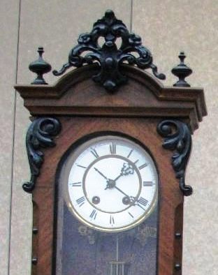

Если не затруднит,киньте ссылку на подобный.
Именно такой я не нашёл.
Вот подобные.
Думаю принцип понятен и можно что-то подобрать и на Ваш корпус.
