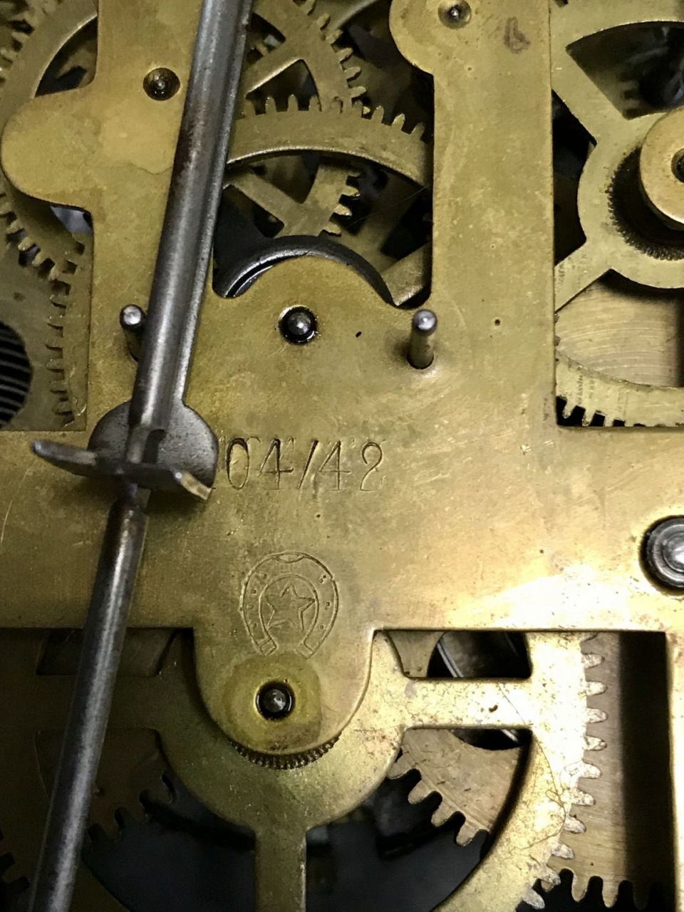

Здравствуйте всем! Вот напрашивается такая безымянная Le Roi-ка. На ходу, почти. Что скажет почтенное сообщество?
Может форма платы и стрелки с читаемой буквой"S"что подскажут? Клейма не обнаружено.
Да, и за сколько это разумно приобретать для личного пользования.
На механизме стоит обозначение кол-ва движений / длины маятника 104/42
В таком порядке эти характеристики записывала только фирма Carl Werner.

Вот подписной механизм:

Может 7000 +-.
Они практически комплектны, это "плюс"; но сразу можно придраться к линзе маятника, она много желтее циферблата, верхняя часть навершия подозрительная и качество покрытия плохое.

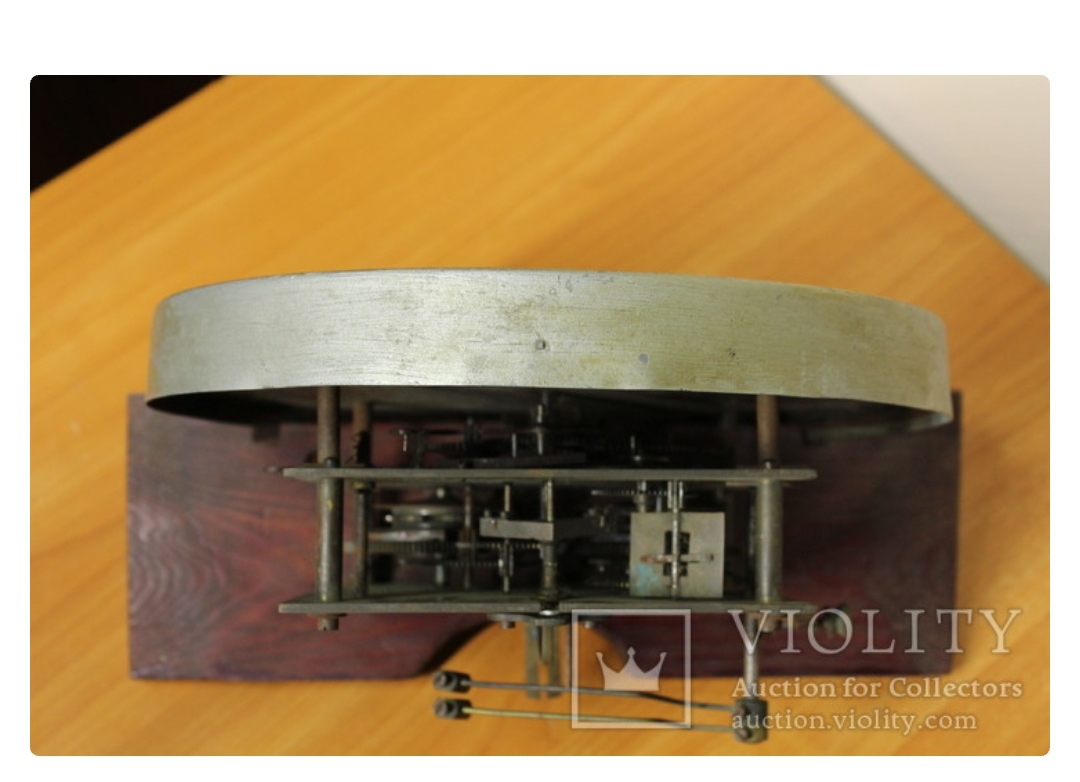

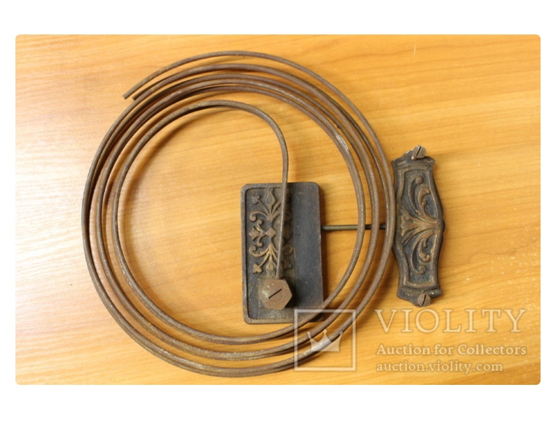

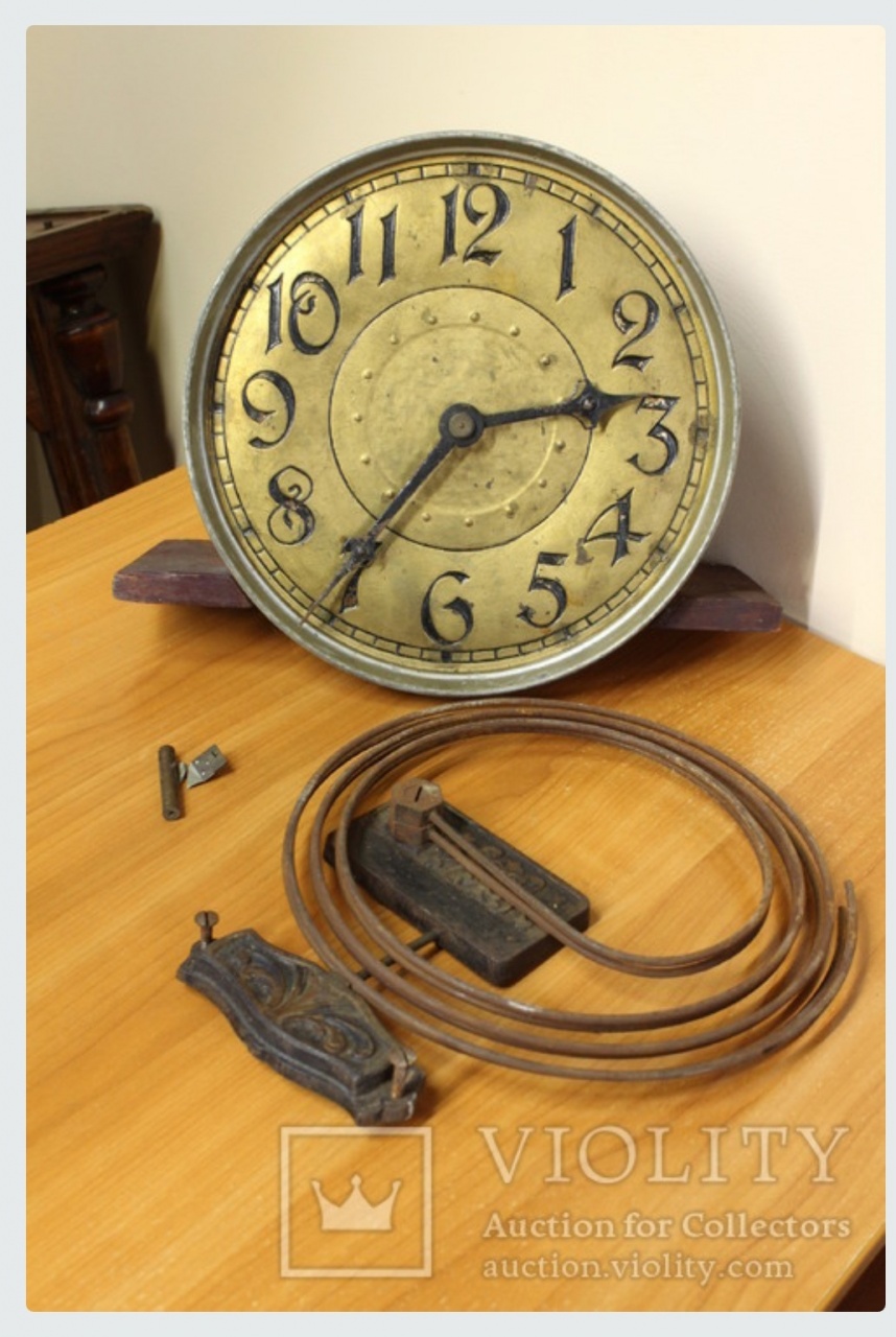

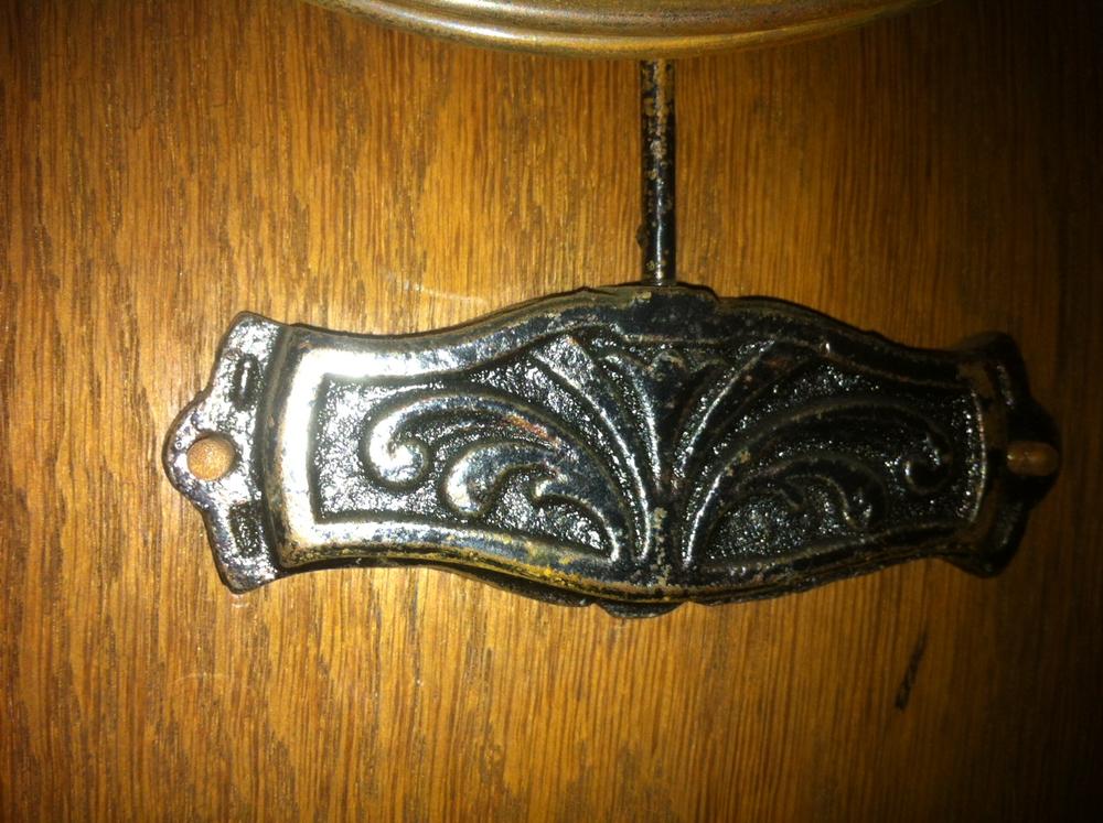

Здравствуйте, просветите, пожалуйста, по производителю. Фото, пока, только такие.

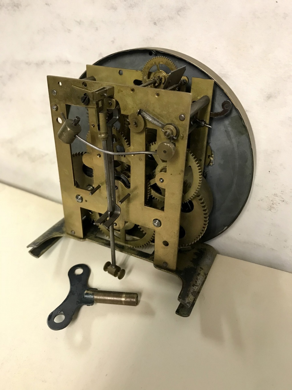

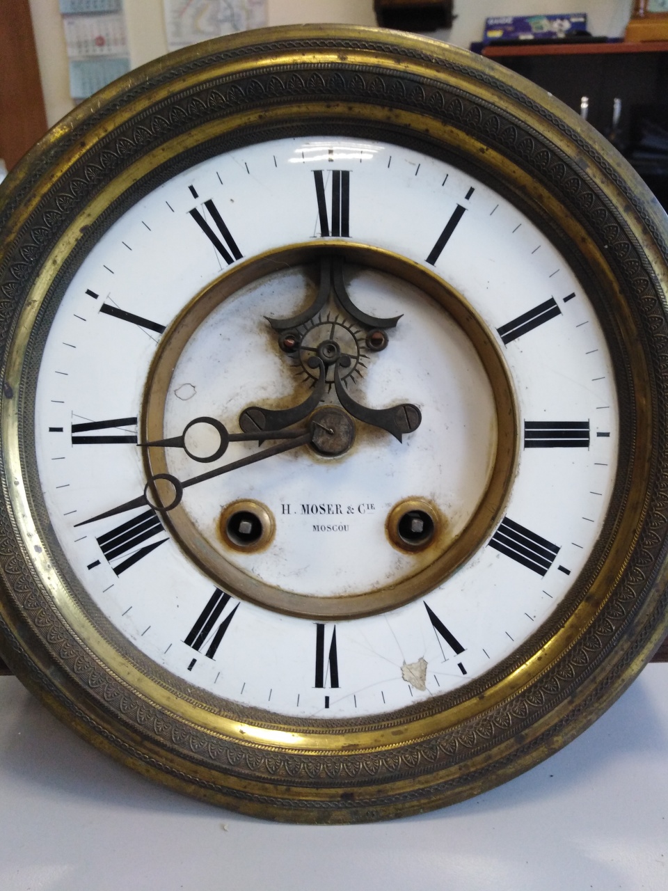

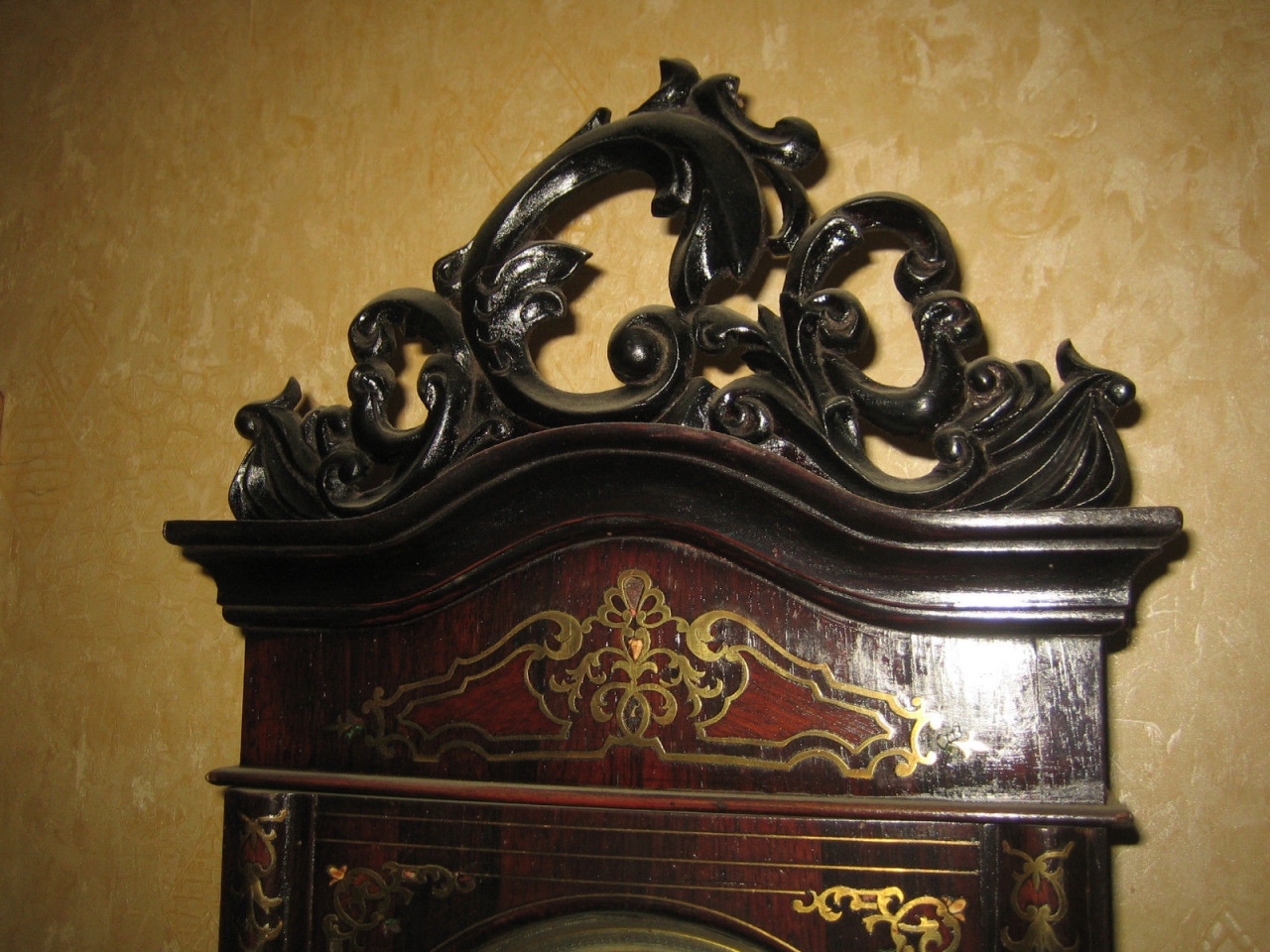

Добрый день уважаемые форумчане!
Есть такой механизм с выносным анкером от часов Генри Мозер. Кто нибудь может подсказать, что нибудь об этом механизме - производитель, год выпуска. Какой должен быть у него корпус.
С уважением, Сергей.

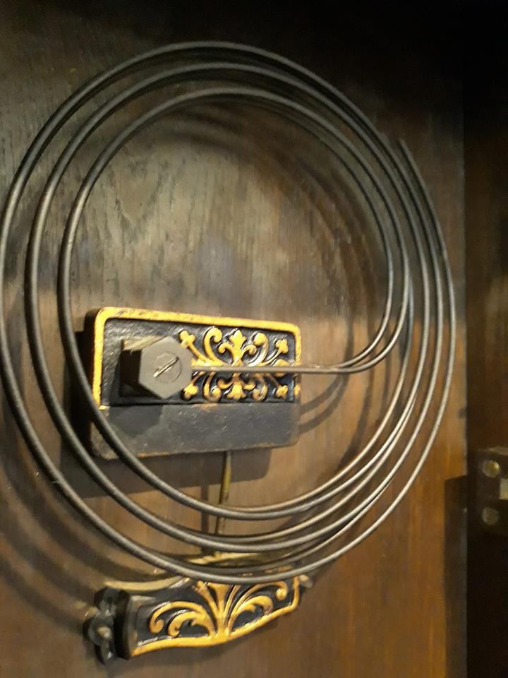

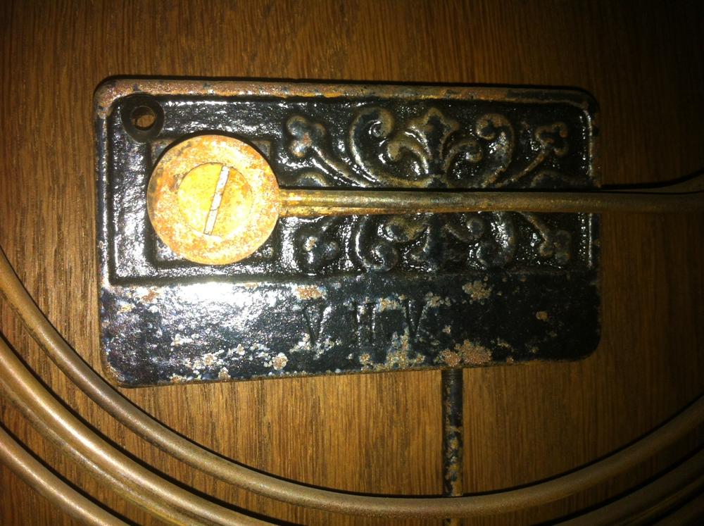

Сообщение от Krysin Посмотреть сообщение
Александр, добрый день!
По производителю механизма нет догадок, а вот такой резонатор гонга нашла две штуки у фирмы VHV (Villinger Hausuhrenfabrik AG), эта компания механизмы не делала, а изготавливала корпуса. Годы существования 1920-1925.

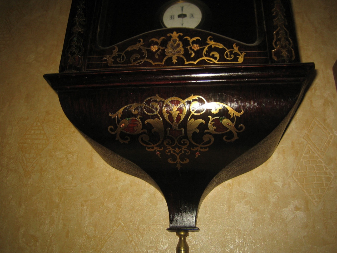

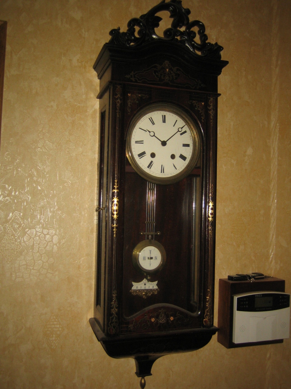

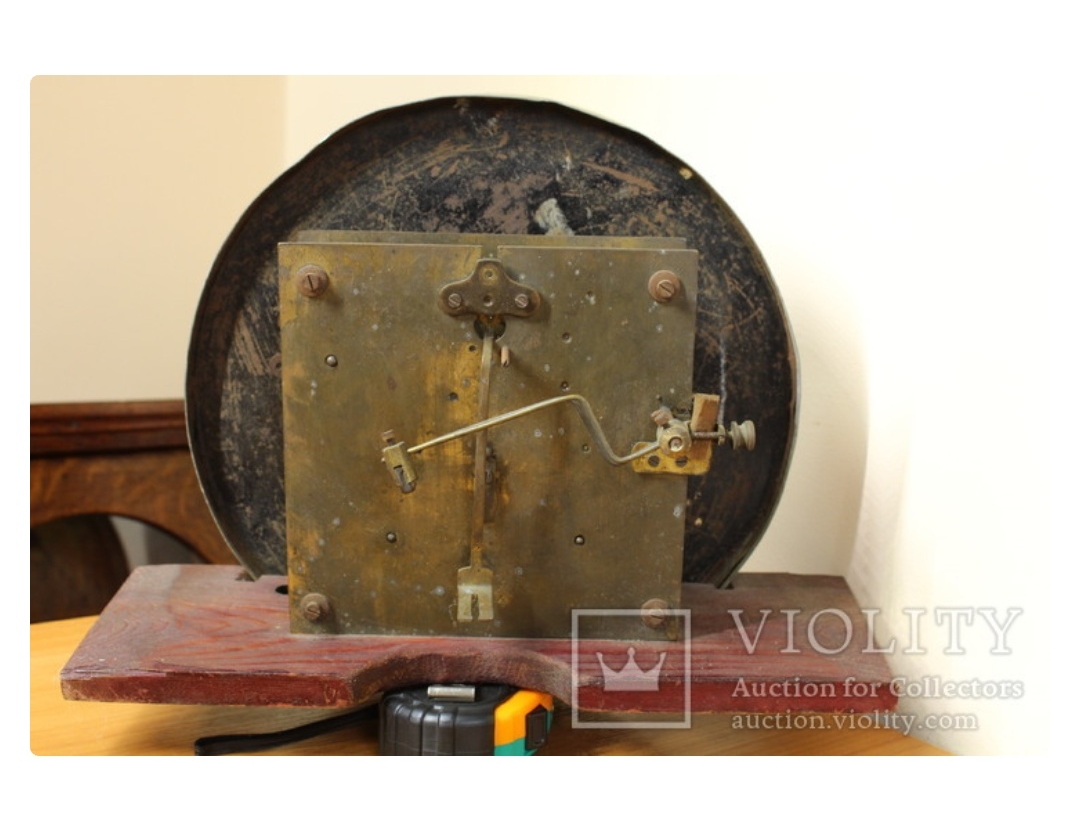

Сообщение от SergeyAlex Посмотреть сообщение
Добрый день!
Хороший механизм от компании Броко, нечастый, стоял в русских часах от Мозера. Корпус был, вероятнее всего, инкрустированным, вот как на фото. Это середина 19 века (1860-е годы).
С уважением,
Олег
