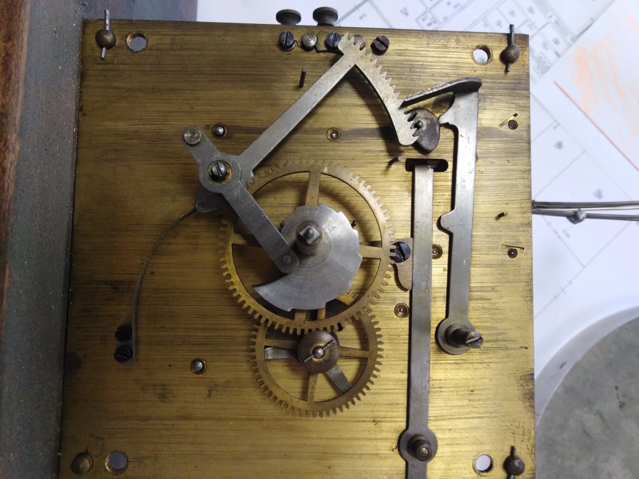

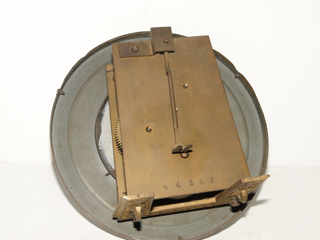

Сообщение от igoanatol Посмотреть сообщение
Добрый вечер,
по одному фото можно определить производителя?
Вложение 2732997

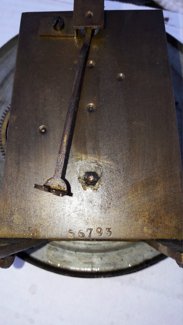

У меня похожие в папке "Werner", но без клейма:
Fugit irrevocabile tempus
Эти 2 пользователей сказали Спасибо! TatynaS за это сообщение:
Alex NP (13.10.2019), igoanatol (12.10.2019)

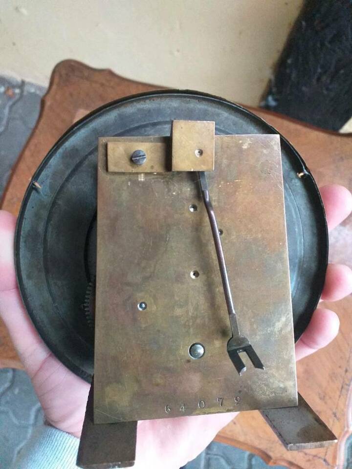

ID:	2733031 Нажмите на изображение для увеличения
По второму фото механизма могу добавить:
  • - сменные паллеты зафиксированы со стороны задней платины (как у Вернера),
  • - шестерёнки имеют плавные лучики-перекладины (как у Вернера).
Alex NP (13.10.2019), igoanatol (13.10.2019)

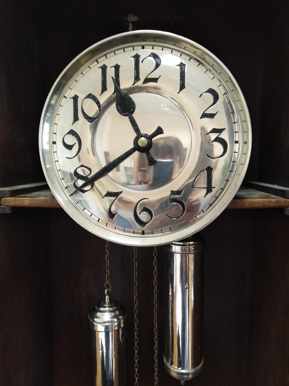

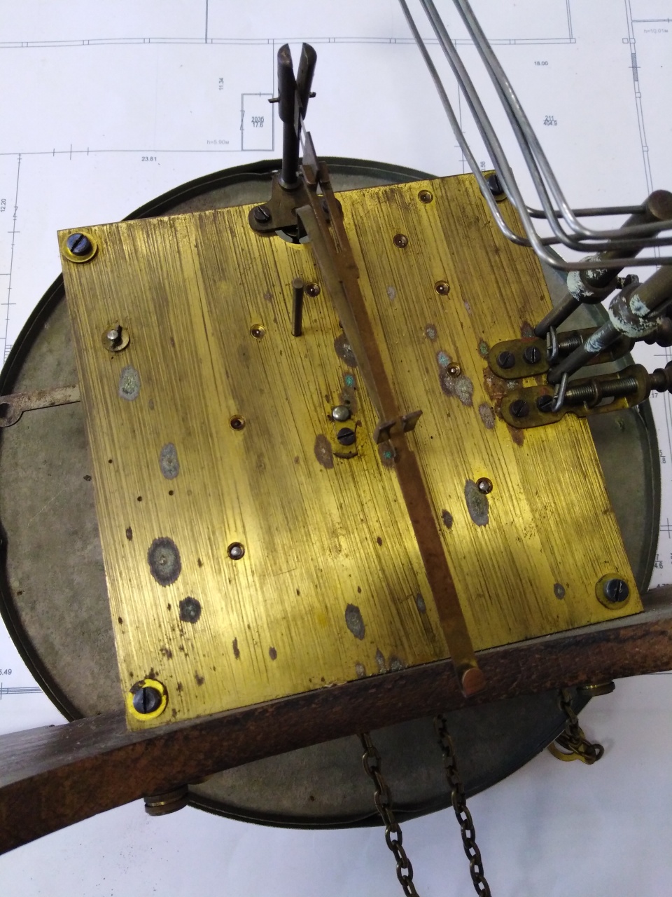

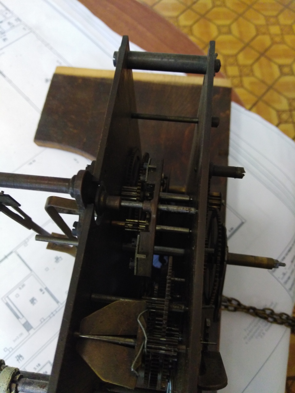

Добрый день, уважаемые форумчане!
Можно определить кто производитель этих напольных часов и какого они года выпуска? Продавец утверждал - Германия 30-х годов.
В них отсутствует маятник. Можно ли его где-нибудь найти, какой он должен быть длинны? Высота часов - 190 см, диаметр циферблата - 26 см, вес гирь - одной 3 кг 810 гр, второй 2 кг 580 гр.
С уважением, Сергей.

Микролиск даёт производителя Uhrenfabrik Karl Petersen. Германия.
Этот пользователь сказал Спасибо! Сергей Дмитриевич за это сообщение:
SergeyAlex (14.10.2019)

Сообщение от SergeyAlex Посмотреть сообщение
Напольники этой фирмы Uhrenfabrik Karl Petersen один раз мелькали на нашем форуме http://forum.watch.ru/showpost.php?p...&postcount=157
Длина маятника напольных часов обычно 100-115 см.
Этот пользователь сказал Спасибо! TatynaS за это сообщение:

Подскажите пожалуйста, а можно где нибудь найти информацию об этой фирме (Uhrenfabrik Karl Petersen).

Если собрались покупать, то обратите внимание на гонг. В нем должно быть 5стержней (по колич. молоточков), а на фото только 2 и гонг не закреплен (лежит на мехе). Поэтому нужно проверить анкерную вилку, и анкерное колесо- все ли с ними в порядке. Маятник с подвесом обычно в таких типах меха -116см (написано на задней платине, а у этих не вижу), вес ~350-400грамм. Тяжелея гиря на бой , а легче на ход. Если укомплектовать будут приличные немецкие часы. Сколько продавец хочет за такие?

Я часы уже купил за 18 т.р. В гонге 5 стержней, один не закреплен - был отдельно. Часы "валялись" на даче (стародачное место ученых), отношение было к ним варварское. Наследники хозяев хотели выбросить, но на всякий случай решили попытаться продать, через перекупов. Как взял, первым делом проверил анкерную вилку, колесо и все остальное - мех рабочий. Уверен, что и маятник у них где-то находится в завалах. С корпусом прийдется повозится. Сейчас активно занят поиском маятника, предлагают 100 сантиметровый, боюсь не подойдет. Родной или аналог точно не найду. Может попробовать поиграть с весом.
Я не могу терпеть такого отношения к произведению механики. Периодически подбираю на на мусорке в дачном поселке часы, правда в основном Янтарь. А вот мой товарищ недавно подобрал очень хороший экземпляр Густава Беккера, правда у них и поселок попрестижней.
