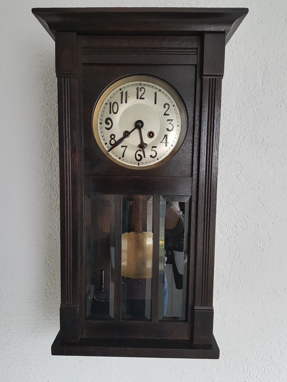

Признак №1 - стиль корпуса, вот несколько представителей второй серии:

По моим ощущениям все они старше 1910 года.
Есть в этой второй нумерации заметная странность, среди 12 механизмов этой серии один имеет с/н 20_ХХХ, остальные 51_ХХХ до 62_ХХХ. Объяснить это пока не могу.

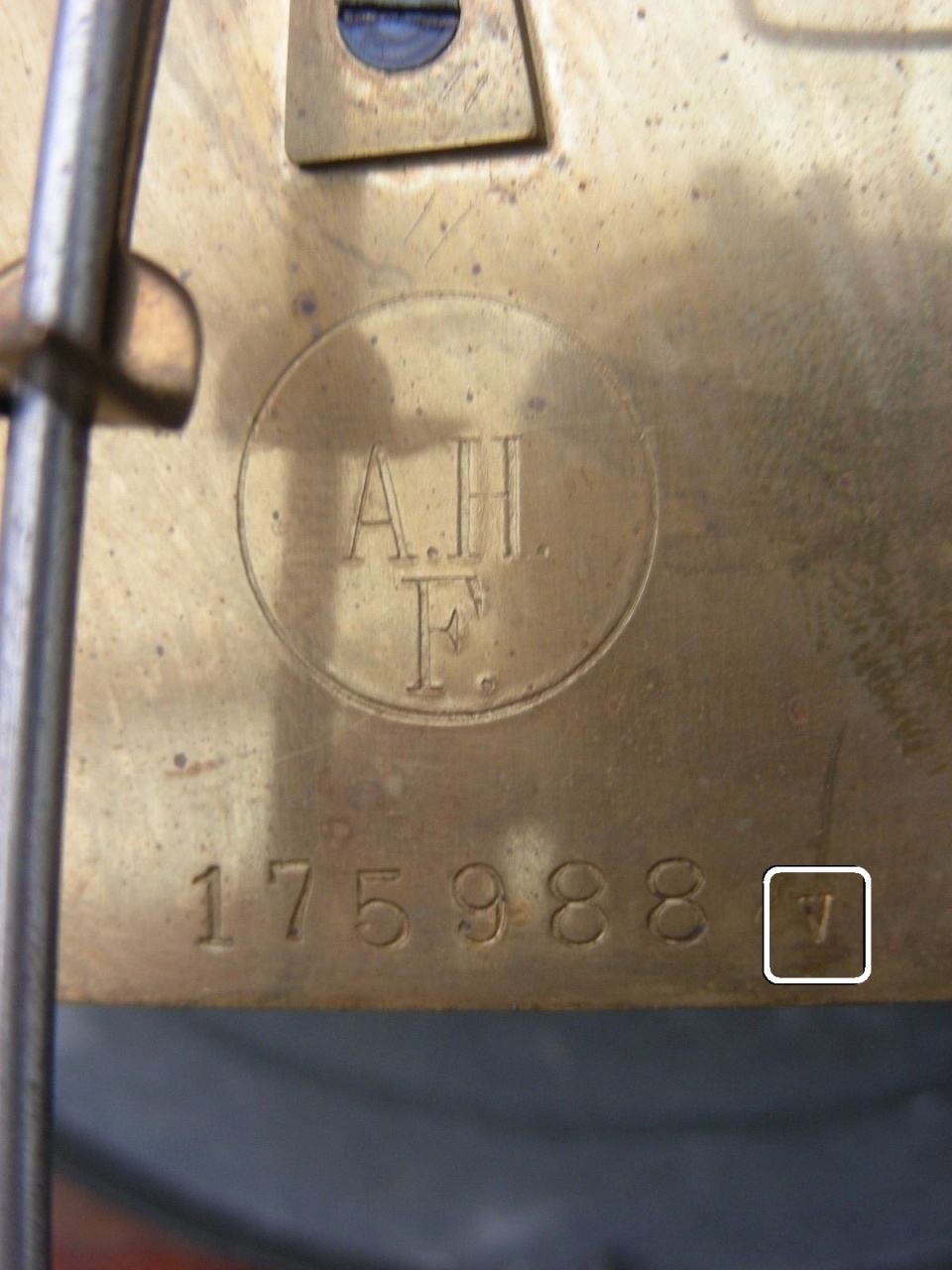

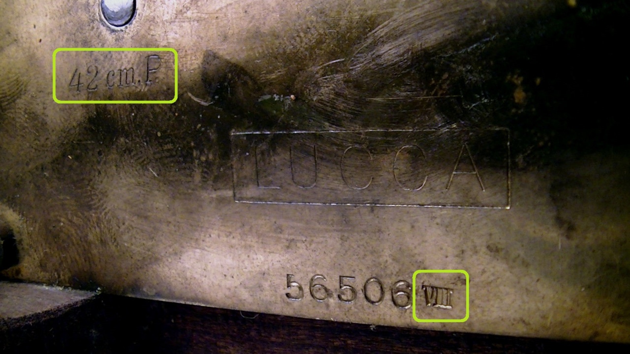

Признак №2:

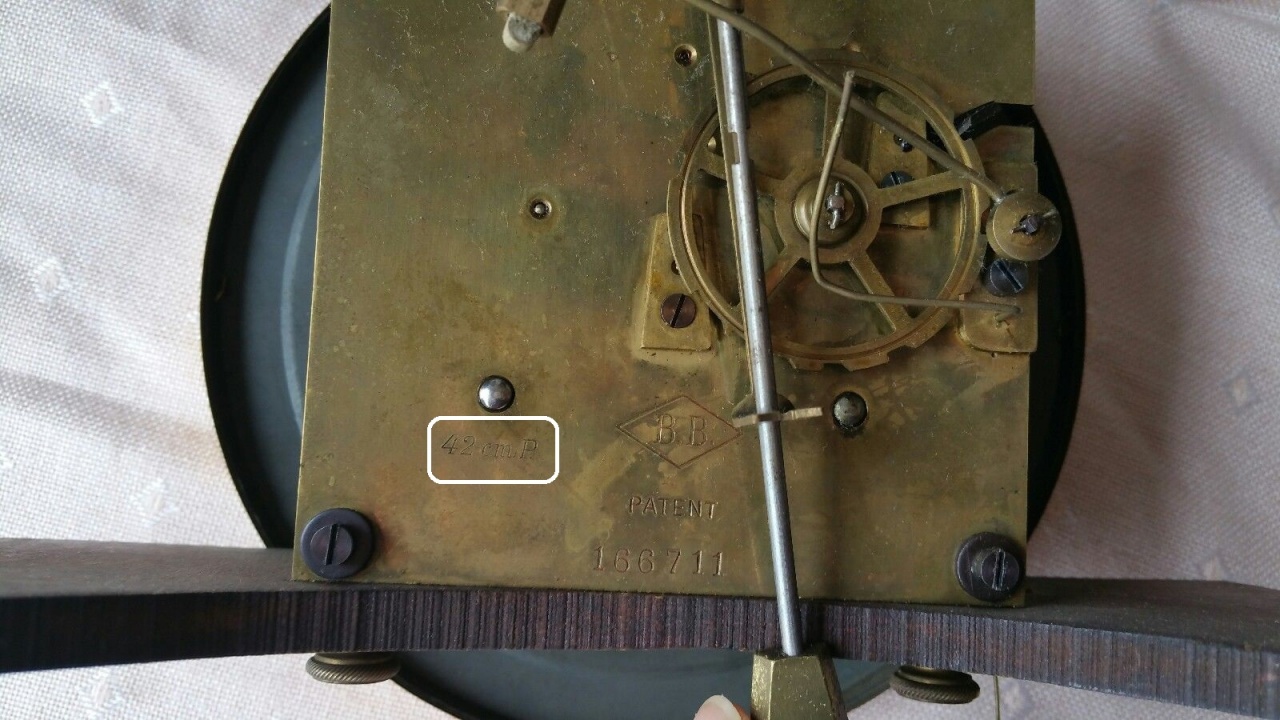

Вот пометки на механизмах первой нумерации, сначала появились с обозначением длины маятника:
затем появились рядом с с/номерами римские цифры:

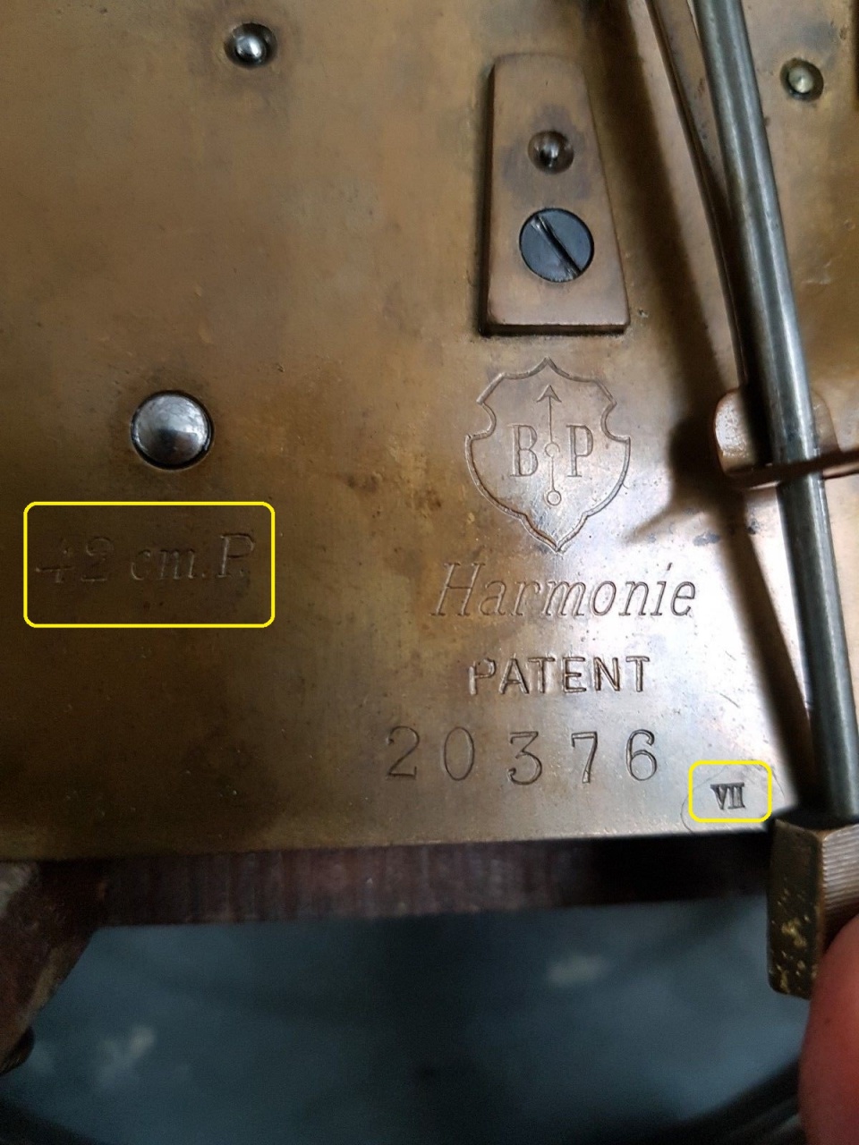

Те же значки на всех механизмах второй нумерации:

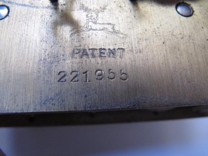

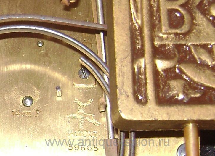

Признак №3:
Похожесть шрифтов, сравните:

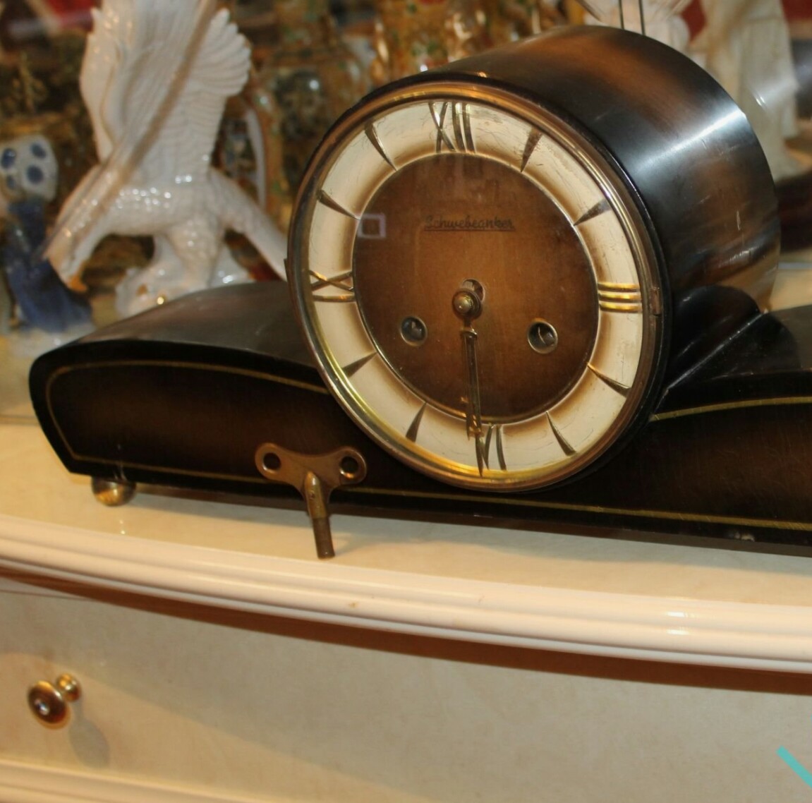

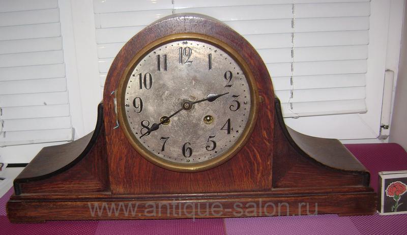

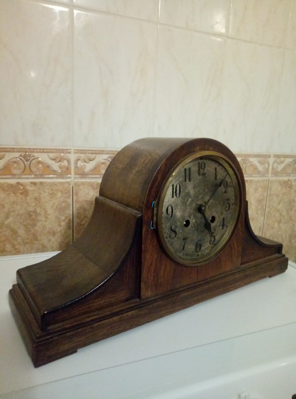

Я конечно извеняюсь, но на Вашем предпоследнем фото мои настольные часы. У меня они года четыре. А на фото какойто сайт antique-salon. ru.
Вот за это я и не люблю показывать чьи-то фото часов. Всегда показываю только свои.

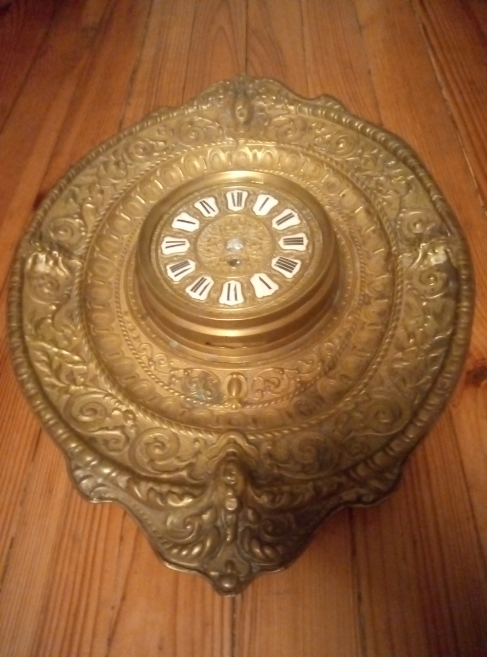

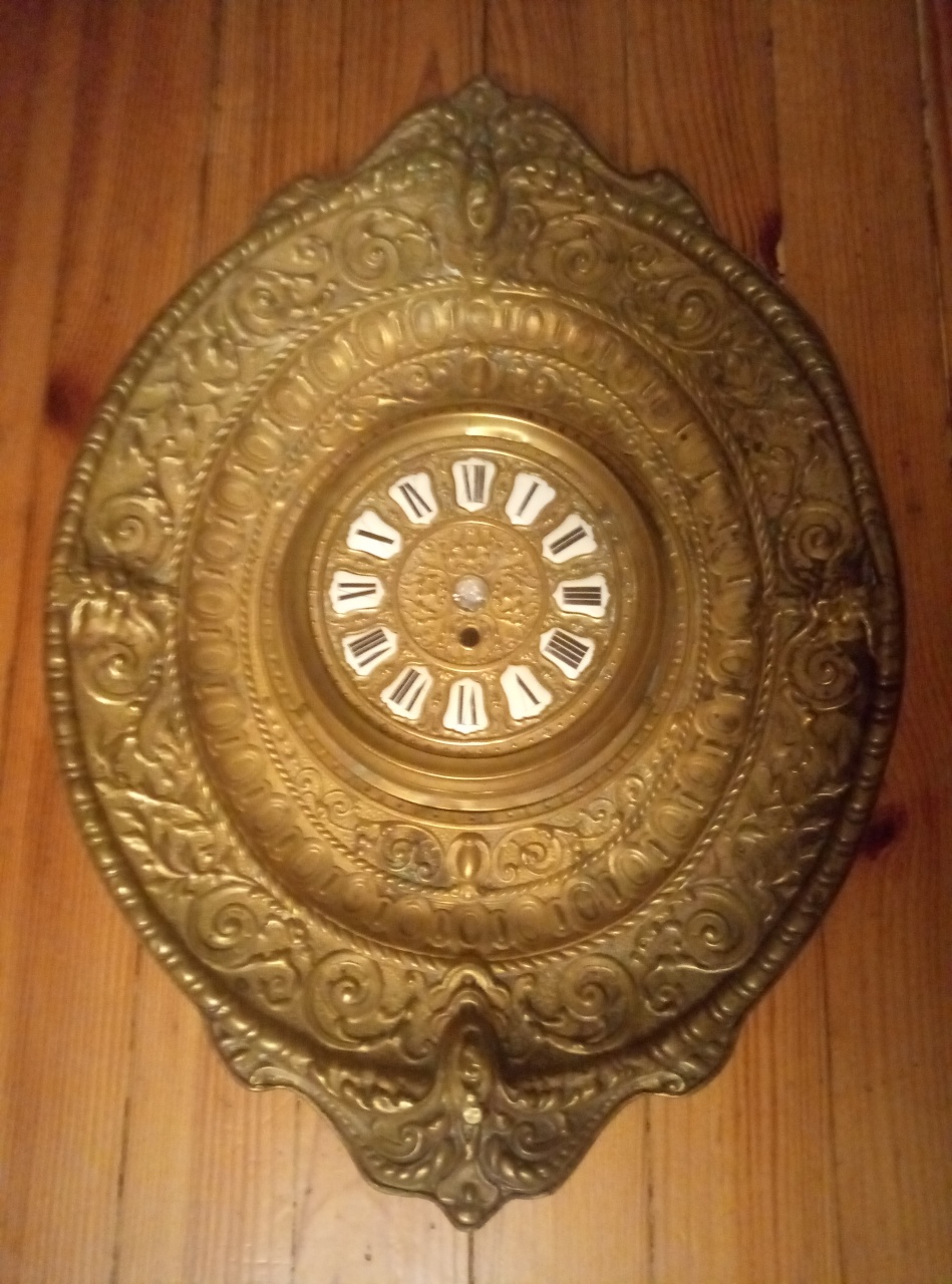

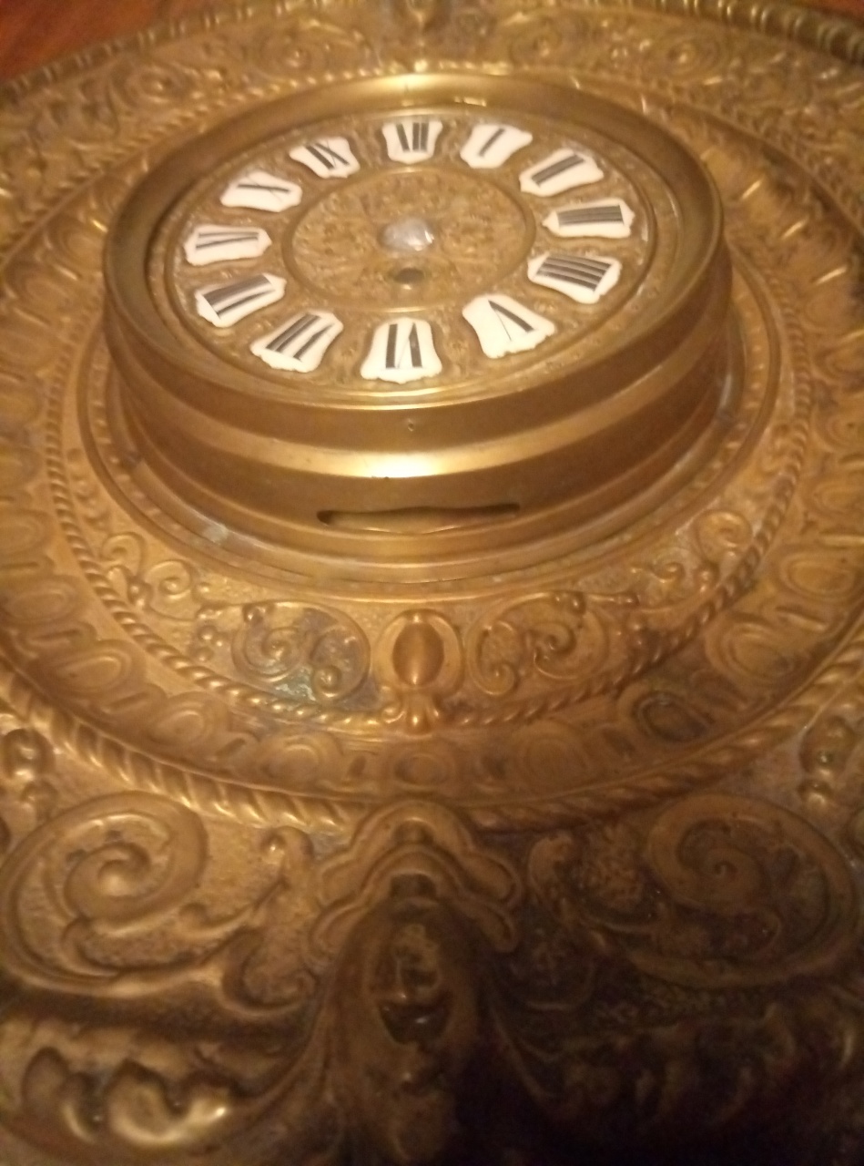

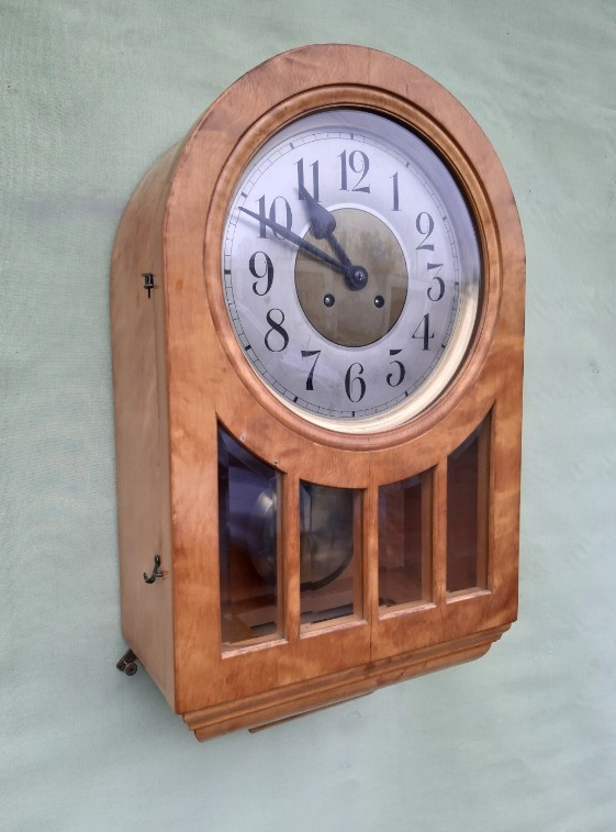

Прикупил бронзовый корпус с цифером с эмалевыми картушами настенных часов (размер 56 на 41, цифер 15см). Поскажите - производителя.
Фото бронзового корпуса
ID:	2680443   Нажмите на изображение для увеличения
ID:	2680444   Нажмите на изображение для увеличения

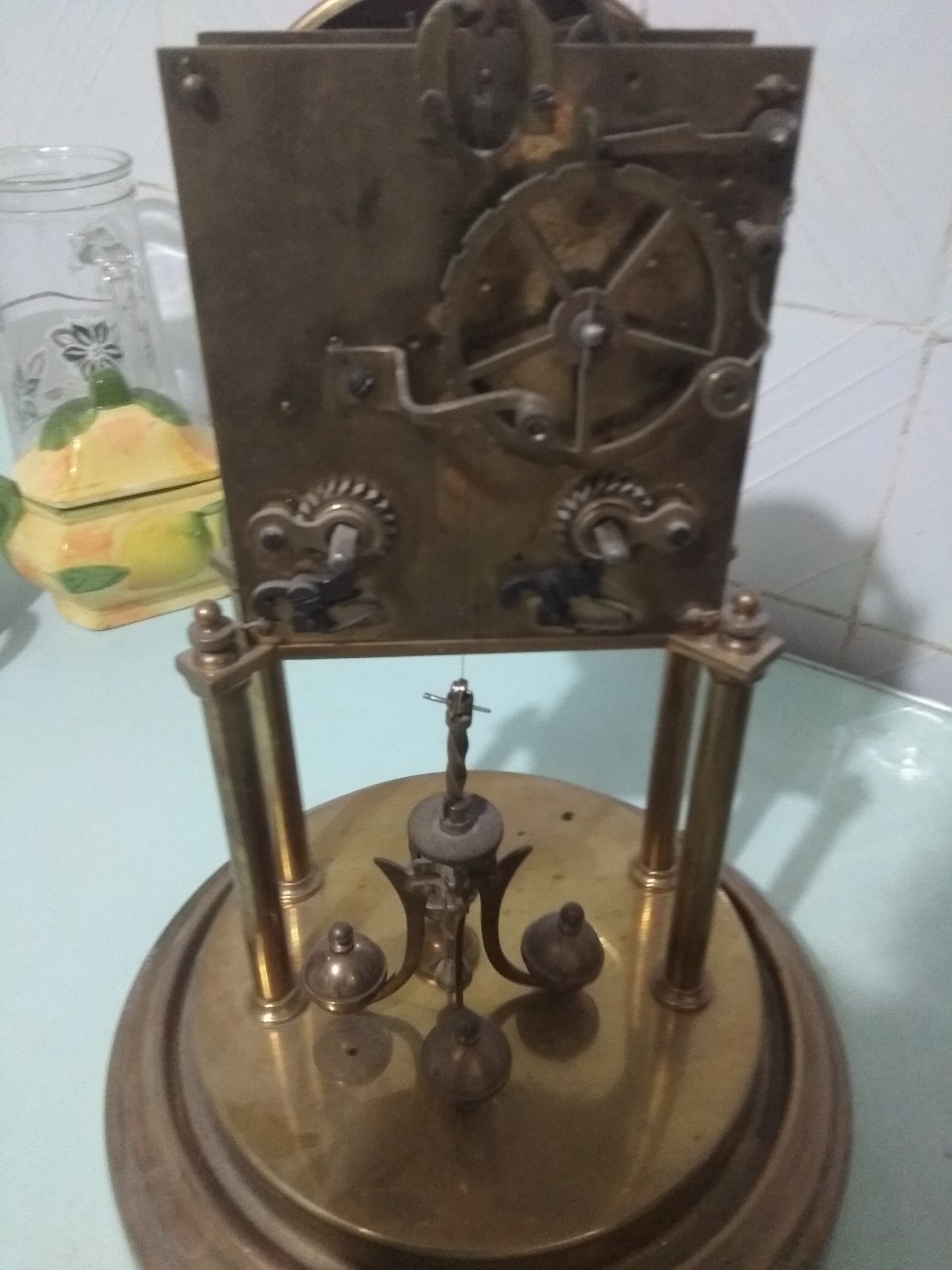

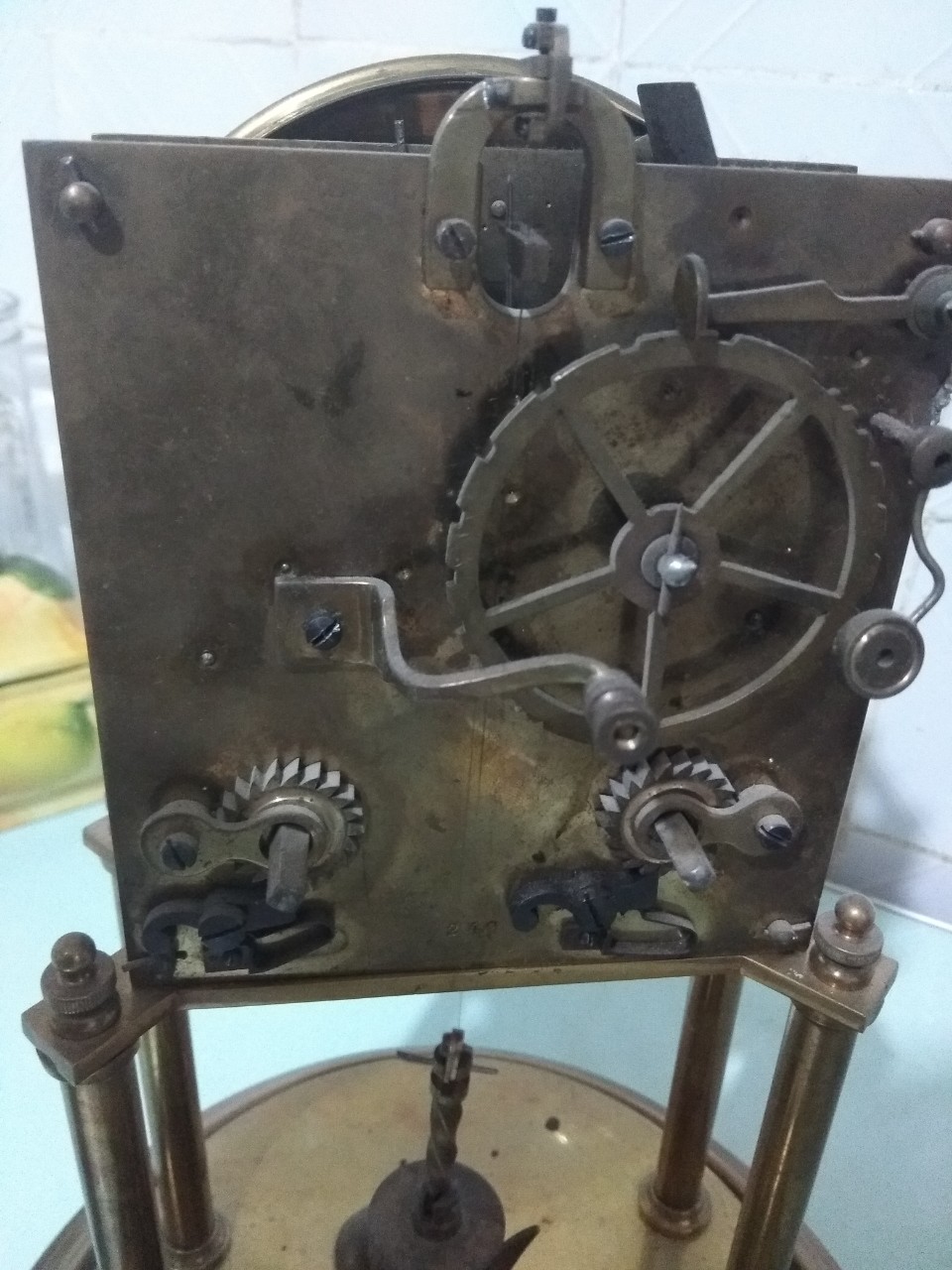

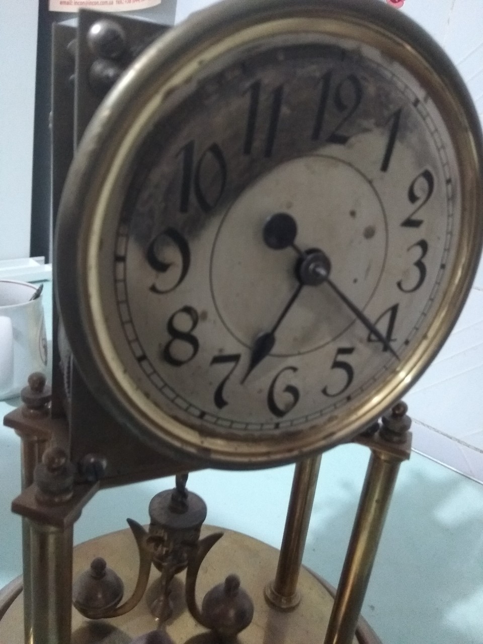

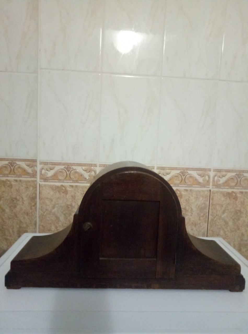

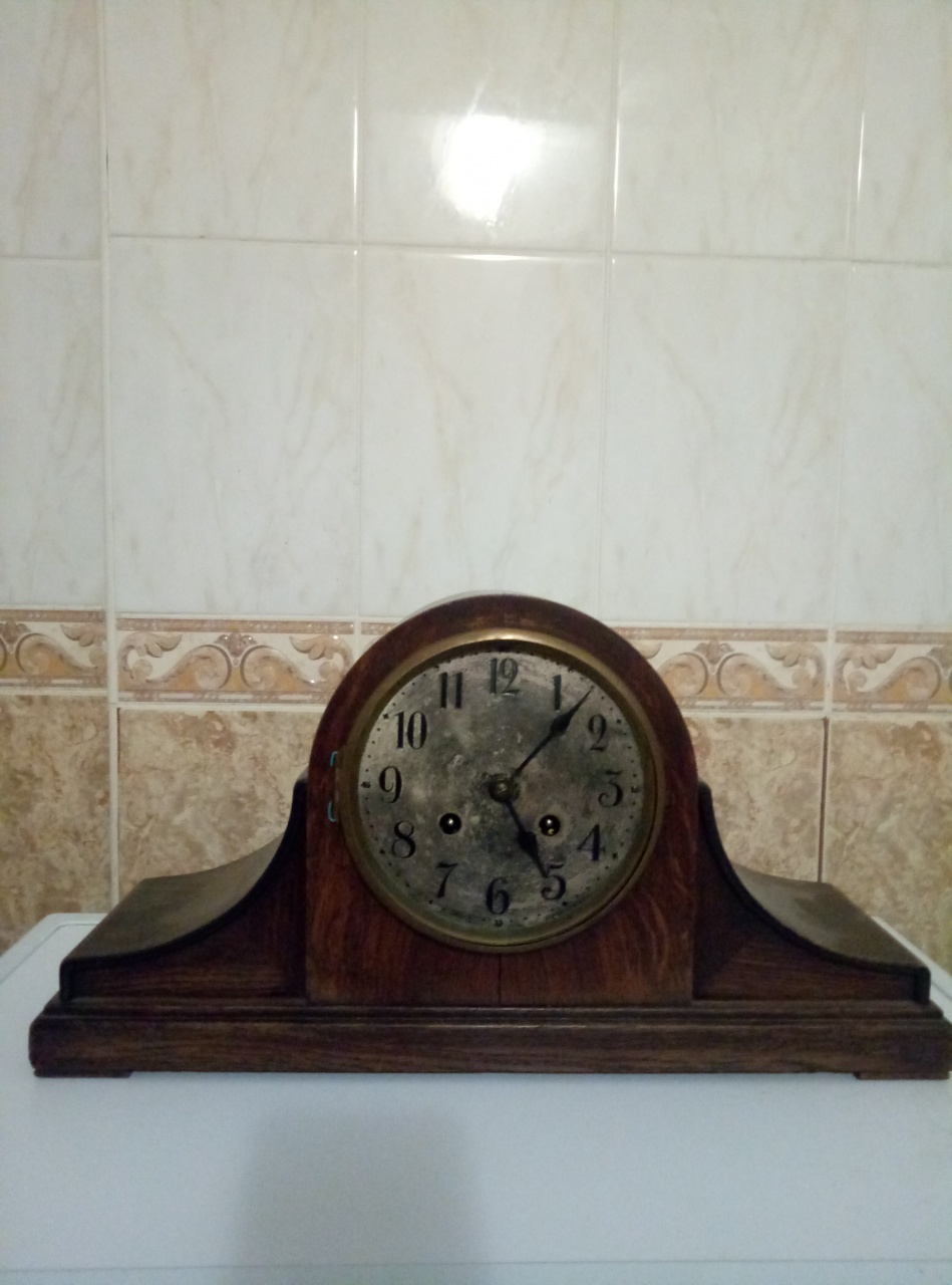

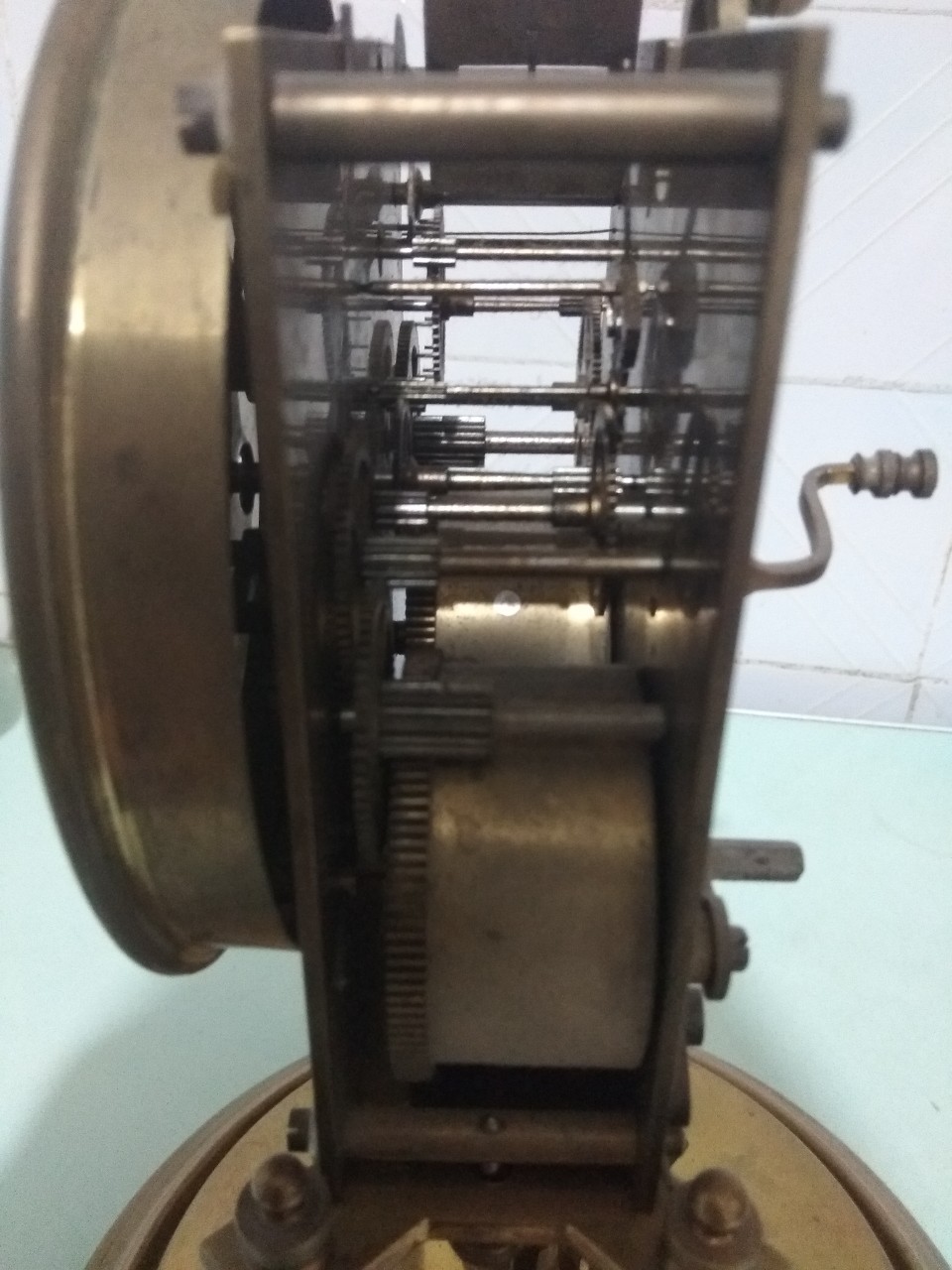

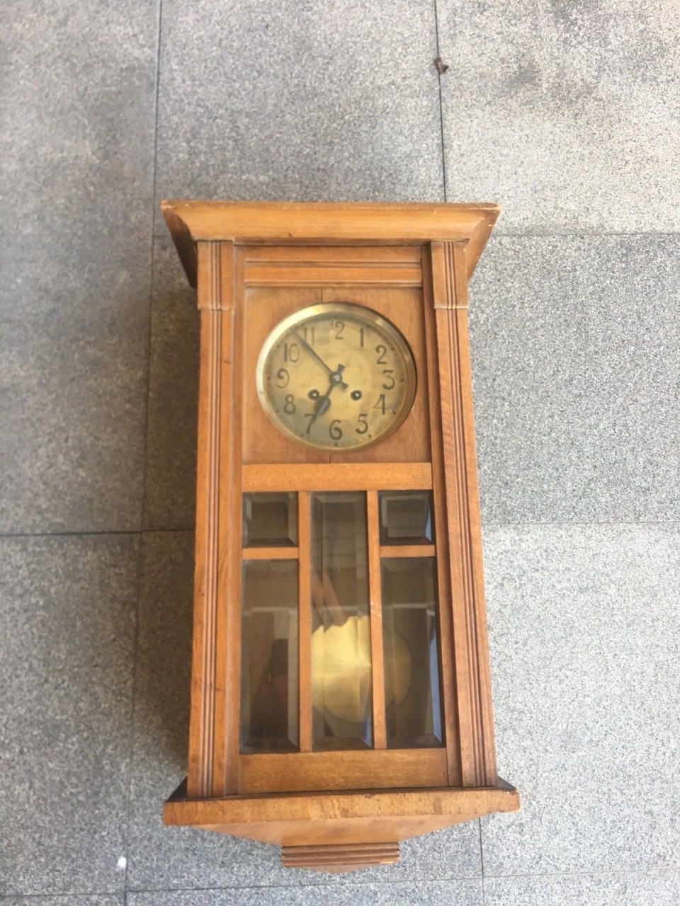

Подскажите, кто производитель данного годовика с боем, так как никаких клейм нет.
ID:	2682080   Нажмите на изображение для увеличения
ID:	2682081   Нажмите на изображение для увеличения
ID:	2682082   Нажмите на изображение для увеличения
ID:	2682083   Нажмите на изображение для увеличения
ID:	2682084   Нажмите на изображение для увеличения

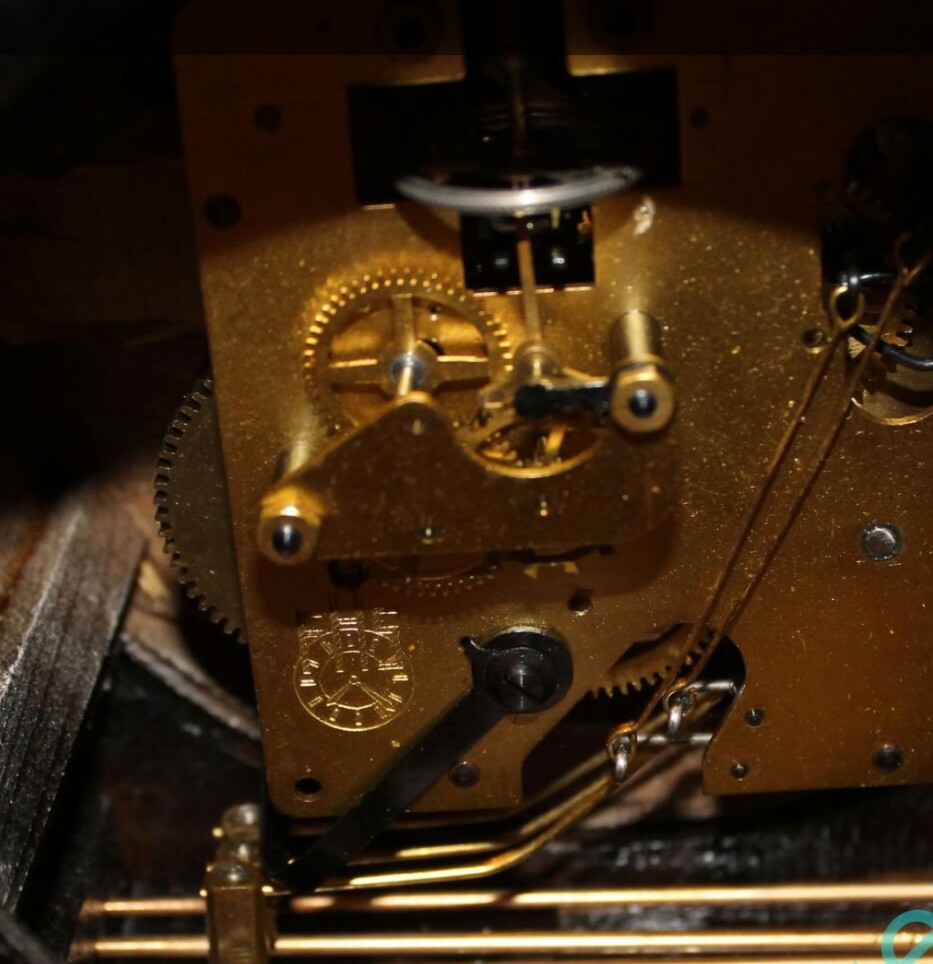

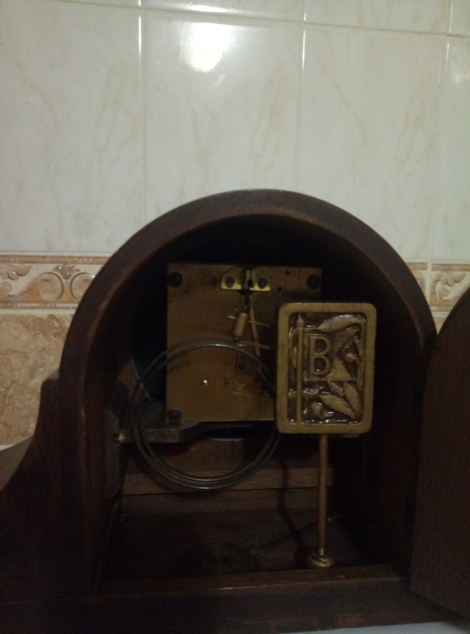

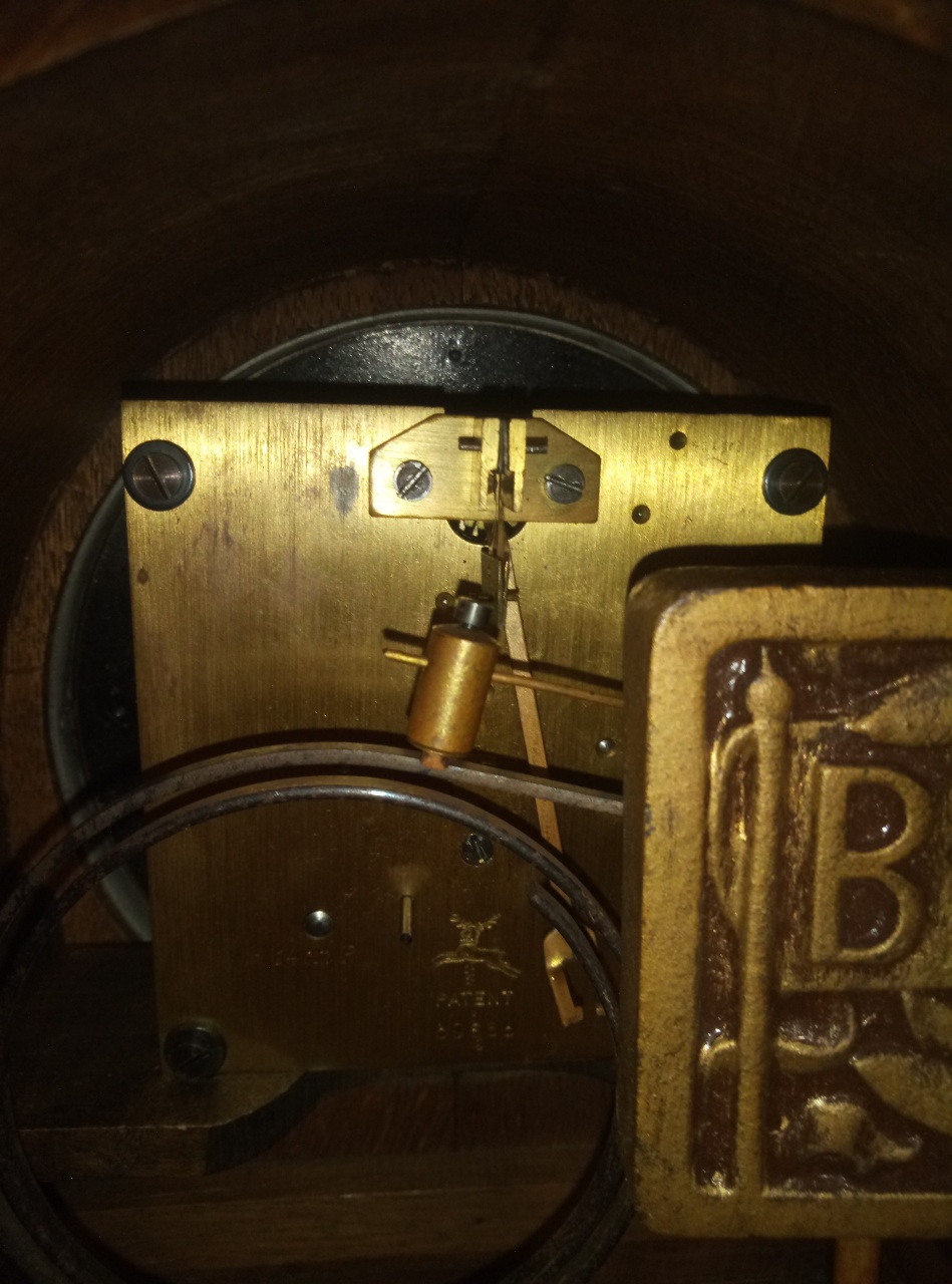

Доброго здравия всем. Расскажите про каминные
ID:	2682710   Нажмите на изображение для увеличения
  #4366
Старый 23.08.2019, 07:25
Аватар для Krysin
Krysin Krysin вне форума
Регистрация: 01.02.2019
Адрес: Киев
Сообщений: 2,783
Сказал(а) спасибо: 2,839
Поблагодарили 3,777 раз(а) в 1,641 сообщениях
Здравствуйте. Немецкие каминные часы с механизмом Гермле с боем половинок и часов. Выпуска 1950-1970 -обычно над клеймом выбиты две цифры год выпуска - здесь не вижу. Такой баланс (с вертикальным расположением оси вращения, роль которой играет натянутая стальная жила проходящая через трубочку с 2 сквозными камнями . А регулятор колебаний даного баланса расположен, как радиальная накладочка на ободе колеса баланса и регулируется сдвигом этой накладки влево или вправо)начали выпускать с 1949года (если не ошибаюсь). Нормальные часы середины 20века.
С уважением, Александр.
Эти 2 пользователей сказали Спасибо! Krysin за это сообщение:
rawlyk2 (28.08.2019), rukin (23.08.2019)
Добрый день.
Полагаю эти часы были изготовлены на фабрике "Kieninger & Obergfe" в 30-е годы.
Это одна из попыток сделать годовые часы с боем.
Как и все остальные закончилась неудачей и подобные механизмы не пошли в широкой продаже.
Этот пользователь сказал Спасибо! Сергей Дмитриевич за это сообщение:
Krysin (23.08.2019)

Спасибо Сергей Дмитриевич за ответ. Эти уже идут и бьют, колбу тоже нашли - осталось укомплектовать короной. Может фото годовиков этой час. компании у кого то есть.?
Мысль, что это детище Kieninger у меня была, но только потому, что ремонтировал как-то четвертные напольные часы этой фирмы начала 20века, а там у рычагов боя похожие конфигурации.
Еще раз -большое спасибо.

Сообщение от Krysin Посмотреть сообщение
Это хорошо.
Проблема таких часов заключалась в том, что ход работает почти год, а боя хватает на 10-14 дней.
К тому же при ослабевании пружины хода её энергии уже не хватало на взвод механизма боя.
Поэтому от их массового производства фабрики отказались. (а пытались несколько производителей, в том числе и Беккер).
Если не секрет где Вы такие нашли?
Dima343 (23.08.2019)
  #4370
Старый 23.08.2019, 12:53
Аватар для Krysin
Адрес: Киев
Сообщений: 2,783
Идут и бьют уже с полгода. Секрета нет купили в Одессе. А больше всего таких в США - наверное в начале 20века там был хороший рынок сбыта для таких немецких годовиков с боем.
