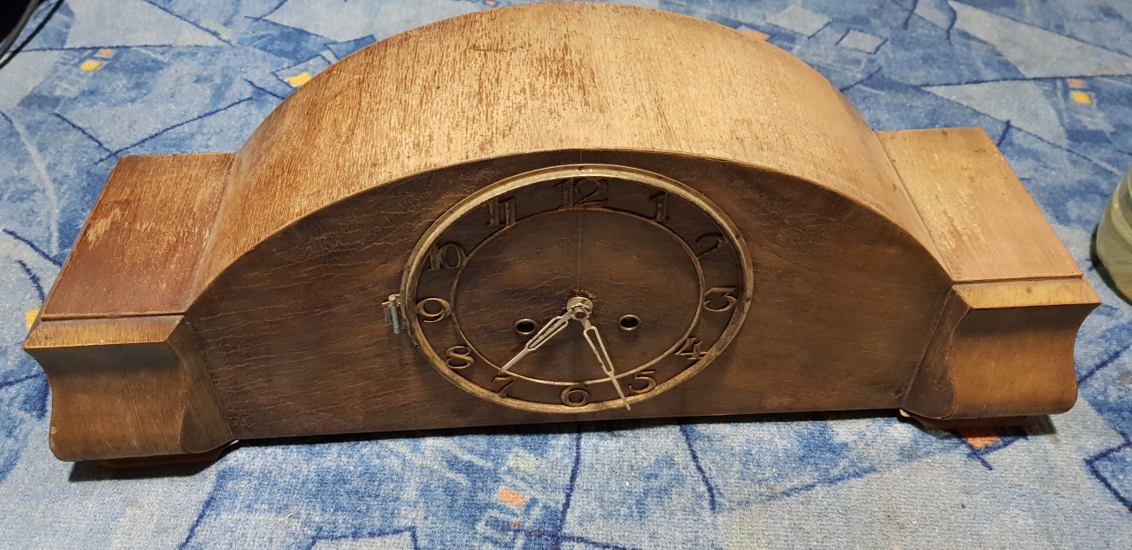

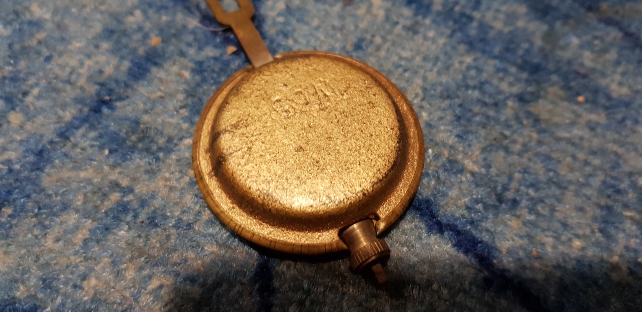

Приветствую всех форумчан. Помогите, пожалуйста, определить год выпуска этих часов. Если не ошибаюсь, это HAU или Junghans. Спасибо!
  #3313
Старый 02.03.2019, 19:29
Аватар для aleks1960
aleks1960 aleks1960 вне форума
Регистрация: 26.02.2017
Адрес: Рязань, Россия
Сообщений: 4,600
Сказал(а) спасибо: 2,986
Поблагодарили 6,673 раз(а) в 2,383 сообщениях
Добрый день, добро пожаловать на форум.
Это часы НAU - Hamburg Amerikanische Urenfabrik, 20 х годов прошлого века.
Вот только гонг не совсем классический для этих часов.
С уважением Александр.
Этот пользователь сказал Спасибо! aleks1960 за это сообщение:
yurifd (02.03.2019)

Спасибо, Александр! Можно спросить почему вы датируете часы двадцатыми годами?
  #3315
Старый 02.03.2019, 21:28
Аватар для TatynaS
TatynaS TatynaS вне форума
Регистрация: 31.05.2015
Сообщений: 4,440
Сказал(а) спасибо: 4,966
Поблагодарили 7,720 раз(а) в 3,248 сообщениях
Сообщение от yurifd Посмотреть сообщение
Добрый вечер! Резонатор гонга от фирмы Kraft-Behrens, эта фирма механизмы не производила, а закупала у разных фирм. Возможно, и HAU поставляли им механизмы.
По поводу датировки: я могу ориентироваться только на корпус - 1910-ые годы.
Этот механизм фирма использовала на протяжении многих лет. У меня тоже есть такой механизм, после помывки он оказался не латунным (как выглядел), а стальным. Т.е. у меня оказался Kriegs-Mod., произведён в военное время (1-ая мировая).
Цифры в левом верхнем углу означают кол-во колебаний, кол-во зубцов анкера и длину маятника в мм.
С уважением, Татьяна
Fugit irrevocabile tempus
Этот пользователь сказал Спасибо! TatynaS за это сообщение:
yurifd (02.03.2019)
  #3316
Старый 02.03.2019, 21:56
velorius velorius вне форума
Регистрация: 29.04.2014
Адрес: Россия, Тульская губерния.
Сообщений: 1,025
Сказал(а) спасибо: 586
Поблагодарили 986 раз(а) в 404 сообщениях
Сообщение от TatynaS Посмотреть сообщение
Видимо переход на сталь был постепенным. У меня был такой механизм - стальные были только счетное колесо, поводок маятника и крышки барабанов. Платины пока еще латунные. Наверно, самое начало первой мировой.
А механизм действительно самый массовый, единственный на который мне удалось без проблем найти донора.
  #3317
Старый 02.03.2019, 22:41
Сообщений: 4,600
Татьяна спасибо, согласен, ошибочно датировал стиль модерн
  #3318
Старый 02.03.2019, 23:34
yurifd yurifd вне форума
Регистрация: 05.01.2018
Адрес: Tel Aviv
Сообщений: 10
Сказал(а) спасибо: 10
Большое спасибо, Татьяна!

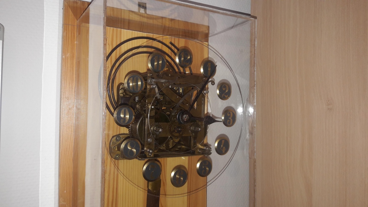

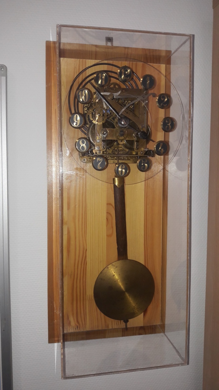

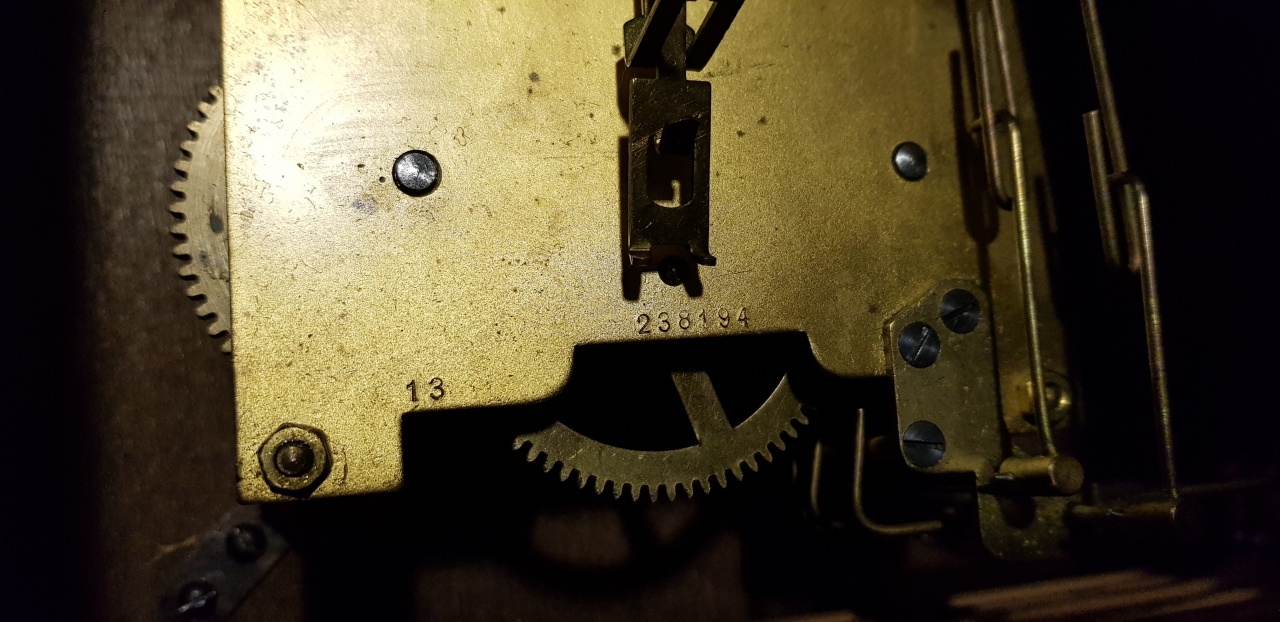

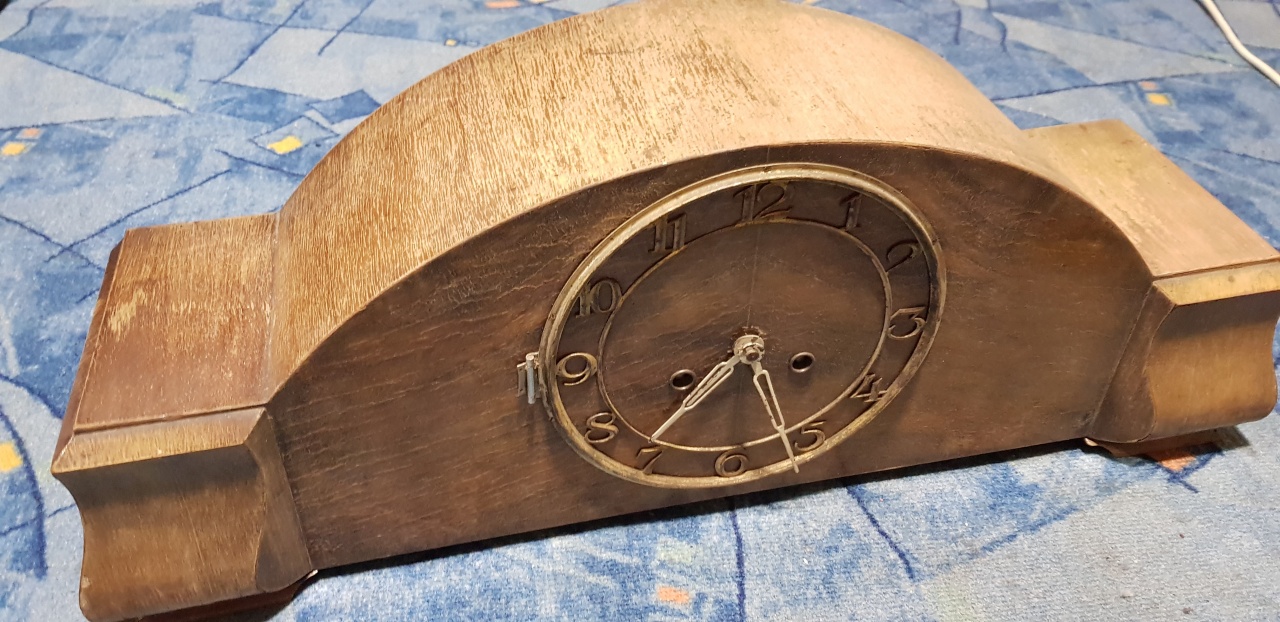

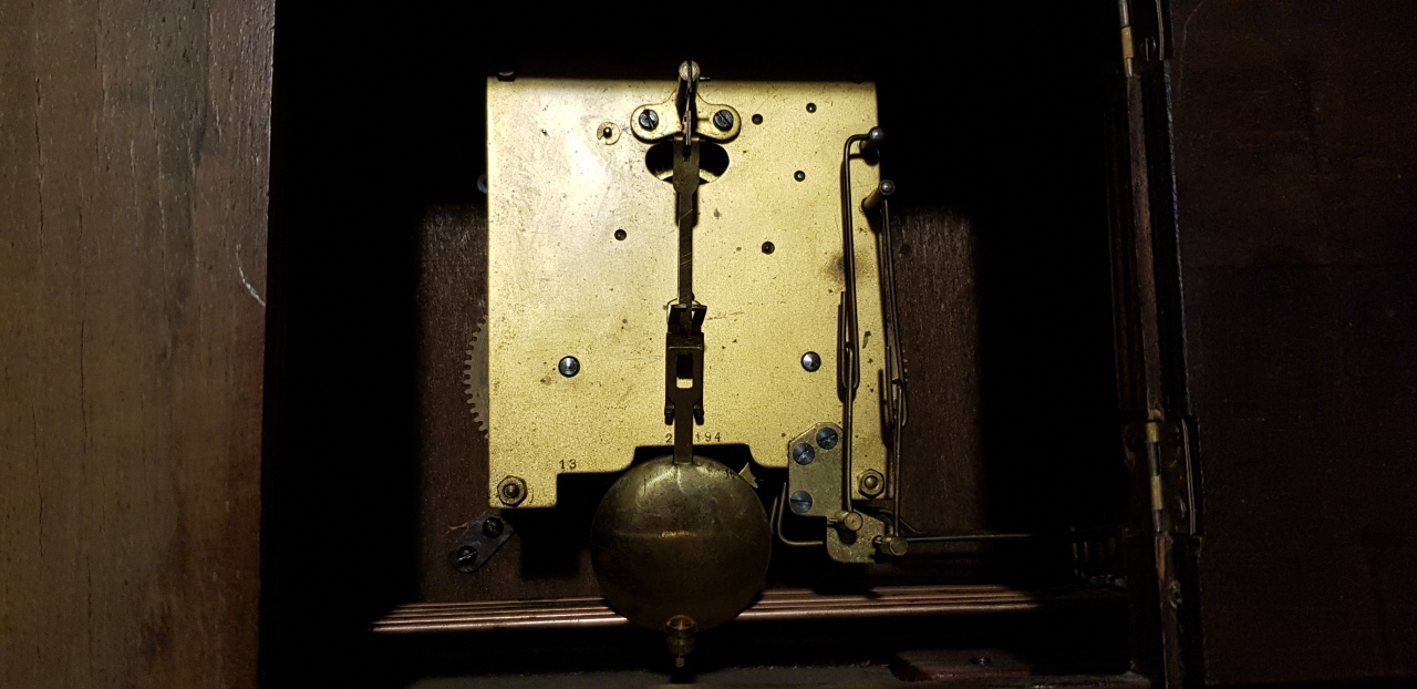

Обнаружил вот такую поделку из Kienzle:
<iframe width="560" height="315" src="https://www.youtube.com/embed/_MNWvxSTgPg" frameborder="0" allow="accelerometer; autoplay; encrypted-media; gyroscope; picture-in-picture" allowfullscreen></iframe>
https://youtu.be/_MNWvxSTgPg
ID:	2502548   Нажмите на изображение для увеличения

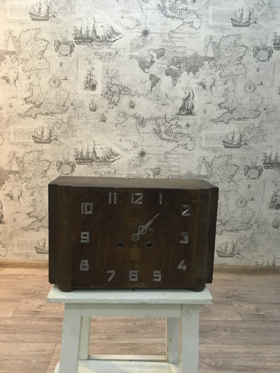

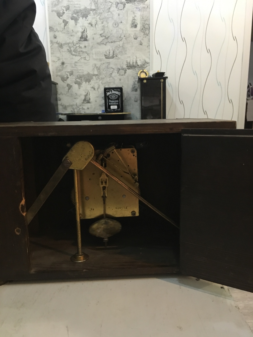

помогите в определении марки часов и примерной стоимости
ID:	2502657   Нажмите на изображение для увеличения
ID:	2502658   Нажмите на изображение для увеличения
ID:	2502659   Нажмите на изображение для увеличения
ID:	2502660   Нажмите на изображение для увеличения
